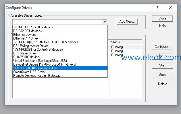

Ian 发表于 2018-8-28 12:44:16 | 显示全部楼层
我装的是4.0的,里面有500的模拟驱动啊
