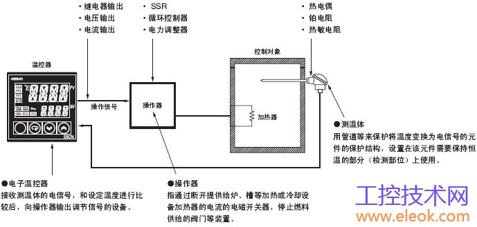

■温度控制的构成例
介绍进行温度控制的基本结构。根据温度调节器的种类选择不同可连接传感器与操作器。

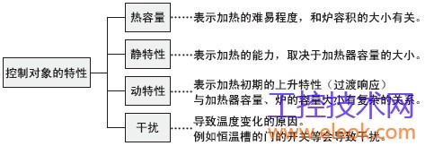

■控制对象的特性
要用温度控制来进行适当的控制, 在选择温控器和测温体之前, 必须充分了解控制对象的热特性。

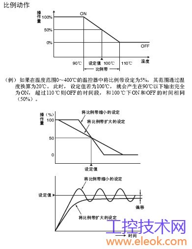

P动作(比例动作)
输出与输入成比例的输出的一种控制动作。
对于设定值具有一个比例带, 其中操作量(控制输出量) 与偏差 成比例的动作就称为比例动作。
一般当前温度低于比例带时操作量就为100%, 在比例带之内时操 作量与偏差成比例逐渐缩小, 设定值和当前温度一致(无偏差) 后操作量就为50%。也就是说,和ON/OFF动作相比这种控制的振 荡较小且比较平滑。

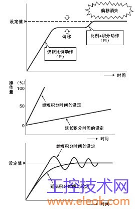

输出与输入的时间积分值成比例的输出的一种控制动作。在比例 动作中会产生偏移。
因此在比例动作的同时配合使用积分动作, 随着时间推移, 偏移 会逐渐消失, 控制温度就会与设定值变为一致。

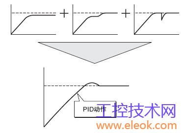

PID控制
PID控制就是将比例动作、积分动作、微分动作组合起来的一种 控制。用比例动作进行没有振荡的平滑控制, 用积分动作自动修 正偏移, 用微分动作加快对于噪声的响应。

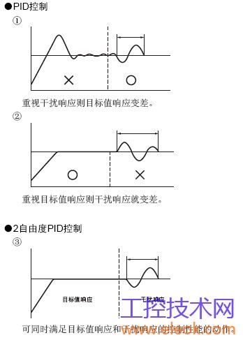

2自由度PID控制
以前的PID控制方式中, 用同一个调节部位控制对目标值的响应 和对干扰的响应。因此, 在调节部位的PID参数设定中如果重视 ①干扰响应(一般P、I设定得较小, D设定得较大), 目标值响 应则振动(出现超调) , 反过来如果重视②目标值响应(一般 P设定得较大, I也设定得较大), 干扰响应就会变慢, 无法同时 满足双方的响应性是这种方式的缺点。
为了消除这个缺点, 可以通过引进2自由度PID控制方式, 在保留 PID的优点的同时, 可以同时满足③目标值响应和干扰响应。

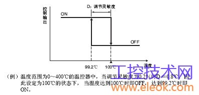

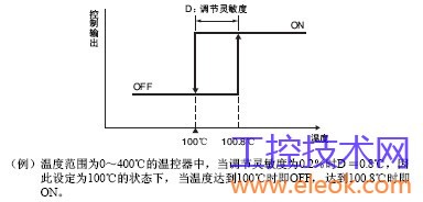

●调节灵敏度
在ON/OFF 控制中由于通过设定值进行ON或OFF, 因此只要有稍 微的温度变化输出就会频繁发生变化。这样会缩短输出继电器的 寿命,并对连接装置产生不利影响。为了防止这种情况,在ON、 OFF的动作中设置空隙(滞后)。
把这个动作空隙称为调节灵敏度。

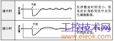

在比例动作中, 即使通过控制对象的热容量和加热器容量达到稳 定状态, 对于设定值也会产生一定的误差。把这个误差称为偏 移。该偏移也可能会超过设定值。

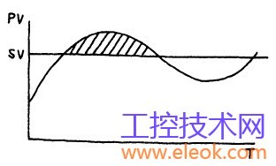

●振荡和超调
ON/OFF动作时容易发生如图所示的波形。如下图所示, 把动作 开始后达到设定值并超过的现象称为超调, 把在设定值周围进行 振动的现象称为振荡。这种现象越少, 控制就越好。

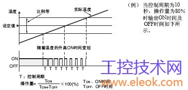

●控制周期和时分割比例动作
在P动作等中使用继电器或SSR输出操作量时, 根据事先设定的时 间周期,重复执行在一定时间内为ON,在其余时间内为OFF的方 法来进行。把事先设定的时间周期称为控制周期, 把上述动作方 法称为时分割比例动作(时间比例式控制动作)。

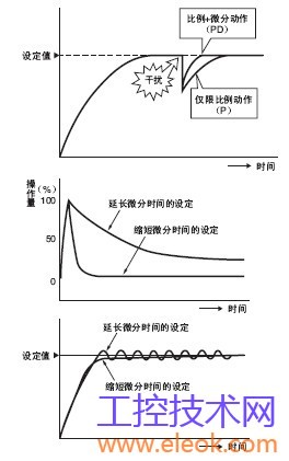

●微分时间
对于下图所示的坡状偏差,把微分操作量达到与比例动作相 同的操作量为止的时间称为微分时间。因此微分时间越长, 微分动作进行的修正越强。
PD动作和微分时间
●积分时间
对于下图所示的步状偏差, 把积分操作量达到与比例动作相同的 操作量为止的时间称为积分时间。因此积分时间越短, 积分动作 越强。但是如果积分时间过短, 修正动作就会过强, 容易产生振 荡。

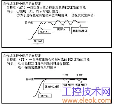

自整定
进行温度控制的PID常数根据控制对象的特性, 其数值和组合也 会不同。通常从实际控制这些PID常数的温度波形中获得。把通 过这种方法得到能对各种不同控制对象进行适当控制的PID常数 的方法称为自整定。代表性的方法有步响应法、临界灵敏度法、 限位周期法。

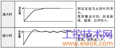

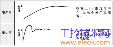

●PID常数的再调整
根据自整定计算出的PID常数基本上没有問題。
但是根据用途在所测定的PID常数中也会存在不合适的情况。这 时需要参考以下示例, 进行再调整。
使P(比例带域)发生变化时的响应。
使I(积分时间)发生变化时的响应。
使D(微分时间)发生变化时的响应。
模糊自整定
为了进行适当的温度控制, 需要根据控制对象特性决定PID 常 数。在传统温控器中配备自整定功能, 计算PID常数。这时需要 在温控器中显示自整定的开始。会像限位周期法一样发生温度的 混乱。
模糊自整定由温控器自身来决定整定的开始, 在控制中不会发生 温度混乱并进行整定的一种功能。为能始终进行适当控制, 根据 控制对象的特性来调整PID常数。
模糊自整定能在3个模式下工作
·由设定值进行变更时执行整定, 算出PID常数。
·受外界影响温度发生混乱时, 修正PID 常数, 使其达到所规定 的范围。
·发生振荡时修正PID常数, 消除振荡。

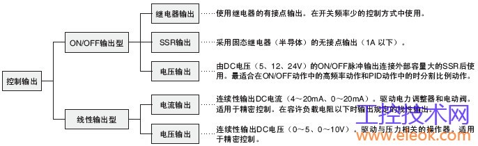

控制输出

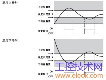

温度控制器将当前温度和事先设定好的值(警告设定值) 进行比 较, 根据设定好的动作方法(动作模式) 进行信号输出和显示。
●偏差报警
根据报警设定值的指定方法, 以温度控制器的设定值为中心, 将 偏离(偏差) 于该数值的值设定为报警设定值。
设定例
报警动作温度设为110℃。
警告设定值设定为10℃。

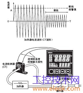

为了让控制对象温度上升, 可使用各种加热器。 由于和加热器的 连接断线等而无法提供电力时, 温度控制器能检测出故障并发出 报警。使用电流检测器(CT) 检测流过加热器的电流。

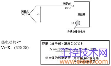

●冷接点补偿电路
热电偶的热电动势有温接点和冷接点的温度区别。因此冷接点的 温度变化后, 温接点的温度就算不变测温数据也会变化。因此通 过其他温度传感器来检测冷接点(连接在热电偶上的端子) 的温 度,通常进行电力补偿保持冷接点的温度为0℃。该动作就称为冷 接点补偿。

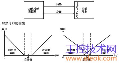

●加热冷却控制
如果对控制对象的温度控制仅靠加热还不够时, 可以同时进行冷 却控制。用1台温度控制器同时进行加热和冷却控制输出。
●操作量限制器
用「操作量限制上限值」和「操作量限制下限值」来设定操作 量限制器的上下限。温度控制器计算出来的操作量如果超出操作 量限制器范围, 实际输出上限值或下限值。
在加热冷却控制下, 为了方便将冷却侧的操作量做为负值, 而如 下图所示将上限值设定为加热侧(正值), 下限值设定为冷却侧 (负值)。

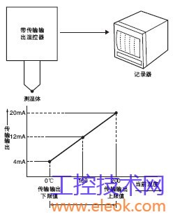

●传输输出
有些温度控制器可以 独立于控制动作而输 出电流。在温度控制 器可测量的温度范围 内,将当前温度值或 设定值变换为4 ~ 20mA 后线性输出。 可以将该输出信号输 入到记录器上并保存 控制结果。E5 □K- □ F 型(带传输输 出) 在传输输出的 上、下限设定值范围 内输出。

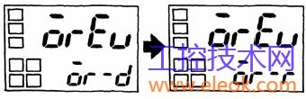

■出错代码表
第1显示
异常内容
处理
输出异常*
请确认输入的误布线,断线,短路及输入种类。
存储器异常
首先重新接通电源。
显示内容没有变化时需要进行修理。
如果变为正常时可能是受到干扰,请确认是否有干扰。
显示范围超出*
不是出错。即使在可控制范围内,超过显示范围时会出现以下显示。

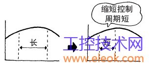

●与温度上升、下降的速度相比较控制周期长。
(关于控制周期请参见482见)
