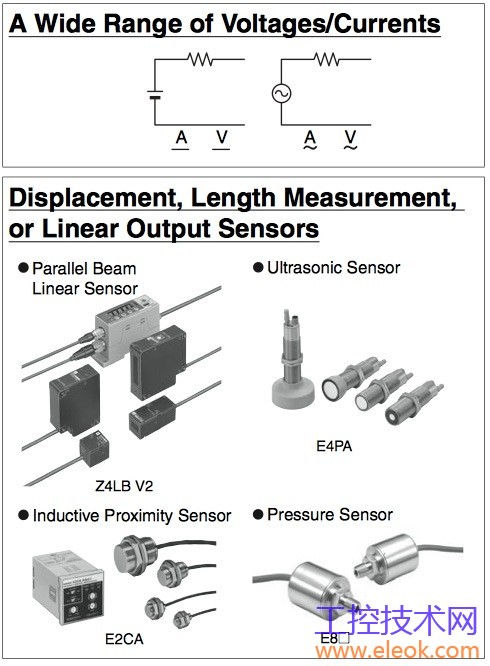

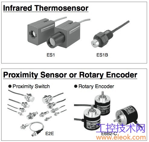

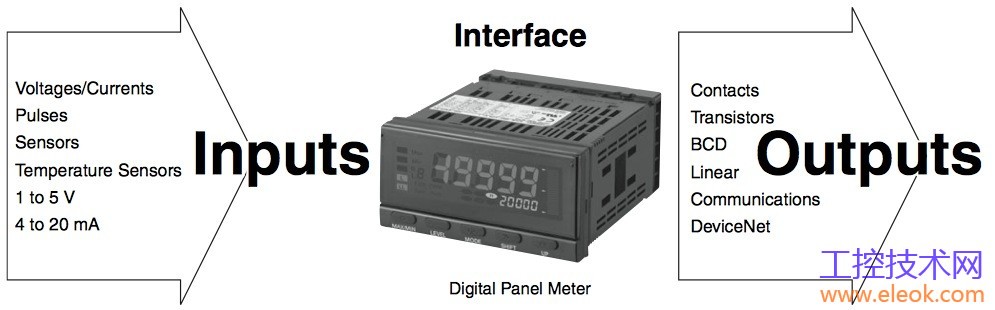

数字面板表的作用
数字面板表不仅能对来自电压/电流、各种线性输出传感器的模拟信号和脉冲信号等测量数据进行数字处理,还能进行换算和显示。
另外,还具有和任意设定值进行比较和判别、把数据传送给计算机和PLC等的接口功能*。
接口=2个设备之间的传播媒体。
欧姆龙数字面板表不仅具有直观性、使用方便性、确保防水性、符合海外规格同时为了与PL法和ISO相对应的记录和运行率的数据收集等,强化了与上位计算机和可编程控制器的通信功能,便于实现在现场的「信息化」。

模拟信号
模拟信号是指连续变化的信号。
种类: DC4 ~ 20mA
DC1 ~ 5V
DC0 ~ 5V
DC0 ~ 10V 等各种电压/电流
