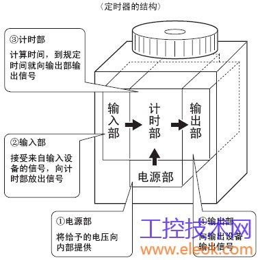

■定时器的定义
定时器是指输入信号进入后, 按预先设定的时间发送输出信号的 控制设备。

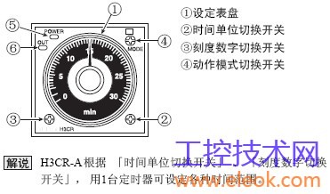

■设定·表示
H3CR-A的示例
●设定
●表示
定时器的指针不像时钟那样与时间共同动作, 因此不知道时间经 过的样子。因此, 在定时器的左上边有2个动作指示灯, 由这两 灯可以来识别定时器的状态。
⑤动作/通电指示灯(绿色)
动作显示: 表示是计测时间途中(计时中) 还是时间已到。 通电表示: 表示是否向定时器本身供电。
在通电状态下基本上是灯亮的, 但计时中灯灭。
⑥输出指示灯(橙色)
可能看出时间已到的输出状态。
仅在发送输出信号时灯亮。

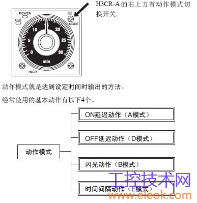

■动作模式

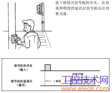

●ON延迟动作
向定时器进行输入后, 按照设定的时间延迟后, 定时器的接点切 换, 输出定时器的动作称为ON延迟动作。
打开输入信号后, 输出信号发送的时间延迟(DELAY) 动作, 因此而命名。
在自动机械中所使用的动作模式下,经常使用这种「ON延迟」。

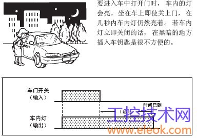

●OFF延迟动作
打开车门, 打开门开关的同时, 车内灯也亮起来。关上门即使门 开关关闭, 车内灯仍就会亮着。即设定时间延迟后车内灯熄灭。 像这样在输入同时打开输出, 输入关闭后开始计算设定时间, 设 定时间后定时器的接点切换, 输出关闭的动作称为OFF延迟动 作。
输入关闭后输出关闭时间延迟(DELAY) 动作, 因此称为OFF 延迟动作。

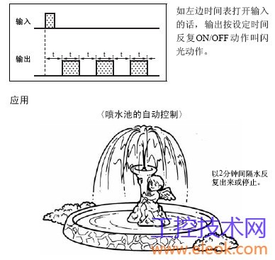

●闪光动作

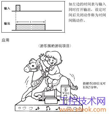

●时间间隔动作

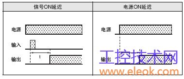

■定时器的开始方法
动作模式有2种开始方法。
例: ON延迟动作
信号ON延迟动作: 预先在定时器电源部施加电压的状态下 输入进入输入部开始计时动作。
电源ON延迟动作: 定时器的电源部上施加电压的话定时器 开始动作。
●信号ON延迟动作和电源ON延迟动作的不同
①精度* 定时器的计时部插入电源后要等一会, 电源才能稳定下来。
电源开始时: 打开电源的同时计时就开始, 是在不稳 定的状态下使用的。因此快要开始时, 有时会出现动作时间的偏差。
信号开始时: 因为从开始前向定时器施加电压, 可确 保稳定的时间精度。
一般来说信号开始的方法精度比较好, 但是像H3CR类型也有精度不变的。
*精度: 时间的正确性

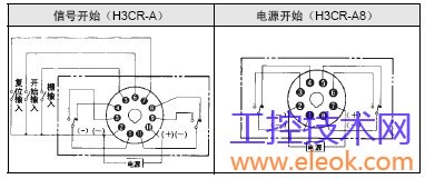

②端子配置
·信号开始类型需要3种外部输入, 因此端子较多。
·在自动机械上使用的H3CR 中, 多使用电源开始型(H3CRA8)。

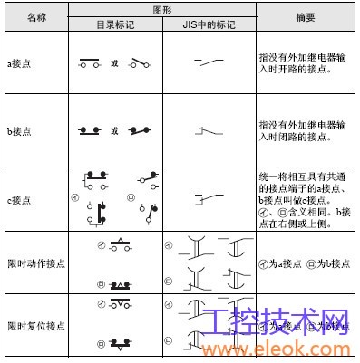

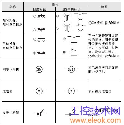

■内部连接图上使用的符号的说明

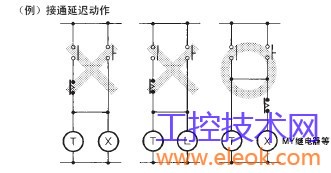

·请避免以下连接, 否则可能引起定时器内部异极接点间的短 路。
