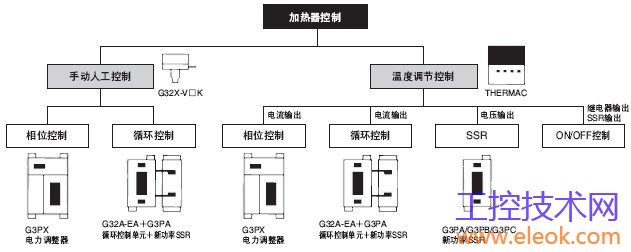

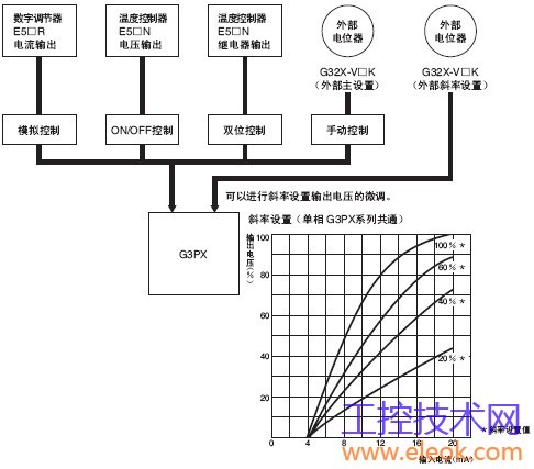

●什么是模拟控制
接收温度控制器的电流输出4~20mA的信 号,调整电能使其顺畅,进行精密的加热 器控制。可以通过设定外部(内部)斜率 进行微调。
●什么是ON/OFF控制
接收温度控制器的电压输出信号,通过 ON/OFF控制加热器。可以通过设定外部 (内部)斜率进行微调。
●什么是双位控制
可以通过外部电位器任意设定高电平、低 电平2 个输出量,可以通过温度控制器的 继电器输出切换High-Low。
●什么是手动控制
通过外部电位器,手动调整输出量。

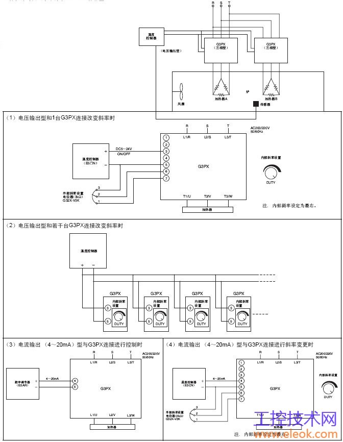

■G3PX三相型与电子温度控制器的连接例
·软起动时间可自由地在0.5 ~ 10 秒范围 内设定,因此可实现加热器的长寿命。
·1 个温控器控制若干个加热器时,通过 斜率设定,可改善温度的差别[(2) 的连 接例]。
例. 由于热干扰导致B 点的温度高于A 点 时,可以通过将加热器B的斜率设定改 为比加热器A稍小,由此来取得A和B 的温度均等。

·可以接收温度控制器的电流输出 (4 ~20mA) 信号,模拟控制输出的电 能。通过更为精细的控制,能有效控制 外扰,
  热冲击也较少,因此可以延长加 热器的寿命。
●斜率设置
如右图所示,通过内部或外部电位器调整 输出变化量的功能。
如果是电炉,在使用相对于炉面积容量较 大的加热器时会导致过冲。
可以通过斜率设置电位器抑制过冲。
例如,如果在5kW的加热器中设定60%的 斜率,将作为3kW Max.使用。

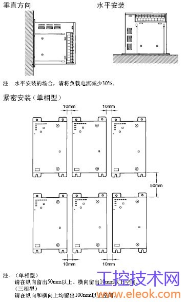

●关于安装
G3PX的质量约为5kg (三相60A型),因此安装时,请不要使其掉 落下来,以免损坏。
●关于安装方法
