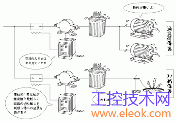

■过电流保护继电器的定义
过电流继电器(OCR=Over Current Relay)是由变流器(CT)将电路短路、负载过载的过电流取出,按照其电流值的大小动作的继电器。
一般使用JIS C 4602(高压受电用过电流继电器)中规定 的过电流继电器。
在过电流继电器中有瞬间要素和限时要素2个动作要素,瞬间要素 检测规定容量500~1,500%的电流并动作。限时要素具有反限时特 性,随着电流大小的增大在第一时间动作;瞬间要素具有短时间 的定限时特性,可从继电器自身装备的动作显示器来区别是哪个 要素在动作,有利于事故处理。

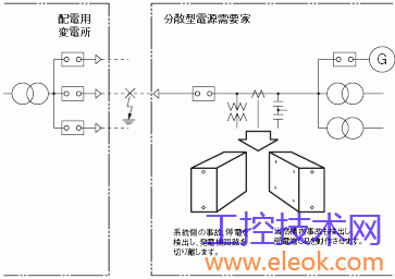

●为什么需要连接用保护继电器?
在以前的受电端保护系统中,仅处理需要方区域内的事故(短路·接地),使受电端的断路器动作。
但是,在连接电力系统的分散型电源中,需要实现以下几方面:
①确保群众及操作人员的安全,不应对电力供给设备或者其他需要方的设备产生影响。
②在供给可靠性和电气的质量方面,不应对其他需要方产生不好的影响。
即,不仅是需要方区域内事故,在电力系统侧的停电及事故中也应进行检测,必须从系统中分离发电机。
具体示例如下:
①发电机不向系统的事故点供给事故电流。
②不容许逆流时,不向系统侧发送电力。
③系统中再开路时,不在非同步状态下结合两者的电压。
连接用保护继电器根据连接的系统种类(高压连接或特高连接)、分散型电源需要方的发电机类型(同步发电机或感应发电机)、系统的重要性,决定必须设置的机型。
必须可以确切检测所有条件下的系统事故。

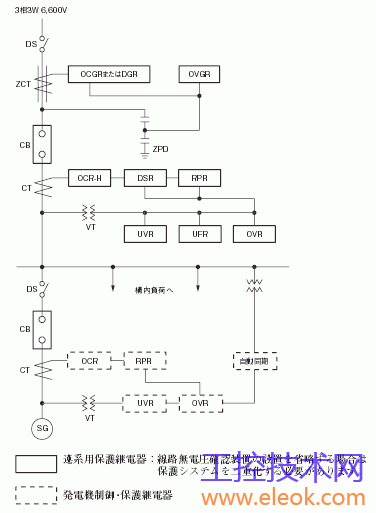

●连接用保护继电器构成示例(高压受电需要方、同步发电机)
连接用保护继电器:不设置线路无电压确认装置时需要将保护装置双重化。(参见下页)
发电机控制、保护继电器
●继电器根据事故形态的不同动作
下表简单显示了各个继电器对于各种事故的动作。
根据该矩阵图进行验证,选定必要的机型。

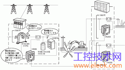

■受电用GR的选择
为有效选择接地事故点的断路,根据系统条件的不同,选择OCGR(接地过电流继电器)或者DGR(接地方向继电器)中的任意一个来设置GR。
继电器的选择步骤
■零相变流器(ZCT)的接地电流监视
电路里的电流大小,无论是单相还是三相其往返方向是相同的。如果发生接地事故,可以区别往返。根据该差异, ZCT上磁束感应,在二次侧有电流通过。该电流由继电器检测并监视。低压中经常使用的漏电断路器也是由这个原理构成的。
■零相电压检测装置(ZPD)的电流方向监视
如果发生接地事故,在ZPD发生的零相电压Vo和在ZCT检测的零相电流Io的方向(相位)在自身电路中,事故电流由电源侧流向负载侧。
另一方面,在其他电路中,事故电流由负载侧流向电源侧。利用该原理,可以仅选择并遮断发生事故的电路。

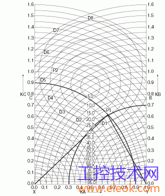

短路电流一般不会像末端故障时的故障电流那样小。因此仅靠零相电压的灵敏度,很多时候不能选择并断路故障点,如末端设备一样以提高灵敏度(段协调的一般性看法)的形式在末端遮断轻微的接地,变电站的GR成为预备保护。在重接地保护的情况下,不仅是零相电压的灵敏度协调,与其他电路之间也需要判定相位。在自身电路中,需要与系列中的GR取得时间协调。
如图3所示为继电器的零相电压-零相电流特性上接地故障点的图表。

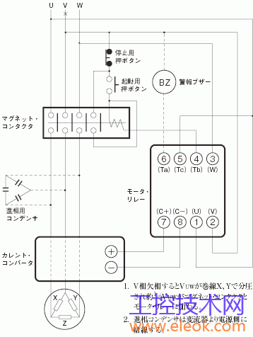

●缺相时的电压下降(电源连接上的注意事项)

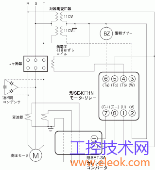

如图7所示, V相下即使缺相(断线),施加在电机继电器及电磁接触器上的电压也不为零,U、W间的线间电压Vuw在电机的卷线X和Y分压,通常电磁接触器励磁线圈及电机继电器的电源电路的阻抗与X和Y卷线的阻抗相比相当大,因此施加约为1/2Vuw的电压。在这个状态下为使电磁接触器断路,电机继电器即使在额定电压一半的电压下也可以检测缺相并进行动作吗?不可以时,电磁接触器不能保持1/2的电压,进行选择,自动复位。然而,如果电磁接触器的电源与电机继电器的电源为不同的相,如图7所示电磁接触器和电机继电器都从U、W相取得电源。如果仅电磁接触器从U、W相取得电源,在电磁接触器中即使V相缺相,保持施加额定电压,不能复位,而且电机继电器上只能施加1/2的电压,电机继电器无法动作时,不能进行保护。因此,或使电机继电器即使在1/2的电压下也能进行动作,或注意布线,在电磁接触器上附加1/2的电压,使其务必复位,任何一种情况下都需注意。
图7. 缺相时的电压下降,进相电容器的位置
注. 电机轻负载运转中的缺相下,电压不会下降到1/2。从电机侧供给近似于正常电压的电压。
      此时不能进行保护电磁接触器的释放电压。

●外部连接
图17( (a)、(b) )中表示各个外部连接的示例。当然不使用反相要素时无需连接端子3 (W)。
(1) 电磁接触器的励磁线圈和电机继电器的电源端子(U、V)相请插入同一相。
(2) 进相用电容器从电流变流器电源侧接入。
(3)电流变流器和电机继电器本体之间的连接请勿弄错极性。连接后流通的电流为通常数mA、最大数+mA,因此无需特别注意连接线的电流容量,电压通常在数+V以下,即使过电流也在400V以下,因此即使600V的绝缘电线也没有问题。
对于噪音等也无需特别注意,但应尽量远离大电流线。
(4) 与电压端子(U、V、W)的相序请勿弄错,不需要反相要素时(反相要素[关]),仅是U、V与相序无关。
(5) 如果在电磁接触器前插入到U、V、W的布线,则可在电机启动前进行反相检测,这种方法较为有利。
图17.(a) —△启动电机时的外部连接
图17. (b)高压电机无电压拆卸时的外部连接

根据对称座标法,假设三相的电流分别为Ia、Ib、Ic ,矢量系数为
作为表示三相电流、电压的不平衡程度的尺度使用。但是,这个计 算较为烦琐,因此使用以下不平衡率计算表可简单地算出不平衡率。
图18表示了解三相输入的三个绝对值的情况下,求出其不平衡率的图表。
例如三相交流输入的A相电流IA=50A, B相的电流IB=35A, C相的电流IC =45A时,以电流IA为基准,除去电流IA 中的其他相电流,可得出:
然后,确认从右侧纵轴KB=0.7位置出现的圆弧B和左侧纵轴KC=0.9位置出现的圆弧C之间的交点P1。点P1位于不平衡率20%的圆上,可判断此时的不平衡率为20%。
另外,IA=50A、IB=65A、IC=50A时,KA=1.0、KB=1.3、KC=1.0,此时各个圆弧的交点为P2,点P2基本高位于不平衡率20%的圆上,所以可判断不平衡率为20%。依此类推,从KB、KC开始出现的圆弧的交点位于不平衡率20%的圆上,所有的平衡率均为20%,可得出同一不平衡组合有无数个。
同样D1~D8表示所有不平衡率为25%的组合。
在此考虑△P1XY,则XY=IA、P1X=Ic、P1Y=IB,即用IA、IB、IC矢量图来表示△P1XY。
图18. 三相电流、电压的不平衡率计算图表
