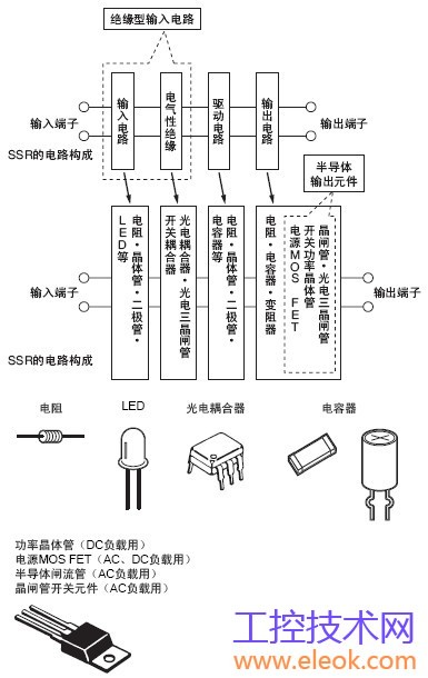

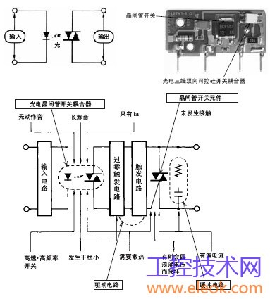

固态继电器(SSR)的构成
固态继电器(SSR) (交流负载开关的代表示例)

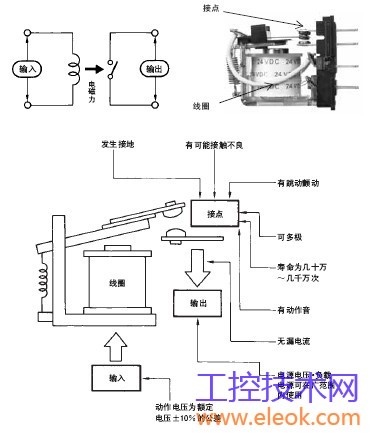

电磁继电器(EMR:Electro Magnetic Relay)
向线圈施加输入电压, 使其发生电磁力, 移动可动铁片, 从而切 换接点。不仅可在控制柜上使用, 还可用于其他范围。而且原理 简单可低成本加工。

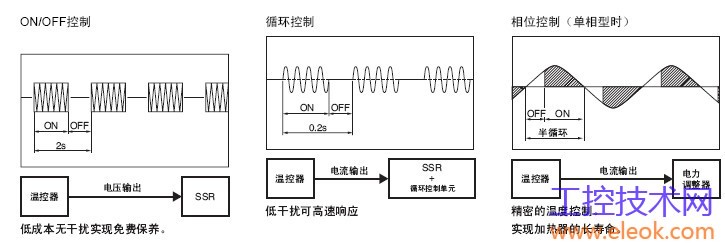

●SSR的控制(ON/OFF控制、循环控制、相位控制)
ON/OFF控制接受温控器的电压输出信号, 通过开关SSR来控制加 热器的ON/OFF。在电磁继电器中也可进行相同的控制, 但是以数秒间隔控制ON/OFF, 使用数年时需要SSR。
循环控制(G32A-EA) 以0.2秒(固定) 为控制周期。其方式 是使其在0.2秒内ON/OFF, 从而控制输出电力。
接受温控器的电流输出4~20mA来控制。
循环控制中的注意点
进行循环控制时, 每秒钟接通电源5次(控制周期为 0.2S)。
由于变压器负载中的接通电流非常大(通常电流的10倍左 右)
(1)SSR的额定没有余量导致SSR的破坏。
(2)负载电路上的断路器发生触发。
可能出现以上情况。因此, 循环控制中不能进行变压器一 次侧的电力控制。
相位控制接受温控器的电流输出4~20mA的信号, 使输出量每半 循环发生变化。可进行高精度的温度控制, 多用于半导体制造装 置中。

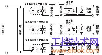

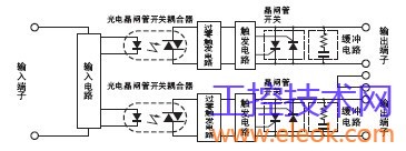

■SSR的内部电路构成例
负载规格
过零触发功能
绝缘方式
电路构成
型号
交流负载用
有 *1
光电耦合器 Image00005.jpg G3H
G3B
G3F
G3NA(AC输入)
光电三端双向可控硅开关 Image00006.jpg G3NE
G3J
G3F
G3H
G3TA-OA
有 *1
光电三端双向可控硅开关 Image00007.jpg G3PA-VD
G3PB(单相)
G3NA(DC输入)
G3NE
有 *1
光电三端双向可控硅开关 Image00008.jpg G3PB-2(N)(三相) *2
有 *1
光电三端双向可控硅开关 Image00009.jpg G3PB-3(N)(三相) *2
有 *1
光电耦合器 Image00010.jpg G3NA-4□□B型
G3NH
G3PA-4□□B型
G3PB-5□□B型
直流负载用
光电耦合器 Image00011.jpg G3FD、 G3HD
G3BD
G3TA-OD
G3NA-D
交流·直流
负载用
光电·霍尔·耦合器 Image00012.jpg G3FM
*1. 过零触发功能
具有过零触发功能的SSR在交流负载电压为零或接 近零时动作。
具有过零触发功能的SSR有以下效果。
·减小负载接通时的爆裂噪声。
·在灯、加热器、马达等的负载中由于抑制了接通 电流,可以减轻对电源的影响,还可以减小接通 电流保护电路。
*2. 200V型的输出开关元件上使用了晶闸管。

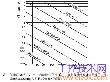

①脉冲性噪声
利用C、R吸收噪声非常有效。下图是针对光电耦合器方式的 SSR选择C、R的实例。
为满足SSR的输入电压, 在R和电源电压E的关系上确定R的上 限。
C变大时,由于C的放电复位时间将变长。
请注意上述2点,确定C、R。

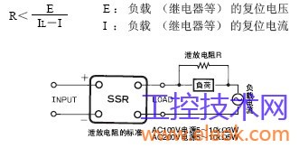

②漏电流对策
通过晶体管输出驱动SSR的场合, 有时会由于断开时晶体管的 漏电流导致复位不良。作为对策, 请如下图所示, 连接泄放电 阻R, 设置加在泄放电阻R两端的电压E在SSR复位电压的1/2以 下。
利用下列公式计算泄放电阻R。
R≤ E/(IL-I)
E : 加在泄放电阻R两端的电压=SSR复位电压的1/2
IL : 晶体管的漏电流
I : SSR的复位电流
目录中没有记载SSR复位电流值, 因此要按以下公式计算。
SSR的复位电流=复位电压的最小值/输入阻抗
恒定电流输入电路的SSR(G3NA、G3PA、G3PB等)以0.1mA 计算。
下面以G3M-202P DC24为例进行计算。
复位电流 I=1V/1.6kΩ =0.625mA
泄放电阻值 R= (1V×1/2)/(IL-0.625mA)

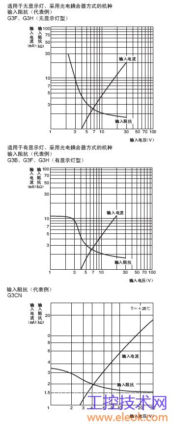

④输入阻抗
在输入电压有一定宽度的SSR (如G3F、G3H) 中, 有些机种 的输入阻抗会随着输入电压发生变化, 输入电流也随之发生变 化。用半导体等驱动SSR的场合, 电压会导致半导体故障, 请 对设备进行确认后使用。
下面是代表例。

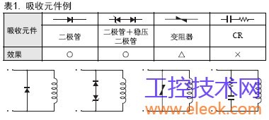

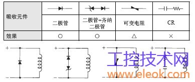

●关于直流开关型SSR的输出处的噪声·浪涌
连接螺线管、电磁阀等负载时, 请连接防止反电动势的二极管。 施加超出SSR输出元件耐压的反电动势时, 会导致SSR输出元件 的破坏。作为相应措施,可以将表1的元件和负载并联插入。(参 照下图)
吸收元件中, 二极管方式是抑制反电动势效果最好的。但螺线 管、电磁阀的复位时间会变长。请在实际使用电路上确认后使 用。另外, 可以使用二极管和齐纳二极管缩短复位时间。在这种 情况下, 齐纳二极管的齐纳电压(Vz) 越高复位时间越短。
表1 吸收元件例
(参考)
①二极管的选择方法
    耐电压=VRM≥电源电压×2
    正向电流=IF≥负载电流
②齐纳二极管的选择方法
    齐纳电压=VZ<SSR的集电极发射极之间电压
    - (电源电压+2V)
    齐纳浪涌功率=PRSM>VZ×负载电流×安全率(2~3)
*如果齐纳电压(Vz) 增高, 则齐纳二极管的容量(PRSM) 将变大。

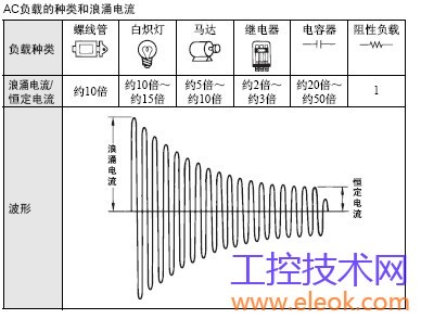

●关于各负载的SSR的选择
下面显示各负载中浪涌电流的实例。
①加热器(阻性负载)
没有浪涌电流的负载。一般和电压输出的温度控制器组合用于 开关加热器。还可以使用带过零触发功能的SSR, 大幅抑制噪 声的产生。
但是, 该种负载不包括纯金属类、陶瓷类的加热器。纯金属 类、陶瓷类的加热器在常温下电阻值较低, 因此SSR中流过过 载电流, 可能导致SSR破坏。
开关纯金属类、陶瓷类的加热器时, 请选择电力调整器 (G3PX) 的长时间软启动类型或恒定电流类型。
②灯负载
白炽灯、卤素灯等接通电流很大。(额定电流的约10~15倍) 请选择SSR, 使得该接通电流的峰值在SSR接通电流耐量的1/2 以下。(参照下图的重复曲线<虚线>)
重复施加超出接通电流耐量1/2的接通电流, 会导致SSR输出元 件的电流破坏。
③马达负载
马达启动时,会有相当于额定电流5~10倍的接通电流流过。另 外, 接通电流流通的时间也会变长。因此, 测定实际使用状态 下的接通电流及启动时间后, 选择SSR使得接通电流的峰值在 SSR接通电流耐量1/2以下。SSR关闭时由于马达发出的反电动 势可能会导致SSR的破坏, 请实行过电压保护。
④变压器负载
SSR关闭瞬间, 10~500ms之内会有10~20倍的励磁电流流过 SSR。如果次级无负载, 励磁电流最大。请选择SSR使得该励 磁电流在SSR接通电流耐量1/2以下。

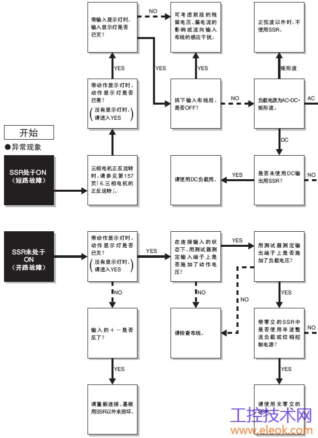

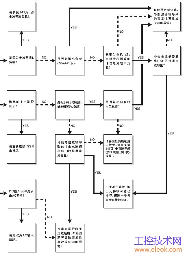

固态继电器·故障检查
固体电路·继电器 Q&A
Q1:
欲检查SSR的故障,是否可以用测试器确认SSR的导通?
A1:
不能确认导通。
测试器的导通检查中, 由于测试器的内部电路电压、 电流较低,无法确认SSR内部所使用的半导体元件(三 端双向可控硅开关、晶闸管) 的动作。
另外, 如下述方法所示, 连接负载后, 即可进行故障 检查。
●测定方法
负载和电源连接的状态下, 将输入置于ON· OFF时测定LOAD端 子的电压。
SSR置于OFF时可以输出接近电源电压值的电压、置于ON时可以 输出1V左右的电压。
另外,若使用100W左右的灯泡作为模拟负载,即可较为容易地确 认动作。 (但是, 请使用容量在SSR的额定范围内的灯泡)

直流负载用SSR的浪涌吸收电路 怎么样会比较好?
A5:
关于直流负载开闭型SSR的输出侧干扰、浪涌对策。
连接螺线管、电磁阀等的L负载时,请连接避免产生反 向电压的二极管。
施加超出SSR输出元件耐电压的反向电压时,会导致SSR 的输出元件损坏。
作为对策, 请将表1的元件与负载并联接入。
吸收元件中, 二极管方式抑制反向电压的效果最佳。 但是螺线管、电磁阀的复位时间较长。实际使用电路 时请先确认后再使用。
另外,作为缩短复位时间的对策,可以使用二极管和稳 压二极管。此时, 稳压二极管的稳压电压(Vz) 越 高, 其复位时间就越短。
参考
① 二极管的选择方法
   耐电压=VRM≧电源电压×2
   顺电流=IF≧负载电流
② 稳压二极管的选择方法
   稳压电压=Vz< (SSR的集电极-发射极间电压) — (电源电压+2V)
   稳压· 浪涌电力=PRSM>Vz×负载电流×安全率(2-3)
   注. 若稳压电压(Vz) 较高, 则稳压二极管的容量(PRSM) 也将变大。

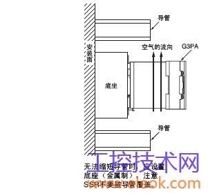

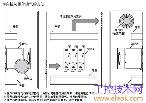

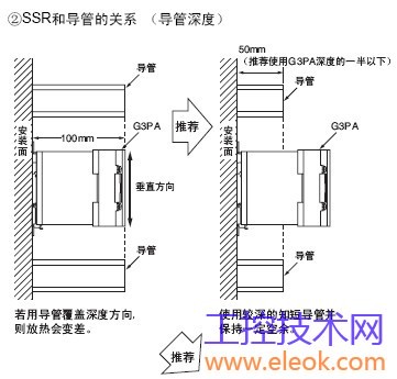

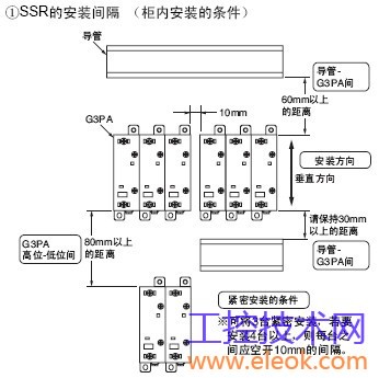

■SSR的安装方法
●安装到控制柜
若为密闭柜, 则SSR所产生的热积聚在内部, 由于SSR的通电能 力降低, 还会对其他的电子设备产生不好的影响。使用时请务必 在柜的上部和下部设置通风用的孔。以下以G3PA的推荐例进行说 明。下述示例仅为标准, 最终使用时请执行④项的「设置后的确 认」。

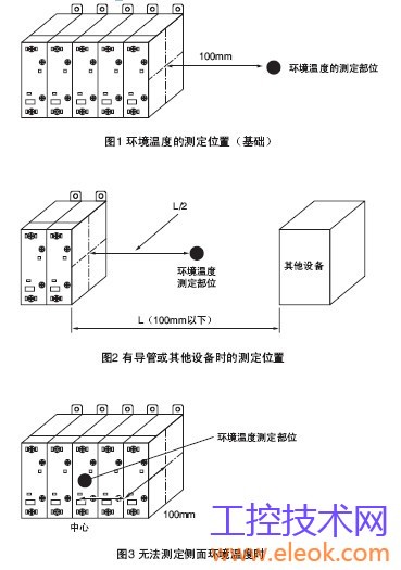

④设置后的确认
上述条件是本公司已确认过的代表例。根据其使用环境也有不 同的情况, 需测定最终通电中的环境温度, 并请确认满足各型 号所规定的「负载电流-环境温度额定」。
环境温度的测定条件
(1)控制柜内的温度作为最高的通电条件, 请在饱和状态下测定 环境温度。
(2)环境温度测定位置请参见图1。若在测定100mm距离以内有导管或其他设备时,
   请参见图2。另外, 无法测定侧面温度时, 请参见图3。
(3)在柜内2层以上安装SSR时,请测定所有层的环境温度,并以温度最高的地方为基准。
   但是, 测定条件达不到上述要求时,请另外咨询。
环境温度的定义
SSR以通过自然对流形成散热为基本。为此, 将SSR进行散 热的空气温度作为环境温度。
