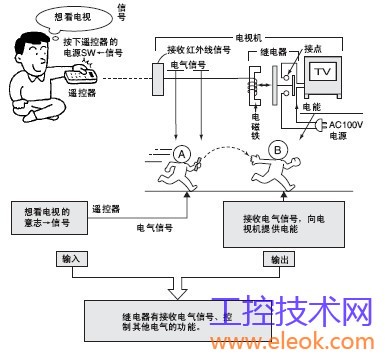

■什么是继电器?
继电器, 英语写作RELAY。请您回忆一下童年时的运动会。
A虽然个头小, 但是依然紧握接力棒, 并把接力棒移交给大人B。这就是接力。
我们用稍微专业一点的方法来想一下。
例如, 我们用遥控器打开电视机。

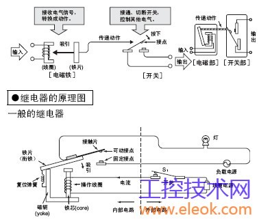

■继电器的构造和原理
继电器是由接收信号转换成机械式动作的电磁铁和开关电气的开关构成。
[动作原理]
我们想象一下用开关S1和继电器来打开灯的情形吧!
1)按下S1(ON)
2)电流i流进操作线圈, 把铁芯磁化。
3)由于电磁力的作用, 铁片被铁芯吸引。
4)铁片被吸引到铁芯之后, 可动接点和固定接点接触, 灯光亮 起。
5)如果返回S1(OFF), 操作线圈的电流消失, 吸附铁片的力消 除, 由于复位弹簧的作用, 恢复到原来状态。
6)如果铁片恢复原来状态, 接点部将分离, 灯光熄灭。

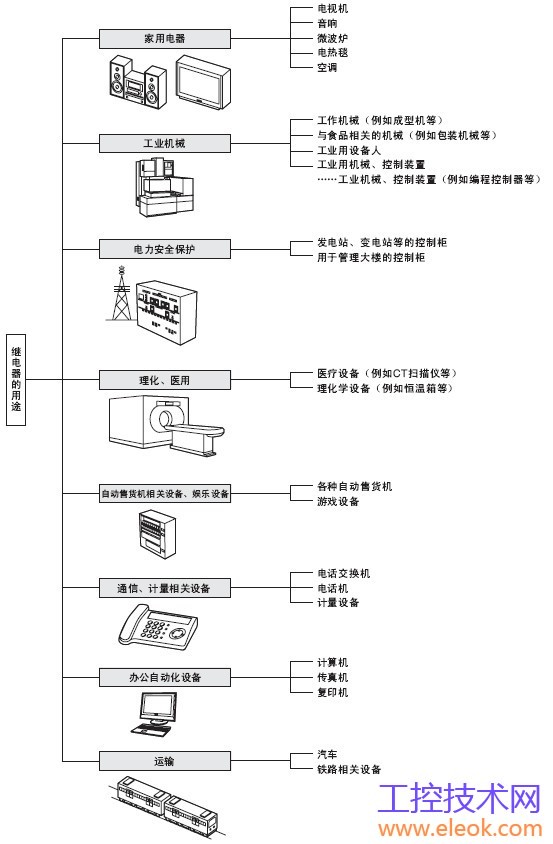

■继电器的用途示例
几乎在所有使用电气的机械和装置中都使用继电器。

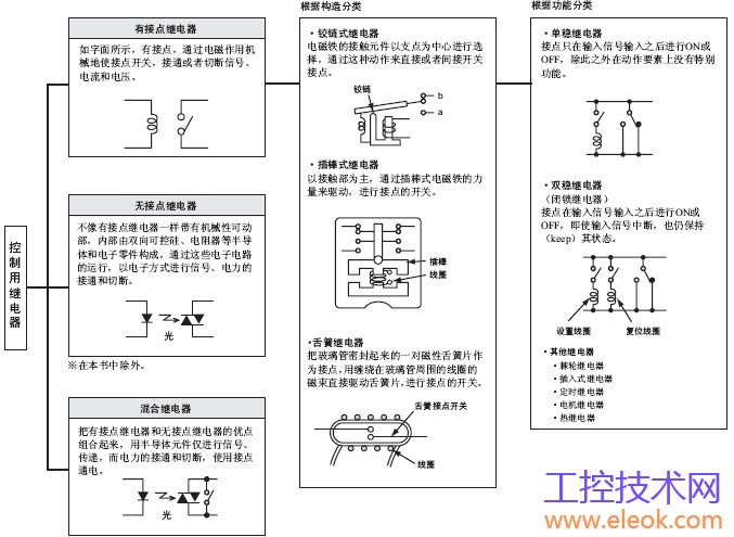

■继电器的分类
继电器的分类方法很多, 本技术指南按照下列方法分类:

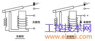

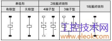

■电磁铁的分类
根据电磁铁是否使用了永久磁铁, 分类如下:
无极继电器
电磁铁部没有使用永久磁铁的继电器。
一般情况下线圈没有极性, 但是, 有的操作线圈有极性,
例如动作指示灯内置型、浪涌吸收二极管内置型等。
有极继电器
在电磁铁部使用了永久磁铁磁束的继电器。
因此可使操作线圈保持极性。

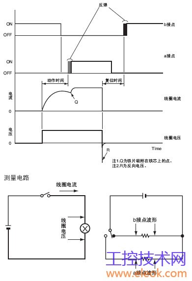

■继电器的动作说明
●单稳继电器的情况下
复位状态
· 线圈上不连接电池的状态
由于操作线圈上面没有电流通过, 因此电磁铁不动作, 铁片借助于复位弹簧的力向逆时针方向靠拢,
可动接点接触常闭接点(ON), 常开接点处于离开(OFF) 状态。
动作状态
· 线圈接通电池之后的状态
电流如果通过操作线圈, 电磁铁被磁化, 铁片被铁芯吸引。
这样, 可动接点从常闭(b) 接点离开(OFF) , 接触到常开(a) 接点(ON)。
●双稳继电器(也称为作闭锁继电器或保持继电器)的情况下
磁保持型线卷闭锁继电器的情况下

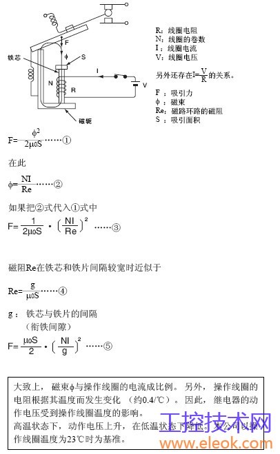

■继电器的工作和原理

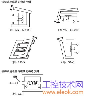

无极继电器
无极继电器的磁路多种多样, 这里仅介绍一般的铰链式继电器。
切换开关的力量虽然可以从电磁铁获得, 但是电磁铁中还会产生以下力量:
无极继电器的电磁铁构造也有很多, 下图显示其中具有代表性的示例。

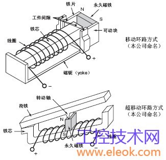

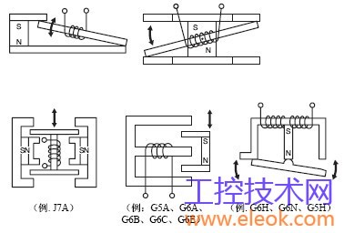

有极继电器
有极继电器由于使用永久磁铁, 通过永久磁铁和线圈的相互作用, 提高吸引力。
包含永久磁铁的磁路通过线圈中的磁铁和永久磁铁中的磁束的相互作用获得吸引力。
各个符号的含义:
   Pc : 线圈的磁导率
   Pcm : 线圈和永久磁铁的相互磁导率
   Pm : 永久磁铁内部的磁导率
   φ0 : 永久磁铁产生的磁束
   P0 : 总磁导率

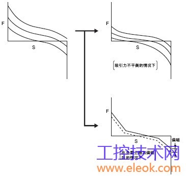

有极继电器的吸引力的形状如下图所示:
由于有极继电器基本上转化为适用于双稳继电器的吸引力曲线,
如果要采用单稳继电器, 可以改变吸引力曲线的形状, 或者在负载曲线上增加偏磁。
有极继电器中带有下图所示的构造。

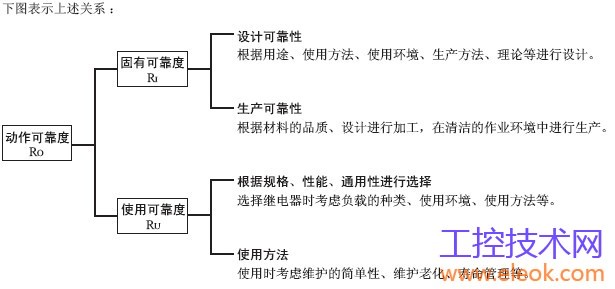

· 动作可靠度
装置实际使用时的可靠度称作动作可靠度Ro(Operational Reliability)。
按照下述方法考虑时, 将更加通俗易懂:
      RO≒RI · RU
在此, RI称为固有可靠度(Inherent Reliability) ,是生产厂家在标准环境下测定、保证的值;
RU称为使用可靠度(Use Reliability) ,是在移交给最终用户的过程中及使用过程中, 由各种环境决定的值。
由于动作可靠度Ro近似于固有可靠度RI和使用可靠度RU的积, 因此需要提高各个可靠度。
为提高固有可靠度RI, 厂家应在设计中反映使用状态, 努力改善生产系统, 以进行合理设计, 并维持设计的可靠性。
另外一方面, 使用者为提高使用可靠度, 必须注意使用方法, 考虑负载的种类和环境等。

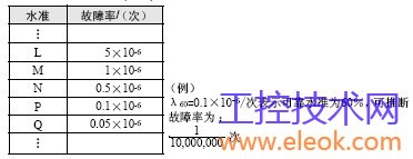

样本目录等中记载的最小适用负载(参考值) 用故障率公式λ60=0.1×10-6 (P水平) 来表示标准状态下的固有可靠性。
在此λ60表示故障率(λ)为可靠水平60%。

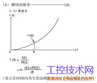

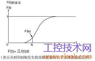

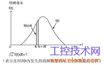

· 基本术语
可靠性中使用以下基本术语:
(1) 故障概率密度函数.........f(t)
(2) 累积故障分布函数.........F(t)
(3) 可靠度函数.........R(t)
(4) 瞬间故障率.........λ(t)

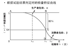

· 检查特性曲线
(OC曲线: Operating Characteristic Curve)
判定每批继电器的可靠度时, 必须理解以下内容。
进行全数检查时, 由于无需考虑故障率λ的大概范围, 因此在下图中成为折线ABCDE。
但是为观察可靠度, 如果进行全数试验, 那么在重要的实际装置上使用的继电器将全部消失。
因此, 实际上必须抽取几个来推测全体的可靠度。ACE曲线表示在这种情况下是否合格。
作为判定标准, 在消费者看来, 当故障率λ1的位置(C点) 为60%时即表示可靠水平为60%。
领域ABC的纵轴表示即使故障率小于λ1, 也可能出现不合格的情况, 称为「生产者危险」。
另外,领域CDE的纵轴表示即使故障率大于λ1,也可能出现合格的情况, 称为「消费者危险」。
由于无法进行全数检查, 因此可靠性评价中会出现上述情况,
因此必须在充分理解λ60的基础上把握可靠性。
很多可靠性试验的故障率非常低, 很多情况下会演变成为破坏性试验, 这是因为一方面由于试验需要较长的时间, 考虑到危险率α、β及成本的平衡,可靠水平多取60%。另外, 在继电器的样本目录中, 记载有参考值。
在重要系统中, 为保障使用零件的故障率, 我们必须改变抽取条件, 合格判定条件, 提高可靠水平。在继电器的出货方面, 初期可以进行检查,并且可进行试验(不会带来破坏或老化), 例如对动作电压、复位电压、 接触电阻、耐电压等试验项目进行全数检查后出厂。 这种情况下, 无论是否合格, α、β都接近于零。
关于抽样检查请参考JIS Z9001 「抽样检查通则」等资料。关于 继电器的故障率试验请参考JIS C5003。

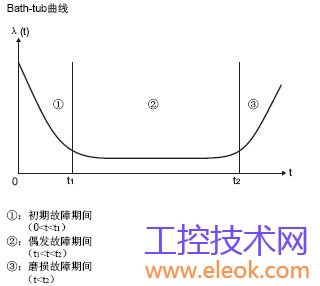

· Bath-tub曲线
众所周知, 人的死亡率呈下图所示的形状。以鱼为代表, 其他动物也都呈现出这样的倾向。
在装置中, 就不能说死亡率了, 而是故障率, 即Bath-tub曲线所表示的形状。
如下图所示, 所有继电器的一生几乎都相同。将继电器的一生划分为三个期间来考虑,其意义就更加容易理解了。
上图中的①期间称为初期故障期间。
这个期间意味着, 随着动作次数的增加, 故障率变小, 让人感觉到好转。
但是, 原本会引发故障的产品在早期即被淘汰, 仅留下健全的产品。
产品在移交给用户前, 必须经历这样一个阶段。这个阶段也叫做「调试(debug)」。
厂家出厂时, 对动作、复位电压、接触电阻、耐电压、时间特性、线圈脉冲检查等基本特性进行全数检查,
使继电器的初期故障率接近为0。
上图中的②期间称为偶发故障期间。
这个阶段的特征是, 与动作次数无关, 故障率几乎没有任何变化。在这个期间内, 产品能有效地发挥功能。
虽然厂家和用户都希望把这个期间内的故障率降低为零, 但是在现实是不可能做到的,
只能努力使其「尽量接近零」。由于根据各种条件的不同,各个具体机型的故障率水平有所差异,
因此我们可以看到: 机型和使用条件的选择大大影响着实际装置的故障率。
上图中的③期间称为磨损故障期间。
这个期间的特征是, 故障率随着动作次数的增加而增大, 紧接着全部发生消耗和破坏。
对继电器这样带有机械性运动的部分的机构零件来说, 必然会有消耗、变形、疲劳等,
因此我们必须考虑继电器的「寿命」。
对于继电器来讲, 一般可以把故障和寿命分开考虑:
(1) 故障
通过监视器能够发现的功能变化的状态、偶发的误动作、间歇性的特性老化。
(2) 寿命
由于消耗、变形、疲劳等的累积, 而不能发挥功能的状态。
由于可确认实际运转、性能, 并进行预测, 因此可事先进行维护。

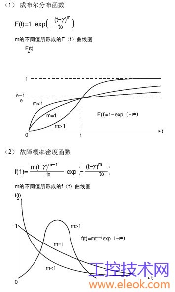

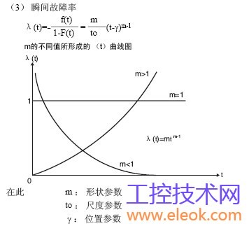

· 威布尔分布
上一页中的Bath-tub曲线可以用威布尔分布函数来表示。
威布尔分布, 由于瑞典的W.Weibull 是首次适用于钢球寿命的分布, 因此而得名。
这个分布能够很好地说明: 破坏一个局部最薄弱的地方, 将会破坏整体功能。
从概念上可以看作是指数分布的扩张。即使从实用方面来看, 使用「威布尔概率坐标纸」可以简便地进行数据分析, 这一点可以说是一个较大的优点。在此,m<1的情况下,即为初期故障期间;m=1的情况下, 即为偶发故障期间;m>1的情况下,与磨损故障期间的分布相似。在此, 可以用以下的函数和图来表示威布尔分布。
如果把上图与Bath-tub曲线比较,可发现m <1相当于①, m=1相当于②, m>1相当于③。
威布尔概率坐标纸是根据这个威布尔分布函数制作而成的。使用威布尔概率坐标纸可以解析故障。
威布尔概率坐标纸在纵轴上取F(t),在横轴上取t。用此绘出试验结果, 进行解析。其中, 拿继电器来说,
从图中导出的直线斜率越大, 并且越靠近右边, 其特性越好。
这意味着两层含义: 一,继电器集中达到使用寿命;二, 继电器的使用寿命长。
这种特性是设计、生产继电器过程中所不断追求的。现实中, 故障相关要素较大,人们不断努力使继电器集中达到使用寿命。一方面, 从继电器的使用者的角度来说, 如果使用寿命明确, 就容易预测装置的维护时间和耐用寿命。

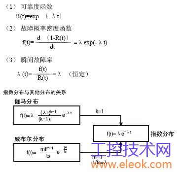

· 指数分布
偶发故障期间内的无故障动作次数按照指数进行分布。这种分布是伽马分布和威布尔分布的特例,是伽马分布和威布尔分布的特例, 是可靠性寿命分布的基础分布。伽马分布是发生数次(k次)随机振动后才发生故障时的模型, 因此, k=1即一次振动与故障直接联系时的伽马分布即等于指数分布。
另外,在威布尔分布中形状参数m等于1时即为指数分布,这点可从上一幅图中看出。
指数分布的各种函数如下:

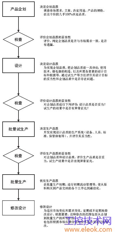

●欧姆龙追求品质和可靠性
品质即满足要求的程度。
如果从这个理念考虑, 怎样生产产品和服务, 生产产品和服务的系统和管理方法等就显得尤为重要了。
在此介绍欧姆龙生产继电器时的一部分流程。
(1)开发步骤
开发继电器的步骤概要如下:

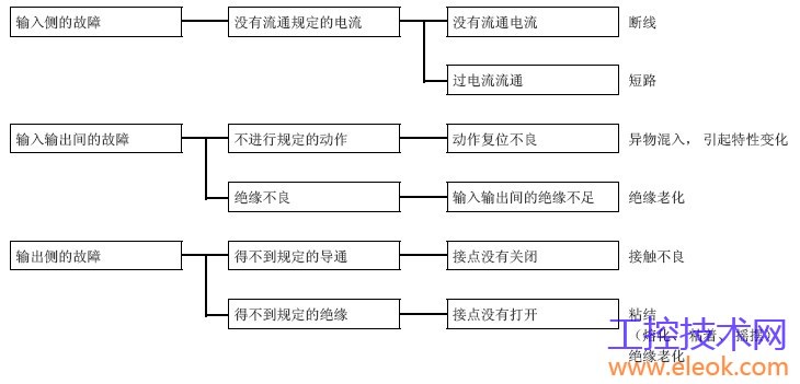

●继电器故障
(1)继电器故障
继电器的主要功能为: 「根据规定的输入条件开关或切换输出(接点)」。脱离该功能的状态即为故障。
根据继电器的构成要素大致可以把继电器的故障分为以下几类:
在这些故障中以下故障的发生比率较高:
(1) 接触不良
(2) 线圈断线
(3) 交流操作继电器的差拍
但是从继电器的各个种类来看, 易发生以下故障:

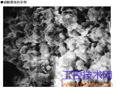

主要用途为: 在发生电弧放电领域中开关负载。但是在这种条件 下存在硝酸反应造成的腐蚀问题, 因此多使用带机壳型或裸露 型。

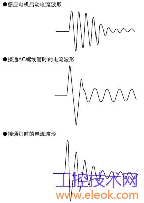

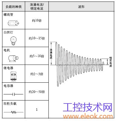

(3) 熔敷
在交流操作继电器上, 一般操作电源和负载电源为同一个, 为此 而会引发故障。

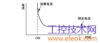

大型灯光、各种设备的电源变压器、电机等接通电流时, 会流通 冲击电流, 该电流为额定电流的数倍甚至数十倍。为此, 施加到 继电器线圈的操作电压急剧下降, 发生偏离。由于偏离, 会造成 短时间内反复开关, 有时会造成熔敷。

· 没有流通规定的电流
尽管已施加额定电压, 但线圈电流却没有达到规定值, 这种情况 下的故障主要是线圈断线(电流完全不流通, 或时断时续), 除 此之外, 可能是交流操作全波整流二极管内置继电器的一部分二 极管发生了打开故障。
线圈断线原因常见的有以下几种:
(1) 可能是超声波清洗印刷基板时的共振引起断线;
(2) 可能是盘的共振引起断线;
(3) 硝酸反应造成的线圈芯线的腐蚀断线;
(4) 电腐蚀引起的断线。

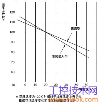

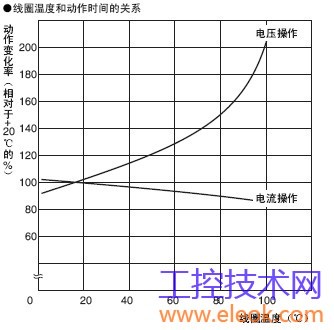

容易与故障混淆的是, 随着直流操作继电器的线圈温度升高而产 生的电流减少(以23℃为基准, 每上升1℃减少约0.4%)、将防 止反向连接的二极管内置继电器的极性弄错。
· 过负载电流流通
施加额定电压时, 造成过负载电流流通的原因可能有以下几个:
(1) 线圈芯线间的局部短路(层间短路) ;

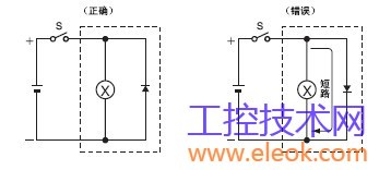

(2) 浪涌吸收二极管等内置元件的短路;
(3) 交流操作继电器的动作不良。
下列现象容易与故障混淆:
· 有极性的继电器(内置浪涌吸收二极管等) 的极性错误。
· 不进行规定的动作
规定动作根据机型不同而稍有差异, 不能一概而论, 因此仅介绍 一些明显事例。
· 昆虫类(蚂蚁、蟑螂等) 侵入继电器内部, 造成不动作。
· 得不到规定的导通
一般统称为接触不良, 可分为以下几类:
(1) 由接点消耗等引起的接点追随(接点随动) 及接点压力消 失造成的接触不良(使用寿命)。
(2) 接点间夹杂异物(尘埃、成型粉、涂料类、线屑、绝缘 护套、碳等)
(3) 输入侧的故障、输入输出之间的故障、输出侧切换接点的 熔敷对其他极产生影响, 从而导致二次性接触不良。
接触不良分为两种情况: 一, 完全不导通的情况;二, 由于碳等 在接点表面堆积, 虽然导通, 但可能会超过使用电路中规定的上 限值。
· 绝缘不良
输入输出间的绝缘不良有下列情况:
(1)开关负载时,接点间发生的电弧放电被外部磁场或操作线圈 产生的磁场扭曲, 到达线圈端子, 产生闪络。
(2)开关负载时接点间发生的电弧放电生成的碳或接点飞散粉末 堆积, 造成绝缘动作或者耐受电压值下降。
(3) 由于施加直接雷电或感应雷电等浪涌电压, 造成闪络。
· 得不到规定的绝缘
一般可分为以下几类:
(1)开关负载时接点间发生的电弧放电生成的碳或接点消耗粉末 堆积, 造成绝缘老化;
(2) 线屑等的侵入造成绝缘不良;
(3) 熔敷、粘着、摇摆等造成接点电路不打开;
(4) 输入侧的故障、输入输出间的故障等造成的二次性开路不 良;

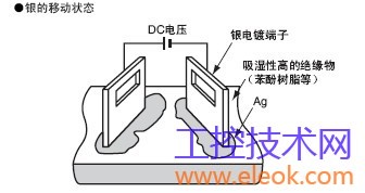

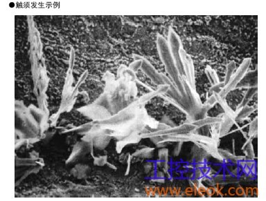

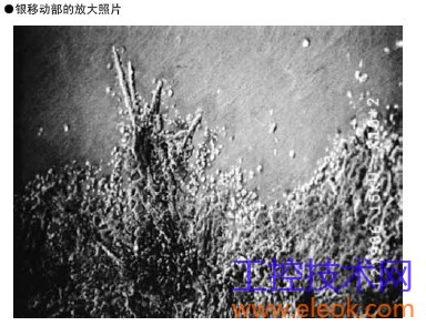

(5)移动、触须、支柱等化学性、物理性现象造成的绝缘老化。

这是由于开关负载时发生电弧放电,产生臭氧(三个氧原子结合后 的产物,用于除臭、杀菌等),与氮元素和水发生反应,生成硝酸。 一般称作硝酸反应。
特别是对电弧连接时间较长的直流离合器、断路器进行开关时,不 仅外壳变为黄色,还会腐蚀金属零件(铜生成颜色鲜艳的绿色硝酸 铜、镀镍生成水色的硝酸镍)。对这些负载进行开关时,请在负载 上连接浪涌吸收装置。
在这些负载的浪涌吸收装置中,电阻器较为有效。MMX型或G7X型 在接点附近设置贯通孔,可降低臭氧浓度。

· 镀镍的变色
继电器中有的机型在铁芯、铁片、磁轭上进行了银色电镀。这是 镀镍。
镀镍由于抗腐蚀性较好, 广泛应用于各个领域, 但是如果和硝酸 发生反应, 就会生成鲜艳的水色硝酸镍。
这种现象特别是在开关直流负载的继电器内部可以见到, 这是上 述硝酸反应的产物。

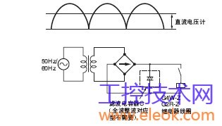

· 变频电源
如果在AC变频电源的输出连接继电器线圈, 可能会产生下列问 题:
(1) 线圈的温度异常升高。
(2) 产生差拍。
转换开关的输出中包含很多高频成分。如果用高频驱动继电器, 铁芯、铁片、磁轭等磁路的铁损(涡电流损和磁滞损) 增加, 温度异常升高。
另外, 屏蔽线圈虽然在50~60Hz范围时特性最佳, 但是由于高频 成分的影响, 其特性有时会产生变化, 发生差拍。
变频中有多种方式, 并不是所有方式中都会产生问题, 作为共通 的有效对策, 可使用二极管构成的全波整流电路和直流操作继电 器。

· 继电器不运行
继电器的线圈有极性, 多数是因为弄错了极性。下面的继电器有 正负极, 请不要弄错:
(1)有极继电器(使用永久磁铁,又称为移动小组、超移动小组 的继电器)
(2) 内置二极管或者电路的继电器及SSR

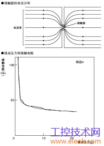

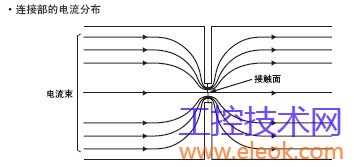

· 接触电阻产生变化
接点接触电阻的构成要素如下:
(1)导体电阻: 可根据接点端子、接点等导体的导电率、长度 及截面面积求得的电阻。
(2)集中电阻: 用接点材质、曲率半径及接触力求得接点接触 部的接触面积,以非常微小的面积进行接触。
   由于电流集中在这个微小面积上, 电流束被扭 曲而产生的电阻即为集中电阻。
(3)边界电阻: 在接点的表面产生硫化银等薄膜, 产生电阻。 也称作皮膜电阻。
其中的(1) (2) 基本上在继电器的设计阶段就可以决定, 但 是(3) 的边界电阻则由使用环境和接点材质决定。如果接点材 质为银、银合金, 则容易生成硫化皮膜, 造成电阻增大, 但是如 果增加电流, 就会出现电阻值下降的现象, 接点两端的电压在接 近导体电阻和集中电阻的合成电阻之前几乎为恒定值。这种现象 叫做粉末检波效应, 这种电压叫做粉末检波电压, 在硫化银的情 况下约为0.04~0.1伏。
如果把银及银合金接点用于微小负载的开关, 由于上述原因, 容 易发生接触不良。由于生成绝缘性皮膜的情况较少, 因此微小 (信号) 负载的开关中多使用Au、AgPd、PGS等接点。

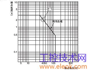

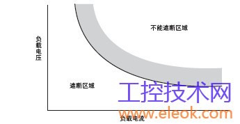

· 直流负载的关闭能力比交流负载低
用MY4型举例说明。
(例) 如果不考虑使用寿命
      AC100V的断流极限电流: 30A以上
      DC100V的断流极限电流: 约1.8V
交流电压即使长, 在半周期(50Hz的情况下为10ms) 后电压也 变为零, 直流情况下电压维持恒定值。
直流负载的断流极限如图所示, 从下图可以看出, 低电压下的断 流极限电流为较大值。
这种情况也适用于交流, 在负载电压和电流零相位附近, 如果达 到这个值以下, 就会遮断。
螺线管、阀门等感应负载的断流极限虽然比电阻负载低, 这是由 于遮断时在负载两端产生的逆起电压和电源电压相加, 施加到接 点两端。
直流负载开关专用继电器(MMX : G7X) 为了提高断流极限而 利用永久磁铁产生的磁束。

· 接点中出现了富士山一样的形状
如果开关负载, 可动接点或者固定接点的其中之一就会突起。 这个现象叫做转移(也叫做移转) 现象, 一般是开关直流负载时 发生的现象, 近年来, 随着个人电脑的普及, 在交流负载也会发 生这种现象。
开关负载时, 部分接点表面移动到相对接点。移动方向由负载的 电压、电流、接点材质决定, 由于直流负载(在交流负载中开 关相位一定的情况下也相同) 中这些情况一定, 因此一方的接点 像富士山一样突起, 相对方向的接点上就产生了一个缺口。
另外, 也可能出现突起和缺口吻合, 产生封闭。
容易引起移动的负载中, 投入(冲击) 电流大于遮断(恒定) 电流, 如下所示:
(1) 灯的开关
(2) 电容器负载(开关电源、用长电缆连接的负载等)。
电机负载一般不易产生移动(由于遮断时的电弧放电会消除突 起), 但是在浪涌效应大的情况下也会发生。

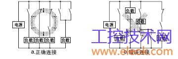

· 在时序电路中, 继电器不复位。
由于时序电路是循环电路, 能够施加电压, 因此有时被认为是复 位不良。
进行循环电路的检查时
(1) 绘制一目了然的电路图。
(2) 把各个系统归纳到一处。
(3) 用彩色铅笔等边做标记边检查
由于分块记录使用设备, 因此有时可能不注意通过设备内部电路 的循环电路。
也可以记录各设备的内部连接图。

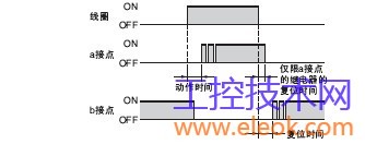

· 由于继电器本身的原因, 接点反复开关
与半导体电路不同, 有接点的继电器根据可动接点的移动进行开 关, 但是闭路时可动接点与固定接点碰撞。
利用碰撞瞬间可动接点的运动能量, 反复进行开关, 同时恢复到 稳定状态。
另外, 如果接点接触部有绝缘皮膜或异物, 接触电阻将发生变 化。
这样, 开关接点时产生的间歇性开关动作叫做震动, 这种间歇性 开关现象持续的时间叫做震动时间。
连接电路等的输入电路时必须考虑。

(1)故障和原因推测
使用继电器的装置中会发生各种各样与继电器有关的故障。
这时, 必须用FTA (Fault Tree Analysis) 方法追究其原因。下表列举与继电器有关的故障模式, 并对故障原因进行推测。

继电器的故障形态大致可以分为磨损形态的故障和老化形态的故 障, 前者以接点等的消耗为代表, 后者以线圈卷线的断线为代 表。
一般决定使用继电器的型号和使用条件后, 接点等的磨损形态、 故障时间随动作次数而变化, 不少人开始提前预测使用继电器的 寿命, 但是与此同时, 线圈卷线断线等老化形态的故障对继电器 的可靠性也产生着巨大的影响。一方面看, 受到使用条件、现场 环境等使用可靠性的影响, 随使用时间而发生变化。因此各个案 例均不相同, 很难进行提前预测。
并且从实际使用的层面来看, 磨损和和老化并行, 了解哪个形态 的故障会较早出现是决定维护时间的重要因素。

●铰链形继电器
按电磁铁的构造分类, 电容器板以支点为中心进行旋转运动, 根 据其动作, 直接或者间接进行接点通断的继电器。
注. 电容器板与铁心的轴方向直角运动的是侧面电容器板形(side armature type),向轴方向动作的是同向电容器板形(end-on armature type)。
●插棒式继电器
按电磁铁的构造进行分类, 衔铁以线圈为中心部, 沿线圈轴进行 动作的继电器。

●故障率
在个别规定的试验种类以及负载中, 连续开关继电器时, 单位时 间(动作次数) 内发生故障的比例。
该值随开关频率、环境、所期待的可靠性而发生变化。实际使用 时, 请务必在实际使用条件下进行确认。
本样本目录中, 将该故障率作为P水准(参考值) 记载。以下显 示了可靠水准60%(λ60)时的故障水准水平。(JIS C5003)

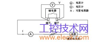

●接触电阻
接触电阻指构成可动片、端子、接点等电路的导体固有电阻和各 接点之间接触的界面电阻以及集中电阻的合成值。
本样本目录中记载的接触电阻值是初始规格值, 该数值的大小并 不表示实际使用时的情况。
接触电阻的测量条件如下图所示, 用电压降下法(四端子法) 按 下表规定的测量电流通电。
接触电阻= V/I (Ω) (直流下测量用电源的正反极性进行测量,并取其平均值)。
试验电流(JIS C5442)
额定接点电流或者开关电流(A)
试验电流(mA)
0.01不到
1
0.01以上0.1不到
10
0.1以上 1不到
100
1以上
1,000

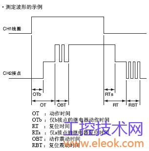

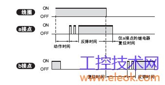

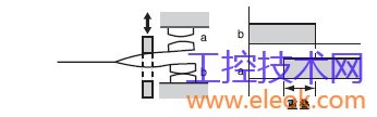

●反弹
打开或者关闭接点时, 接点相互之间产生的间歇开关现象。该间 歇开关现象的持续时间为反弹时间(bounce time)
●震颤
打开的接点由于外部原因进行反复开关的现象。该现象的持续时 间为震颤时间(chattering time)。
线圈打开时, 各部的响应和反弹关系如下图所示。

●冲击电流
闭合接点的瞬间, 或过渡性流通大于平常状态下的电流。

●线圈记号
线圈的驱动形态如下表所示。

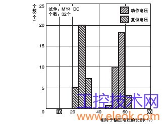

●动作电压
使继电器动作的最小电压。(JIS C5442) 线圈的温度为+23℃时的值。
●复位电压
使电压急剧下降或慢慢减少时, 继电器复位的最大电压。
(JIS C5442)
线圈温度为+23℃时的值。
(例) MY4 DC型
动作电压、复位电压的分布如下表所示。
如表所示, 动作时在额定电压的80%以下动作, 复位时在10%以 上复位。
因此, 目录中也同样将「动作电压」记为80%以下, 复位电压 记为10%以上。

●动作时间
定电压开始到接点动作为止的时间。具有多个 接点的继电器, 如果没有其他规定, 则计算到最后一个接点动作 为止。(JIS C5442)线圈温度为+23℃时的值, 不包括反弹时间。
●设定时间(只限闭锁型)
从往线圈上施加额定电压开始到接点动作为止的时间。具有多个 接点的继电器, 如果没有其他规定, 则计算到最后一个接点动作 为止。线圈温度为+23℃时的值,不包括反弹时间。
●复位时间
从线圈去掉额定电压开始到接点复位为止的时间。具有多个接点 的继电器, 如果没有其他规定, 则计算到最后一个接点复位为止 的时间(JIS C5442)。
如果只有a接点, 则计算到最后的a接点开路为止的时间。 线圈温度为+23℃时的值, 不包括反弹时间。
●复位时间(只限闭锁型)
从往复位线圈上施加额定电压开始到接点复位为止的时间。如果 只有a接点, 则计算到最后的a接点断开为止的时间。
具有多个接点的继电器, 如果没有其他规定, 则计算到最后一个 接点复位为止的时间。
●反弹
由于继电器的可动部分(接极子) 因铁芯、接点相互冲突引起冲 突振动等原因造成接点之间间歇性的开关现象。
(JIS C5442) ●动作反弹时间
线圈温度为+23℃时, 施加线圈额定电压时a接点的反弹时间。
●复位反弹时间
线圈温度为+23℃时, 去掉线圈额定电压时b接点的反弹时间。

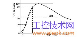

●耐冲击电压(耐电涌电压)
表示对于打雷等电感性负载开关时发生的瞬间性异常电压的耐久 性的临界值。如无特别记载,电涌的波形将以JIS C5442中的1.2× 50ms的标准冲击电压波形表示。
在FCC Part68中, 规定了10×160μs±1500V。

■动作形态
●单稳型(标准型)
该继电器的接点根据线圈无励磁、励磁 进行切换, 除此以外动作各要素没有特 别的功能。
●2线圈闭锁型
该继电器拥有置位线圈和复位线圈, 是 一种可以保持置位状态或复位状态的闭 锁结构的继电器。
●1线圈闭锁型
该继电器拥有1 个线圈, 是一种可以根 据外加电压的极性, 切换并保持置位状 态或复位状态的闭锁结构的继电器。

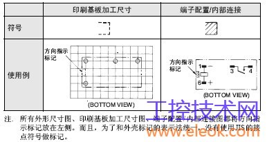

■外形·形状
●外形尺寸
印刷基板用继电器
以小型为优势的继电器,同时记录最大尺寸和带有*标记( )值的 平均尺寸, 作为设计的标准。
一般继电器
标明最大尺寸, 作为设计的标准。
●标记
继电器主机上的标记(显示) 除了型号、电压规格等以外, 还 显示了内部连接图, 一部分小型继电器省略了内部连接图。
●方向指示标记
主要是在印刷基板用继电器上标上表 示线圈方向的标记。便于进行印刷基 板的模式的设计和实际安装基板时判 断继电器线圈方向。
●端子配置/内部连接
①TOP VIEW 如下图所示, 只限于从上面可以看到 端子排列结构的继电器, 用TOP VIEW记载内部连接图。
②BOTTOM VIEW
如下图所示, 只限于从上面不能看到 端子排列结构的继电器, 用 BOTTOM VIEW记载内部连接图。
③BOTTOM VIEW的旋转方向
在印刷基板用继电器中, 表示线圈在 左侧(方向指示标记在左侧) , 沿 箭头方向旋转时的端子排列。

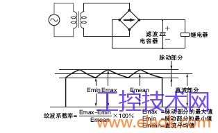

2.-②-4 「全波整流对应型继电器」
直流操作型继电器会因纹波率引起动作电压变动、起伏。为此, 在全波整流的电源电路中, 为减低纹波, 在电路中增加了滤波电 容器C。全波整流对应型继电器即使在没有上述滤波电容器C的电 路中也不会发生起伏等问题。另外, 可以向全波整流对应型继电 器的DC100V规格的线圈直接输入经全波整流过的AC100V电源。

2.-③-2 「关于开关容量」
请确认各继电器开关容量的最大值及曲线图, 根据用途选择继电 器。作为选择的目标, 请灵活运用开关容量的最大值及耐久性曲 线。但是, 求出的值是目标值, 因此请在实际机器上进行确认。 请按照以下方法观察开关容量的最大值及耐久性曲线图。
比如, 接点电压V1确定时, 最大接点电流I1可以在特性数据的交 点上求得。
反过来, I1确定时, 也可以求最大接点电压V1。接下来可以利用 求得的I1和耐久性曲线数据求动作次数。
比如下面的情况,
接点电压=40V,
则接点开关电流=2A......*1
另外最大接点电流为2A时的
动作次数大约为30万次。......*2
开关容量的最大值
耐久性曲线

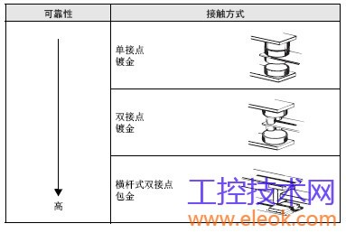

2.-③-3 「关于微小负载水平下的使用」
在微小负载水平下使用时, 请考虑负载种类、接点材质、接触方 式后选择适当的机种。
在微小负载水平下使用时, 接点材质、接触方式不同, 可靠性也 不同。例如单接点和双接点比较, 双接点单纯的并联冗余的期待 性更高, 因此可靠性较高。

①阻性负载和感性负载
感性负载的开关能力在储存在感应负载中的电磁能量的影响下低 于阻性负载的开关能力。
②接点电路的电压(接点电压)
直流负载下, 如果接点电压变高, 开关能力将下降。在上图的例 子中, 相对于低电压处*1 的Wmax.=300W, 较高电压处*2 的 Wmax.=75W较小。
这个差别是由于接点电压高使开关能力下降造成的。
如果接点之间施加规定以上的电压或电流,
1. 由于开关负载所产生的碳堆积在接点周围, 导致绝缘恶化。
2. 会引起接点熔接、锁死等接点故障。
③接点电路的电流(接点电流)
接点接通时及断开时的电流会对接点带来重大的影响。比如, 负 载为马达或灯时, 断开时的浪涌电流越大, 接点的消耗量、迁移 量会增大, 会引起接点的熔接、迁移所导致的接点锁死等故障。
(下图表示典型的负载和浪涌电流的关系)。
另外, 在直流电源的负载、规定以上的高电流下使用时, 会由于 接点电弧的持续、短路引起无法开关。
直流负载的种类和浪涌电流
交流负载的种类和浪涌电流

3.-①-3 「关于故障率」
目录中记载的故障率是从规定条件下试验时的结果求得的值, 不 是保证值。该值会随开关频率、周围环境、期待的可靠性水平的 不同而发生变化, 请务必在实际使用条件下进行实际机器的确 认。

3.-①-6 「关于多极继电器(2极以上的继电器)的负载连接」
为避免多极继电器的负载连接形成电位差电路,请按照下图a的方 法进行连接。如果在电位差电路中使用, 接点之间会发生电弧导 致的短路, 继电器及周围机器会遭到破坏。

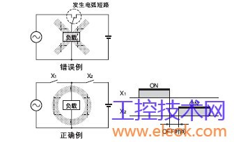

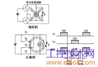

3.-①-7 「马达正反转切换时」
马达正反转切换时, 会变成电位差电路, 因此请使用多个继电 器, 务必设置时间延迟(断电时间)。

3.-①-12 「关于接点的迁移」
所谓接点的迁移现象, 是指开关直流负载时, 一边接点融化或蒸 发后迁移到其他接点, 随着开关次数增加, 会产生凹凸, 继而该 凹凸会导致锁住状态, 恰似发生接点熔接。这种现象会经常在直 流的感性或容性负载下, 当电流值较大或浪涌电流较大时(数A ~数10A), 即接点闭合时会产生火花的电路中发生。
要消除这种现象, 可以采用接点保护电路或抗迁移的AgW、 AgCu接点。
在类似这种负载的情况下, 必须事先在实际机器上进行确认试 验。

3.-②-3 「关于线圈温升引起动作电压的变化」
在热启动状态及周围温度超出+23℃的状态下, 有时不能满足目 录中记载的动作电压的规定值, 因此请在实际使用状态下进行确 认。线圈的温度上升, 会造成线圈电阻增加, 动作电压会增高。 铜线的电阻温度系数为每1 ℃约0.4%, 线圈电阻以这个比例增 加。
目录中记载的动作电压、复位电压的规定值是线圈温度为+23 ℃ 时的值。

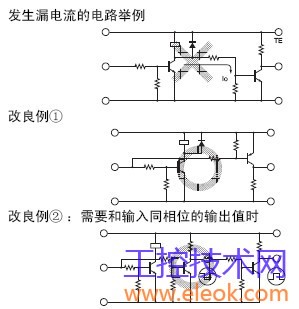

3.-②-6 「关于通向继电器线圈的漏电流」
请不要让漏电流流过继电器线圈。请使用改良例①、②那样的改 良电路。
3.-②-7 「关于低频率开关的使用」
如果在微小负载中采用低频率开关的使用方法, 请定期检查接点 的通电情况。如果长时间不进行接点的开关, 会由于接点表面生 成皮膜等导致接触不稳定。
另外, 如果在微小负载中采用低频率开关的使用方法, 请使用覆 Au横杆式双接点型继电器, 为避免万一发生接触不良或断线, 请 采用防故障电路设计。接点的通电检查频率根据使用环境、负载 种类等的不同而不同。

3.-②-11 「使用直流操作型继电器时
(1)关于输入电源的纹波」
直流操作型的继电器的操作电源, 请使用纹波系数在5%以下的电 源加到线圈两端的直流电压的纹波(脉动电流) 增加会导致蜂 鸣。
3.-②-12 「使用直流操作型继电器时
(2)关于线圈极性」
请确认目录的各继电器端子No.和外加电源的极性后正确连接。 如果是附加了抑制线圈电涌用二极管的继电器或带有动作显示的 继电器等的场合, 一旦线圈外加电源的极性接反, 会引起继电器 的动作不良、二极管的破坏、动作显示灯不亮。
如果是带有二极管的继电器, 还会因电路短路造成电路内机器的 破损。
此外, 如果是磁路中使用永久磁铁的有极继电器, 如果连接到线 圈上的电源极性接反, 继电器将不工作。

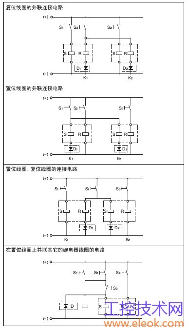

3.-②-18 「使用闭锁继电器时
(2) 关于驱动电路」
将导致固有接点处的励磁不能正常维持。请不要在下图所示的电 路中使用。
请如下图所示使用。

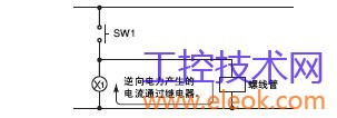

3.-②-19 「使用闭锁继电器时
(3) 关于同时施加到置位、复位线圈上」
请不要将电压同时施加到置位线圈和复位线圈上。如果同时向置 位线圈和复位线圈长时间施加电压, 将引起线圈的异常发热及烧 坏或异常动作等。
-②-20 「使用闭锁继电器时
(4) 关于直流输入的电路设计」
当置位线圈或复位线圈上并联连接其他继电器的线圈或螺线管 时, 由于继电器的线圈或螺线管的反向感应电压引起动作不良。 请更改电路或按下图所示连接二极管解决此问题。

另外在湿度较高的环境中, 伴随较大电弧放电的负载开关中, 继电器内部有时会产生蓝绿色的腐蚀生成物。为了防止这些物 质的产生, 建议您在湿度较低的环境中使用。

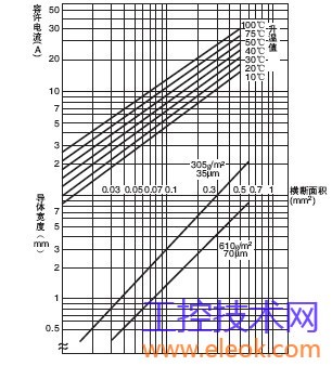

7.-7关于图形的导体宽度以及厚度
铜箔的标准厚度有35μm、70μm, 导体宽度由通电电流和容许温 升确定。作为简易的标准, 请灵活运用以下图表。
导体宽度和容许电流(根据IEC Pub326-3)

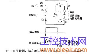

7.-10 「1单绕组闭锁继电器的省功耗驱动电路例」
·采用一般的开关输入脉冲作为一般继电器功能的驱动电路例。
·置位时, 经过D1、C、闭锁继电器、D2, 通过C的冲击性充电 电置位继电器(使其闭锁)。
·复位时, 经过TR、C、闭锁继电器, 通过C的放电电流进行。

故障解析
下表中记载了继电器动作发生问题时的故障分析表。请根据下表 对电路等进行检查。另外, 如果电路检查时没有发现异常, 估计 故障来自于继电器时, 请向本公司销售人员咨询(请不要拆开继 电器。否则会导致故障原因无法确定)。
继电器由线圈部分、接点部分、铁芯部分、其他结构部分组成, 但这些部分中最容易出现故障的是接点部位, 其次是线圈部位。 可是, 这些故障大部分是因为使用方法、使用条件等外部原因造 成, 因此可以在使用之前进行充分研究, 作出正确选择后可以防 止大部分故障的发生。
下表列举了有关继电器的主要故障模式, 并列出了可能的原因和 对策。

(7)蜂鸣
①线圈外加电压的不足
②电源纹波过大(直流型)
③线圈额定电压选择错误
④输入电压缓慢上升
⑤铁芯部位的磨损
⑥可动铁片和铁芯之间混入异物
①线圈端子之间的电压确认
②纹波系数的确认
③重新选择额定电压
④电路的添加更改
⑤达到规定的耐久次数
⑥除去异物

Q1:
请教适合微小负载开关双接点的继电器的型号。
A1:
在微小负载开关中, 推荐可靠性高的横臂双接点或双 接点的继电器。
〈代表性系列名称〉
G2A系列、MY4Z-CBG系列................ 横臂双接点
MY4Z系列、MK□ZP系列................ 双接点

Q3:
动作时间、复位时间包含反弹时间吗?
A3:
不含反弹时间。
动作时间→线圈上通电后到a接点(接通接点) 为ON 之前的时间。
复位时间→将线圈OFF后, 到a 接点(接通接点) 为 OFF之前的时间(c接点的情况下, 为到b 接点之前的时间)

(3) 关于线圈应注意以下几点: 在DC 操作继电器中, 带动作表 示、带浪涌吸收用二极管继电器及保持继电器的情况下有极 性。极性弄错可能会导致元件损坏、动作不良, 敬请注意。 如果在AC操作继电器上外加DC电压,线圈发热,可能造成烧 损。相反如果在DC操作继电器上外加AC电压,可动铁片反复 振动, 不能正常动作。
与温度的关系
线圈中所使用的铜线的电阻, 对于温度变化, 约受0.4%/℃的影 响。这种情况直接对继电器的动作特性产生影响。
这使电磁铁产生吸引力,使线圈电流发生变化。在交流操作继电器 中, 由于线圈直流电阻的比率相对于线圈阻抗较小, 温度引起的 动作特性(动作电压· 复位电压) 的变化也变少。
另外, 在直流电压操作的继电器中, 线圈电阻的变化对线圈的温 度上升产生影响。这是根据线圈电流的变化, 引起消费功率的增 减, 温度上升值仅根据温度所引起的线圈电流变化率而进行变 化。代表性示例如下所示。
环境温度的定义
继电器自身的发热、其他设备的发热使控制柜内的温度上升。
使用环境温度应为盒子内继电器附近的温度。

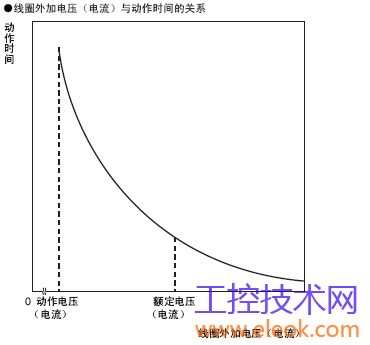

线圈外加电压(电流)与动作时间的关系 继电器的动作时间受线圈的外加电压(电流) 支配。如下图所 示, 施加若干超出动作电压的电压时, 线圈电流达到动作电流之 前的时间;克服可动部惯性到可动部开始动作之前的时间;吸引 力克服负载载荷, 可动部加速, 接点切换之前的时间, 由于任何 一个都延长, 因此其动作时间也大幅延长。
另一方面, 施加大幅超过动作电压的电压时, 任何一个都缩短, 动作时间也提前。
线圈外加电压和动作时间的关系如上所述, 但线圈外加电压与其 他特性也有关系, 因此规定了线圈额定电压。
线圈温度和动作
继电器温度一发生变化, 继电器接点弹簧的弹性、摩擦状态、线 圈电阻等也发生变化。但是, 其中对动作时间产生较大影响的是 线圈电阻的变化。已经在继电器的动作原理部分对这一点进行了 说明。电磁铁的动作与电流有关。在直流电磁铁下, 电流可表示 为以下公式。
    i : 线圈电流
    R : 线圈电阻
    E : 线圈外加电压
    ι : 线圈的时间常数L/R
    t : 从电压外加时经过的时间
在这里线圈温度若是上升, 如前面所述, 线圈电阻在0.4%/℃下 变大, 线圈时间常数(L/R) 的R (线圈直流电阻) 也变大, 因此接点的等待时间就缩短, 动作时间也在变快的方向上产生作 用。相反, 线圈电阻的增加引起线圈电流的减少, 因此在电压操 作的继电器中, 动作时间反而变长。下图表示关于电压操作和电 流操作各自动作时间相对于线圈温度而发生的变化。
如大型继电器那样动作时间要花费数10ms的继电器, 即使温度变 化, 也不会发生较大变化, 在10ms以下的小型继电器中可以看到 温度引起的变化的倾向。

银移动(silver migration)
银的移动现象是银端子(电极)间长时间施加直流电压,在湿度及 氧化还原环境的条件下,称为银移动。随着这种现象的进行,可能 会降低绝缘性,偶尔在电路间发生短路等故障。
银移动发生以及进程加速的条件中尚有较多不明确的地方, 不能 一概而论, 一般总结为以下几点。
发生条件
加速条件
银的存在
·外加电压高,绝缘距离短。
(电位频率高)
·绝缘材料的吸水率高。
·氧化还原性气体
(SO2、H2S、NH3)等的存在
长期施加直流电压
吸湿性高的绝缘物
在高温、高湿中使用
本公司的一般继电器中, 未进行端子银电镀处理, 因此不会发生银移动。
晶体管触须线(cat whisker)
若长期保存电镀的零件, 可以看到在表面长有针状的结晶。由于 该结晶像触须或者形状与猫的胡须相似, 所以称为触须线。根据 该金属结晶的长度, 有时会造成电路间的短路故障。
发生触须的原因尚不明确, 但是在底材为黄铜、锌, 电镀为锡、 锌等的情况下, 特别容易发生。
本公司的一般继电器由于采用了焊接电镀及特殊镀锌, 已经对这 些触须采取了相应的对策, 但是在零件设计、印刷基板、模式设 计时, 在镀锌镀锡零件和电气电路之间应保持充分的绝缘距离 等。

如果从使用上来考虑接点的特性, 是指接触电阻稳定, 寿命越长 越好, 为了满足这些条件, “接点追踪”、“接点压力” 是两个 重要因数。
接点压力在一般使用的银或者其合金中为5~50g, 金、铂、钯等 贵金属接点中一般为3 ~10g。由于开关容量小, 抗环境性比较 好, 因此贵金属接点下的值较小。
接点追踪中即使接点的接触部分有某种程度的消耗, 也需要接 触。该接点追踪与接点压力有着密切的关系, 两者的积为接点部 分的工作量。在限定的工作量中, 或增大接点压力, 或增大接点 追踪, 使用不同的方法, 其接触性也不同。
例如,接点压力大,而接点追踪小时,初期可以看出是否稳定。但 是随着接点的消耗,接点压力急剧减少,不久接触消失。
相反接点压力小,接点追踪大时,不会发生如前所述的情况。但是 接触电阻变高,难以破坏保护膜等。因此带适度接点追踪和接点压 力的继电器,可以说是好的继电器。接触电阻可以分为集中电阻和 界面电阻(保护膜电阻)。
接点接触乍一看上去好像是整个面的接触, 但实际由于接点的形 状、表面的粗糙度等, 只是接触了1点或者多点。电流集中流通 到这个接触点而产生的电阻就是集中电阻。
从“基本构成和动作原理” 可以发现与接点硬度、接点压力、 接点材质的固有电阻有关。这个接触部的模型如下所示。即接触 是比外观更小的接触面积, 电流在集中状态下流通。
以下表示测量接点压力和接触电阻关系时的实际示例。
另外, 接点如果暴露在空气中, 不能避免氧化保护膜、硫化保护 膜等的生成, 引起这些反应的电阻称为界面电阻(薄膜电阻)。 一般在使用接点前的状态下, 集中电阻所占的比例较大, 在使用 中, 由于电弧引起消耗、机械性磨损等, 相反界面电阻增多。这 些根据动作频率而有所不同。在频率大的接触面上比较清洁, 界 面电阻(薄膜电阻) 较小, 频率小的上面可能会生成相当高的电 阻保护膜。

(1)负载开关时的异常腐蚀现象
这个现象是负载开关时的电弧和空气中的N、O结合, 一般生成 HNO3腐蚀金属材料(硝酸腐蚀)。
对策:
1.通过消弧电路减少负载开关时的电弧量。
2.减少开关频率, 消除持续的电弧。
3.降低使用环境的湿度。

接点故障根据负载种类而有所不同。变压器、电机、灯等的负载 中有较大的冲击电流流通, 因此常有接点熔化事故发生。在灯、 电机、变压器、螺线管等中流通数倍到数10倍的电流。
在电机、变压器、螺线管等感性负载中, 断路时发生较大的逆起 功率。这个电压为达到恒定电压的4~20倍, 有时会消耗接点、 破坏负载。
