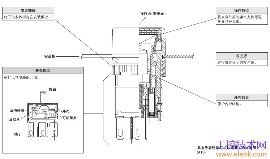

■构成要素
所谓按钮开关就是将操作部位沿其轴方向用手按下或拉出来开关接点的操作开关。
操作部从功能上分成带灯型和不带灯型。
下图显示了一种代表性带灯式按钮开关的结构。带灯式按钮开关大体由5个部分组成。
不带灯式按钮开关由从中去掉发光源后的4个部分构成。

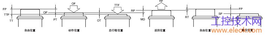

■关于动作特性的用语说明
分类
用语
略称
单位
定义
(转矩)
动作力(转矩)
(Operating Force)
OF
N、 N·m
为使按钮从自由位置移动到动作位置需要施加的力(转矩)。
回复力(转矩)
(Release Force)
RF
N、 N·m
为使按钮从总行程位置移动到返回位置需要施加的力(转矩)。
总行程动作力(转矩)
(Totaltravel Force)
TTF
N、 N·m
使按钮到达制动器时所施加的力(转矩)。
位置
自由位置
(Free Position)
FP
mm、 (度)
不受外力时按钮的位置(角度)
动作位置
(Operating Position)
OP
mm、(度)
在按钮上施加外力,可动接点从自由位置开始反转时按钮的位置(角度)。
返回位置
(Release Position)
RP
mm、(度)
减少按钮的外力,可动接点从动作位置开始反转到自由位置时按钮的位置(角度)。
总行程位置
(Totaltravel Position)
TTP
mm、 (度)
按钮到达制动器位置时按钮的位置(角度)。
置位位置
(Set Position)
SP
mm、 (度)
交替动作的开关,自保持状态下按钮的位置。或者是选择开关的保持位置(角度)。
行程
预行程
(Pretravel)
PT
mm、 (度)
按钮从自由位置移动到动作位置的移动距离(角度)。
过行程
(Overtravel)
OT
mm、 (度)
按钮从动作位置移动到总行程位置的移动距离(角度)。
应差距离
(Movement Differential)
MD
mm、(度)
按钮从动作位置移动到返回位置的移动距离(角度)。
总行程
(Totaltravel)
TT
mm、 (度)
按钮从自由位置移动到总行程位置的移动距离(角度)。
复位行程
(Releastravel)
RT
mm、 (度)
按钮从返回位置移动到自由位置的移动距离(角度)。
锁定行程
(Locktravel Alternate)
LTA
mm、 (度)
按钮从自由位置移动到置位位置的移动距离(角度)。

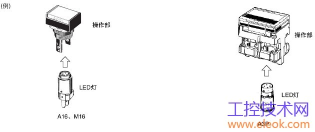

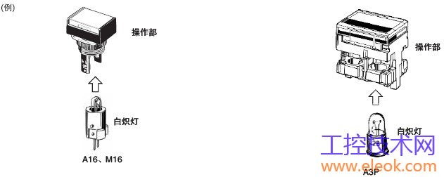

LED灯照光
·使用同白炽灯型相同的光源部分,只能用LED替代了灯丝。
·LED灯与操作部是相互分离、独立的。
白炽灯照光
·用白炽灯进行照光的方式。
·白炽灯和操作部是相互分离、独立的。

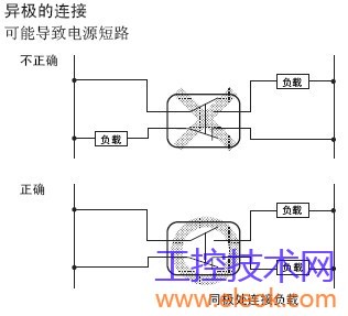

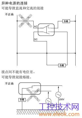

2. 关于负载的连接
请不要在1个开关的接点上连接异极、异种的电源。
在两边接点上加负载使用时,可能导致绝缘性能的提前劣化、寿命缩短等。

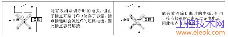

请不要如下使用接点保护电路。
通常,直流感性负载的开关比阻性负载困难,但使用合适的接点保护电路,则可以得到和阻性负载相同的性能。

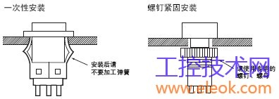

·面板安装型按安装方法可以分成一次性安装和螺钉紧固安装两种。一次性安装是通过树脂或金属板簧的弹性来固定的结构。
    安装后对弹簧进行加工会造成开关误动作和/或安装机构的破损,因此请避免安装后进行弹簧加工。
    此外,螺钉安装请使用附属(或个别规定的)螺钉和螺母按照规定的转矩进行安装。
    使用不同的螺钉和螺母或用超过规定的力来紧固,都可能造成外壳内部的变形及螺钉的破损。

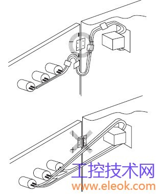

●布线方法
·布线方法不好的话,可能会出现导线被拉扯,而对开关端子施加应力。导线长度应留有余地并在中途固定。
    此外,装有开关的面板,在维护时如需开关,布线时应留出余地,以免妨碍面板的开关。
·小型开关由于端子间隔狭窄, 会引起导线被覆部烧焦或短路。请使用保护套或热收缩套。

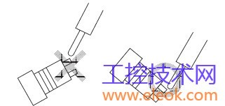

·焊接时所使用的助焊剂中如果含有氯的话, 可能发生金属的腐蚀, 因此请使用不含氯的助焊剂。
·手工焊接的情况下,请使用合适的烙铁头。
·除了基板安装用开关,在进行手工焊接时,请将端子朝下以防焊锡流入开关内部。

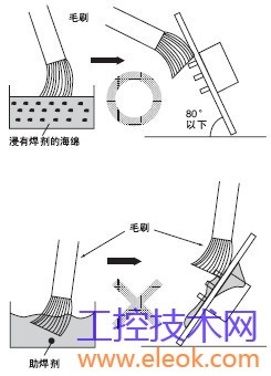

·用毛刷涂助焊剂时,请使用浸透焊剂的海棉适量涂布。
    请注意基板不要倾斜到80°以上,以免焊剂流到开关安装面。

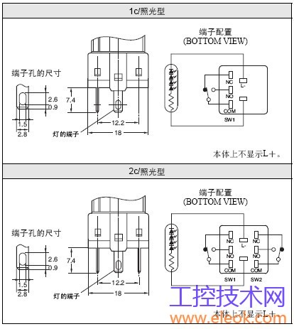

A2:
请确认下列事项:
1.是否正确连接了灯的极性。
2.灯的电压规格是否适合施加电压。
3.由于灯和开关的端子是分别控制的,因此必须进行布线。为A16时, 端子的配置如下图所示。
