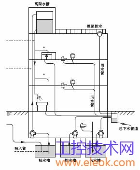

以一般接收上水道供水的情况为例来进行说明。
通常,在大厦、集中住宅区等中,一旦接水槽接收供水后,就会将 水送到设置在屋顶上的高架水槽内,然后再分配到各楼层。 在高架水槽内,如果因水的消耗而导致水槽内的水位下降,通过泵从接水槽中再进行补充。达到一定的水位后,即可停止泵了。 (参照图1) 在高架水槽内,可以进行水位的控制,以保持上限和下限间的水位。
可以根据下列工作原理来进行这一水位控制。
图1. 水槽的供水控制

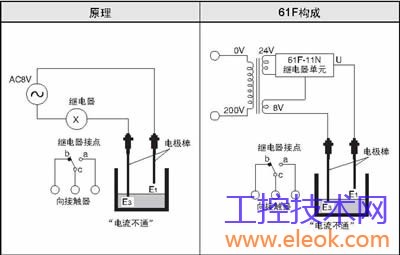

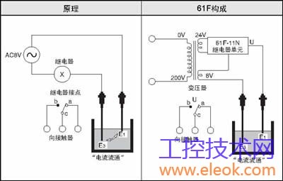

●根据水位对泵进行ON、OFF控制(2根电极式)
①如图2,电极E1未接触到液面时,电流流通的电路(E1-E3间)为开路,没有电流通过。因此,继电器「X」不动作,继电器「X」的接点仍为“b侧”。
②如图3,电极E1接触到液面时,为电路闭合状态(液体将E1-E3间闭合),因此,继电器「X」动作,接点移动到“a侧”。若将该继电器接点连接到接触器,则可根据液面的位置对泵进行ON、OFF控制。但是,如图2、图3,如果仅有2根电极,电极E1附近会发生波动,导致继电器抖动。为此,电极式液位开关有自我保持电路。(图2、图3用于水位的报警等方面)
图2 水位低时
图3 水位高时

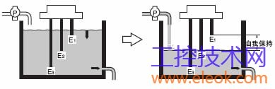

●带自我保持电路的实用性水位控制(3根电极式)

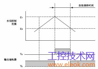

如图4所示,使用E1、E3电极以外的E2电极,通过a2接点连接E2、E1。此时(前页的②)液面接触电极E1、继电器「X」动作,如果接点变为“a侧”,即使接下来液面低于E1,E2-E3间的电路也可以保持闭合状态。这种E2电极和接点构成的电路称为自我保持电路。如果液面低于E2,为使电路再次打开、继电器「X」复位到“b侧”,可以在E1-E2间对继电器[X]进行ON、OFF控制。
图5表示该动作的时间图。
由于这种动作方式简单,除了液位控制,电极式液位开关还应用于接触开关、漏水检测器、进行大小判别的传感器等。
图4 自我保持电路
图5 时间图

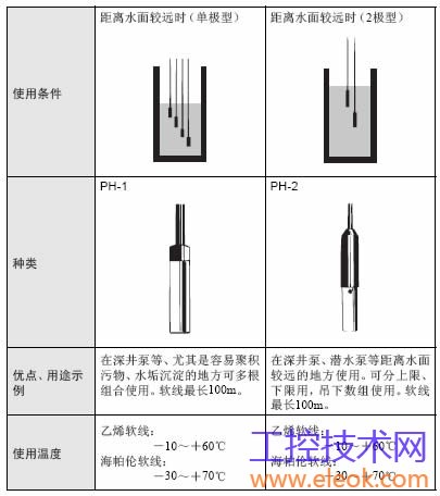

61F-GN-NH3
指积留在水坑等地方的雨水。与净水相比,电阻稍高。

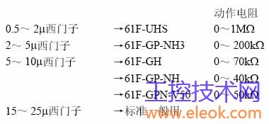

一般使用的水为动作电阻 200kΩ 更有时使用61F-GP-NH3 ,但使用除去离子成分的方法后,电阻值会提高。(纯水)

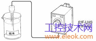

●纯水
指不含不纯物质的水。
事例如下,从200kΩ·cm开始,高达18MΩ·cm位,必须使用超高 灵敏度的61F 。
[参考]
为纯水时,为确保水的纯度,应使用钛电极。

在大厦、公寓大楼等高层住宅屋顶上有高架水槽的地方,一旦水槽 里储有水,就会在高架水槽内用泵将水吸上来。这个水槽称为接水的水槽。一般设置在地下室或一层。[参考]
在本样本目录中作为一般性的供水源,但在大厦以外的情况下不称为接水槽。它多与消防用的消防栓共用,选择电极的长度时必须考虑这些。 接水槽本身的液位控制,通过另外的61F 或球形旋塞来进行。 (也有和高架水槽用的61F的电极一起接入的情况)
在稍微大点的大厦、公寓大楼中使用61F-G4N。
●高架水槽
指设置在大厦、公寓大楼等高层住宅屋顶上的,利用高度来提供水槽。
[参考]
从接水槽61F-G4N或61F-GIN 等自动地将水泵上来。
最近引进了直接 施加压力进行送水的系统(压送式),也可用于?不带高架水槽的大厦,在停电、天灾等情况下,人们重新认识了储水罐的作用。

●污水排杂槽
在下水道完善的城市中,作为净化水槽的替代品,积蓄来自厕所的污水和厨房的排水。
[参考]
对于普通的公寓大楼等,是从污水管道直接流到下水道,但是对 于有地下室的大楼,必须到下水道用泵将水吸上来。为此,必须在地下设置积蓄污水的槽。
此时,油、固体物会直接进入,因此,设置电极时,必须每隔1 极设置,并防止电极间的短路。

●自我保持
如果继电器工作,记忆保持这一状态的功能就是自我保持。为61F-GN时, E2电极就会变为自我保持用。根据具备的自我保持功能考虑控制的幅度,另外,可防止由于液面的波动引起的继电器抖动。

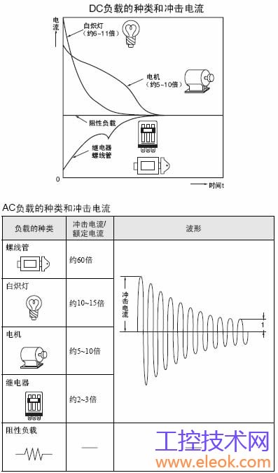

●负载
分为以下3种
⑴阻性负载
指如果施加电压,就会一直流通相同值电流的负载,如加热器。
⑵感性负载
指含有电感的负载,如电机、螺线管等。
⑶容性负载
指含有电抗的负载,如电容器等。
[参考]
●冲击电流
闭合接点的瞬间,大于稳定状态的过渡性流入电流。

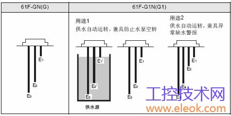

电极和61F本体间,可以省略1根电线进行布线的方式,液位电极、自我保持电极、接地电极3线当中,省略自我保持电极进行布线的方式。而自我保持电极是必须的。这种情况下,必须选择型号中带R型的61F 本体(继电器单元也一样)、电极保持器,并加上(电阻)1W 6.8kΩ。
[参考]
型号
电极和61F 本体的布线数
型号
电极和61F 本体的布线数
61F-GN 、-G
3根
61F-GNR 、-GR
2根
61F-G1N 、-G1
6根*1 4根*2
61F-G1NR 、-G1R
4根*1 3根*2
61F-G2N 、-G2
4根
61F-G2NR 、-G2R
3根
61F-G3N 、-G3
5根
61F-G3NR 、-G3R
4根
61F-G4N 、-G4
9根
61F-G4NR 、-G4R
7根
*1. 表示兼具防止泵空转的供水自动运转。
*2. 表示兼具异常缺水报警的供水自动运转时。

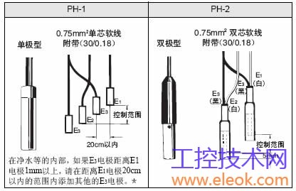

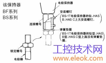

<附表4>根据电极材料的耐腐蚀性进行选择(不使用分离器)
BS-1T 中的电极如<附表4>所示。每隔1极应采用绝缘。
低灵敏度用 61F-□□ND(61F-11ND)或相当、但应根据布线距离使用远距离用61F-11NL

根据导电率,高灵敏度61F-□□NH(61F-11NH)超高灵敏度 61F-UHS

为超高灵敏度可变式 61F-HSL时由于电极电路是直流,会因电蚀产生问题,因此,使用时请勿在电极间通入常时电流。

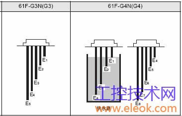

根据机型不同的电极棒略图

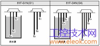

供水源的缺水会引起空转,61F-G1N (G1)、G4N (G4)带有防止空转的功能,此时,还应进一步进行如下检查:
现象
检查事项
原因及处理
1. 泵不启动
·防空转电路是否在动作。必须注意,不能使电极棒E1、E2、E3(为61F-G1N(G1)时为E1′、E2′)过短。

各机型的电极棒略图

各机型的电极棒略图

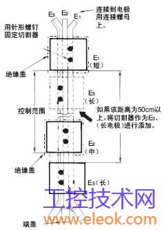

如右图所示,如果拉出电极棒后无法检查电极电路,就用测 试器检测各电极与接地间的电 阻值。通过比较各电阻值,可 以得出电极棒的长度(长、 中、短等) 、电极棒的接触状 态、装卸状况。 例如,从电阻值较低的一方开 始依次为E3(长)、E2(中)、 E1 (短)。 用这一方法进行检查时,请根据下列要点进行:
①拆卸61F端子的布线;
②在导通状态下进行检查时,液体应为满箱(E1以上);
③在绝缘状态下进行检查时,液体应为空箱(E2以下)。

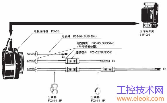

■电极棒、电极保持器
Q1:
可以切割电极棒吗?
有较长的电极棒吗?
A1:
电极棒是以1m为单位进行销售的。
电极棒(F03-01)
·两端拔丝,从中间截开可以作为两根使用。螺钉部为轧制成型。
不能用切割加工来切割螺钉。
·使用长度为1m以上时,将连接螺母和两个锁定螺母(弹簧垫圈
(SUS时))进行连接后使用。
·如果过长,会产生强度和使用上的问题,较宜使用软线式的水中
电极(PH型)和电极带。
必须使用锁定螺母,以防止发生松动等。
水槽中的水看上去是静止的,而实际上是流动的。由于电极要承受相当大的压力,因此,安装时请务必将其紧固,不要松动。另外,由于水的压力电极棒可能会弯曲,因此,请使用分隔器等。

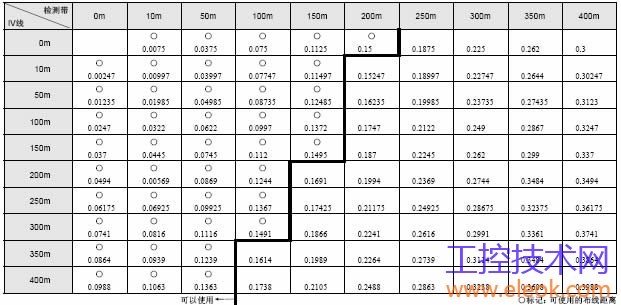

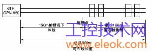

最长的漏水检测带为多少?中途如何连接?
A5:
1. 最长的漏水检测带为100m。
用漏水检测带(F03-15、-16PE、-16PT)表示漏水检测器(61F-GPN-V50、61F-WLA)的可布线长度。由于已将漏水检测器
的复位电流值设为0.15mA以上。因此,如果漏水检测带的线间漏电流超出0.15mA,漏水检测器就会产生复位不良。如果漏水
检测带(F03-15、-16PE、-16PT)的线间漏电流在0.15mA以下,则在可布线范围内。
可布线长度(测试带+IV线的可布线距离)
注. IV线(2mm2)、检测带(F03-15、F03-16PE)

希望控制纯水。
A7:
可以根据导电率或固有电阻来选择61F 的标准。如果选择正确,就会测量电极间的电阻值。如果该值在61F本体额定/性能栏内的电极间动作电阻值的范围内,就可以使用。因为在测试器等电阻范围内,电极电压是直流的,不能正确测定电极间的电阻值,因此,必须用61F的电极间电压(交流)进行测定。
可以根据导电率来确定61F的选择标准。

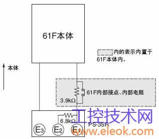

Q10:
61F-□R的双线式是如何构成的?
A10:
为了在61F 与电极之间省略一根布线,减少保持电极电 路的布线。
注意:
1. 即使称作双线式,实际的布线并不局限于两根。例 如, 61F-G3N为5根, 61F-G3NR为4根。
2. 电极保持器也需要R型。
说明:
电极部6.8kΩ和61F本体内部的3.9kΩ是串连的。水位在上升的过程中,即使E2浸在水中,且有 6.8kΩ+3.9kΩ=10.7kΩ 的电阻,也不会动作。
如果水位达到E1,电阻就只剩下3.9kΩ,61F动作,且内部继电器的接点接通。这时,即使水位下降到E1以下,电流E2从6.8kΩ的电阻流入61F,因此可以保持。 这并不是省略了电极。(其中有很大的不同)

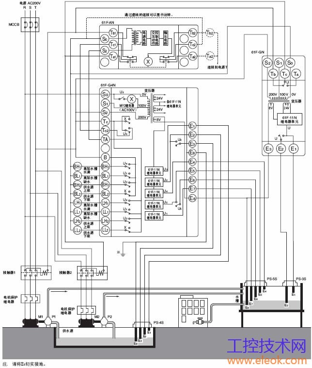

将61F-G4N和61F-AN组合起来,使两台泵交互运转, 但如果达到了电极棒E7以下的水位,希望使两台泵同时运转,并用电极棒E5将其停止。
A11:
这里介绍一个方案:添加61F-GN,用于泵的同时运转。(参见下图)
要点1)相互将61F的电源相位合起来。
要点2)仅相互接地的电极棒可以公用。
要点3)切断61F-GN的电极棒E1,与61F-G4N的E5等长。
要点4)切断61F-GN的电极棒E2,与61F-G4N的E7等长。
要点5)将61F-GN继电器的输出接点(Tc)、(Tb)分别连接在61F-GN的端子(Ta1)、(Tb1)上。
根据下图进行布线时,本公司无法保证其动作。
请客户务必事先进行动作确认。

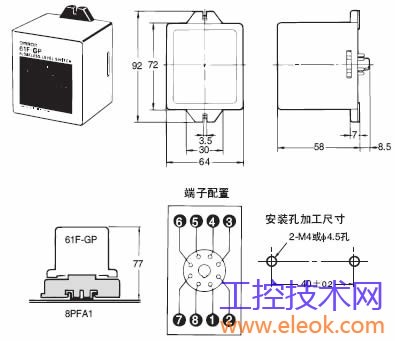

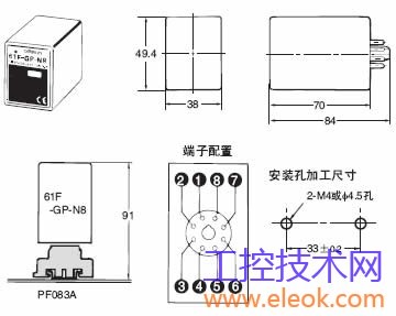

Q13:
用61F-GP-N8代替停止生产的61F-GP时,有哪些注意点?
A13:
由于61F-GP-N8与61F-GP的外观尺寸不同,因此适用插座及与插座的固定方法也不同。为此,在更换插座的同时,由于端子配置上下倒置,必须更换布线。
●61F-GP
●61F-GP-N8

Q15:
61F-G使用了800m 2mm2 3芯电缆,但供水电机经常不转动。
因为在样本目录上保证动作0.75mm2 1000m,如果是2mm2,很少会导致电压下降,我认为2mm2 800m条件比较好。是不是这样呢?
确认:
是否一同安装了61F以外的线?
A15:
如果采用0.75mm2到2mm2的电线,就会增加大地间的漏电流。并非电压下降,问题是产生了感应。电机不转动,是因为复位不良。可以认为是施加了电压。请使用61F-11L 2KM的继电器单元。
说明:
虽然多数问题是由于电压下降而产生的,但由于61F是微弱的电流,因此,问题在于施加了感应电压。与电压下降不同,因为受到布线的所有电线的影响,所以即使使用了30芯、即使实际上没有使用的电线,也会产生影响。若其中有AC100V、AC200V电线,就更会有影响。
请务必另行布线。(仅把61F的电极线换成屏蔽线,也会产生效果)
如果电线直径过大,大地间的电容(浮游容量)也会增大,漏电流就会增加。尽管61F没有在电极间导通,但这种漏电流会导致动作或复位不良。
这种漏电流在很大程度上受到电线长度的影响。

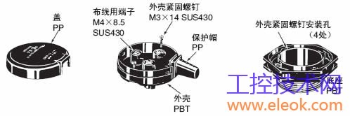

本体构成
1. 拆卸保护盖外壳
(1)(将一字型螺丝刀安装在保护盖左右的槽内,相互扭动,并拆卸保护盖)。
(2)卸下外壳的两个紧固螺钉,上提外壳进行拆卸。
2. 施工步骤
(1)将底座安装到预先施工的φ54耦合剂等处。
(2)将电极棒拧入外壳内,直至拧不动,然后用锁定螺母紧固。 然后,再紧固好M3.5电极固定螺钉。
(3)将容器安装到底座上。
(2处均需紧固外壳紧固螺钉。紧固转矩:0.7N·m)
(4)保护帽喷嘴部,应根据布线的粗细,用裁刀等切割,使其与布线直径一致。
(5)将电线连接到布线用端子上。
(关于盖部噪音请参照下图)
(6)将盖后部的卡爪放入容器后部的孔中。听到盖的前部发出“啪”的一声后,即安装成功。

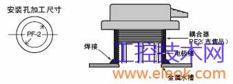

■将电极保持器安装到水槽上的方法
〔提示〕请务必将电极保持器安装到水箱的上部。
●方法1
加工PF2管用平行螺钉,安装到水槽上。
●方法2
用市售的耦合器(PF2管用平行螺钉(有效直径58.135) JIS B0202)进行安装。

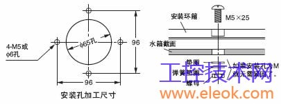

在水箱上打φ65的孔,插入电极保持器,从下方将F03-12安装环箍 (另售品)安装到螺母中,并紧固。
●方法4
将F03-12安装环箍(另售品)作为法兰盘使用、并安装。

■电极棒的连接方法
●电极保持器和电极棒的连接
(1)将锁定螺母拧入电极棒。
(2)将电极棒完全拧入,并安装在电极保持器的连接螺母上。
(3)将锁紧螺母牢牢紧固。
(4)在固定螺钉上安装电极棒。
●电极棒和电极棒的连接
(1)将锁定螺母拧入两根电极棒的连接侧。
(2)将两根电极棒端部靠拢,大致安装在连接螺母的中心位置。
(3)牢牢紧固锁定螺母。
(4)用2个紧固螺钉紧固电极棒。
■水中电极的安装方法
*根据水质的不同,即使在1mm以内有时也会不动作。
●安装示例

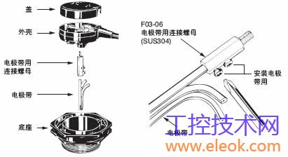

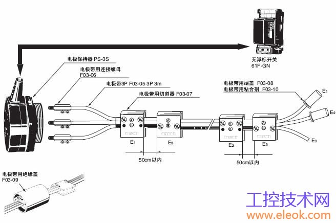

■电极带的安装方法
●电极保持器和电极带的连接
将电极带用连接螺母安装在电极保持器外壳内的电极螺母上后, 用电极紧固螺钉进行固定。接下来,将电极带插进电极带用连接螺母,将2个螺钉紧固,与内部的芯线导通。然后用2个螺钉将保持器的底座固定在外壳上,并盖上盖。
●切割器的安装

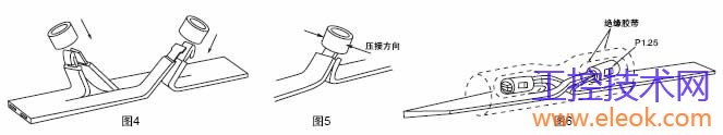

安装(1)
使用电极带用切割器,将电极带插进○,或将2个○螺钉紧固,并连接到内部的芯线上,就会成为电极。(务必使用○、○中的螺钉孔)如箭头方向所示,电极带上应有连接用螺钉的槽,以将连接切割器用的螺钉正确插到芯线的中心。
安装(2)
改变切割器的高度,在E1、E2、E3的位置上分别安装电线。就会成
为液体与导线的接触面,分别成为短、中、长电极。
●绝缘盖的安装
用绝缘盖覆盖切割器,防止因水槽和电极接触而导致事故(误动作)。请将绝缘盖压成椭圆型,并覆盖在切割器上。
●端盖的安装
在电极带的端部盖上端盖,用F03-10电极带用粘合剂(另售品)充分粘结牢固,防止水渗入包层和端盖间。 用1种粘合剂就可粘结5个左右端盖。
●安装完成图
如果是净水,长电极(E3)和短电极(E1)间的距离超过50cm的情况下,将电极带用切割器作为另外一个E3,以15~20cm的间隔安装在E1附近。
请参见上述「切割器的安装(2)」。无需在长电极(E3)上覆盖端盖。
