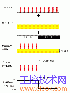

〈调制光方式〉
在调制光方式中,为了减少阳光和白炽灯等扰乱光的影响,可使投光LED脉冲点亮,对受光信号的DC成分进行切割的信号处理。

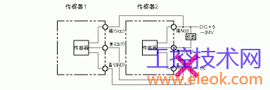

关于AND连接
如右图所示,进行AND连接时,在传感器2的GND未切实接地的状态下,向Vcc施加电压。由于会引起故障,因此请勿进行这种连接。 此外,根据机型不同,传感器1为ON时,传感器2的涌入电流有时会引起故障。
