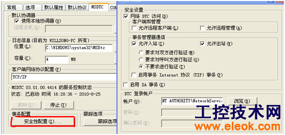

MSDTC,点击安全性配置后,作如图配置

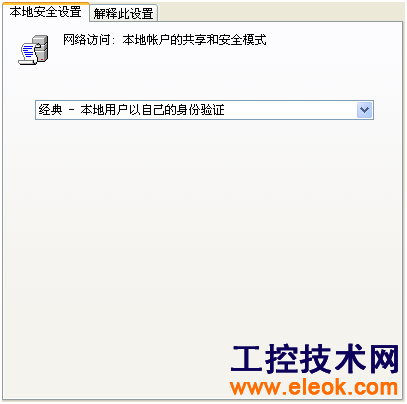

4. 开始->运行->输入secpol.msc 进入本地安全设置(服务器与客户端都要配置
本地策略->安全选项->网络访问:本地账户的共享和安全模式。
修改成经典本地用户身份验证
