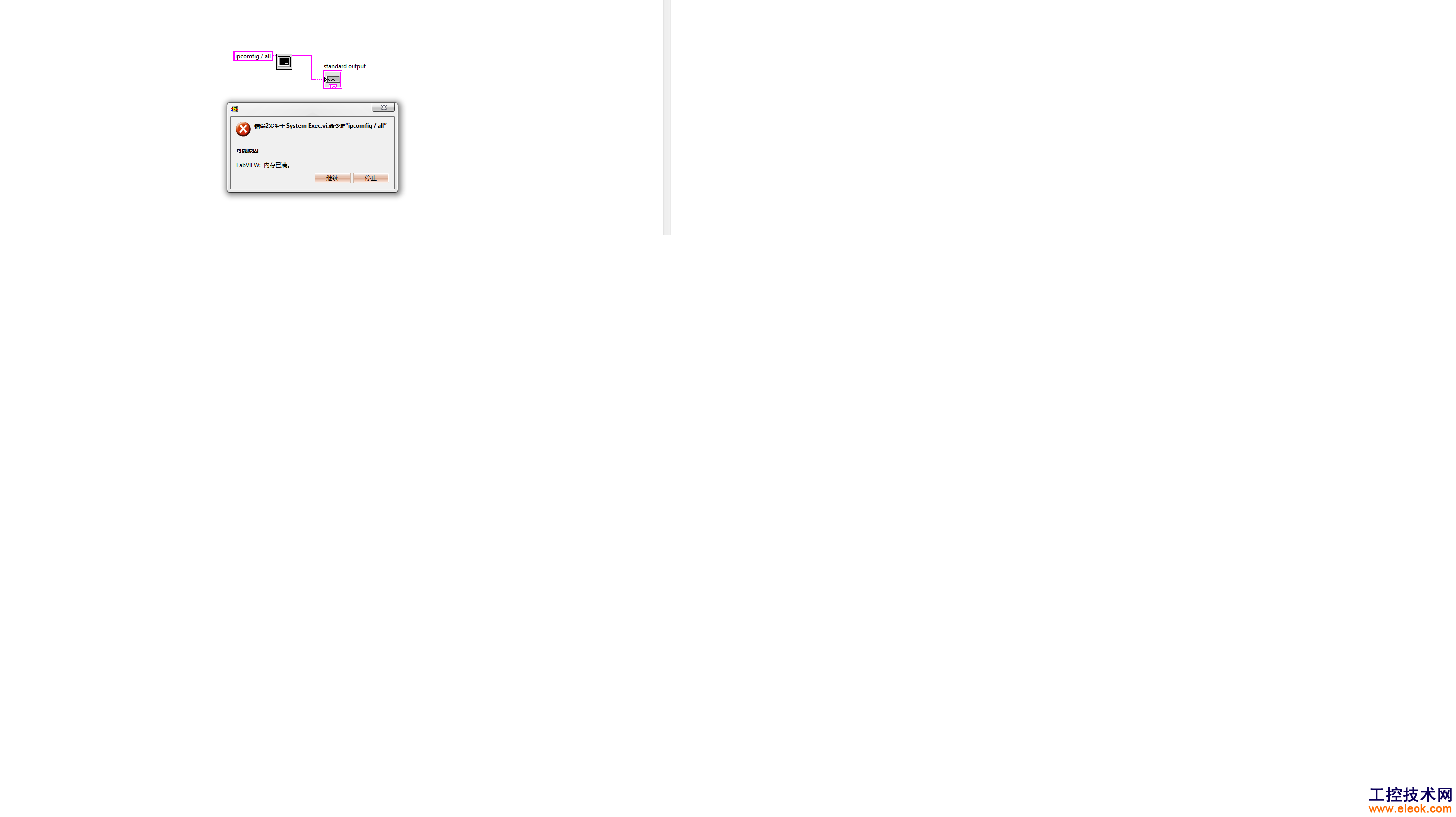

Labview提示错误2内存已满错误什么意思?
商渔 发表于 2013-9-28 22:47:05 | 显示全部楼层 |阅读模式
山海致远 发表于 2013-9-28 22:54:45 | 显示全部楼层
该错误通常在试图运行一些特殊的窗口命令,比如dir或set,或试图在命令行中运行可执行程序的时候报出。使用执行系统命令VI跟直接键入命令提示符是不同的,它更像是在"运行..." 窗口中键入命令。

doglove 发表于 2013-10-9 10:53:36 | 显示全部楼层
你 试试  调高 虚拟内存,
山海致远 发表于 2013-10-9 16:08:12 | 显示全部楼层
你 试试  调高 虚拟内存,
不是这个原因,楼主已经解决了 呵呵 就是我说的那个原因造成的
 楼主| 商渔 发表于 2013-10-11 21:49:53 | 显示全部楼层
就是楼主的解释
