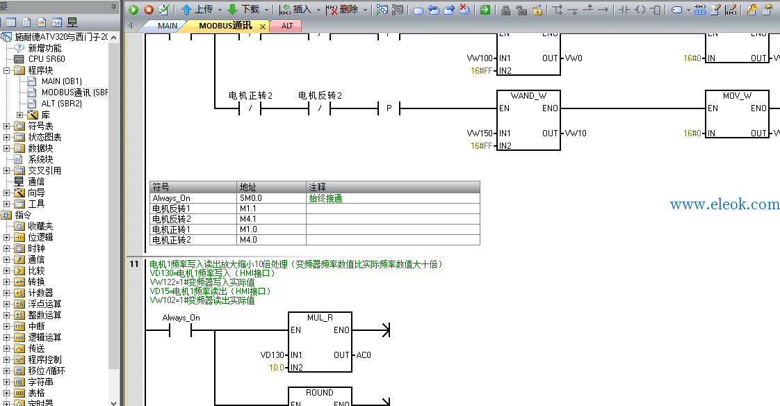

施耐德变频器ATV310 与S7-200 Smart PLC Modbus通讯程序
潇湘雨 发表于 2022-1-20 17:25:40 | 显示全部楼层 |阅读模式
ATV310变频器手册:https://www.eleok.com/thread-121597-1-1.html
plc程序: 施耐德ATV320与西门子200通讯.zip (32.19 KB, 售价: 5 E币)
