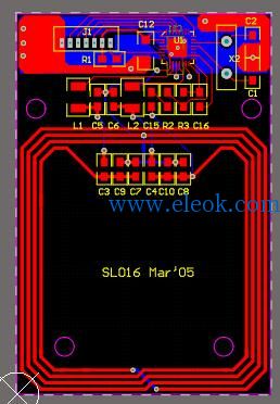

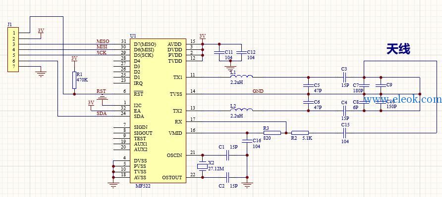

pcb和sch图片:工程文件见附件

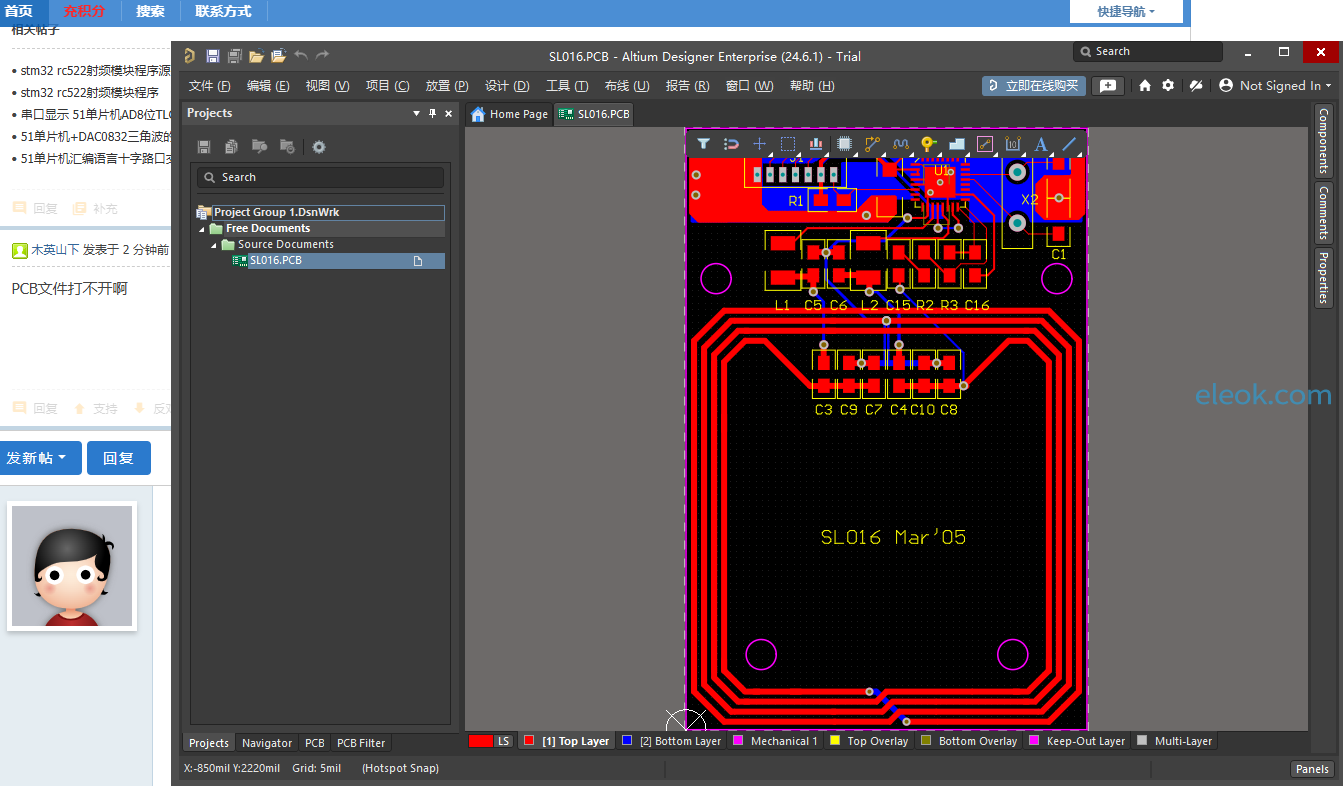

木英山下 发表于 2024-11-3 18:36:44 | 显示全部楼层
PCB文件打不开啊

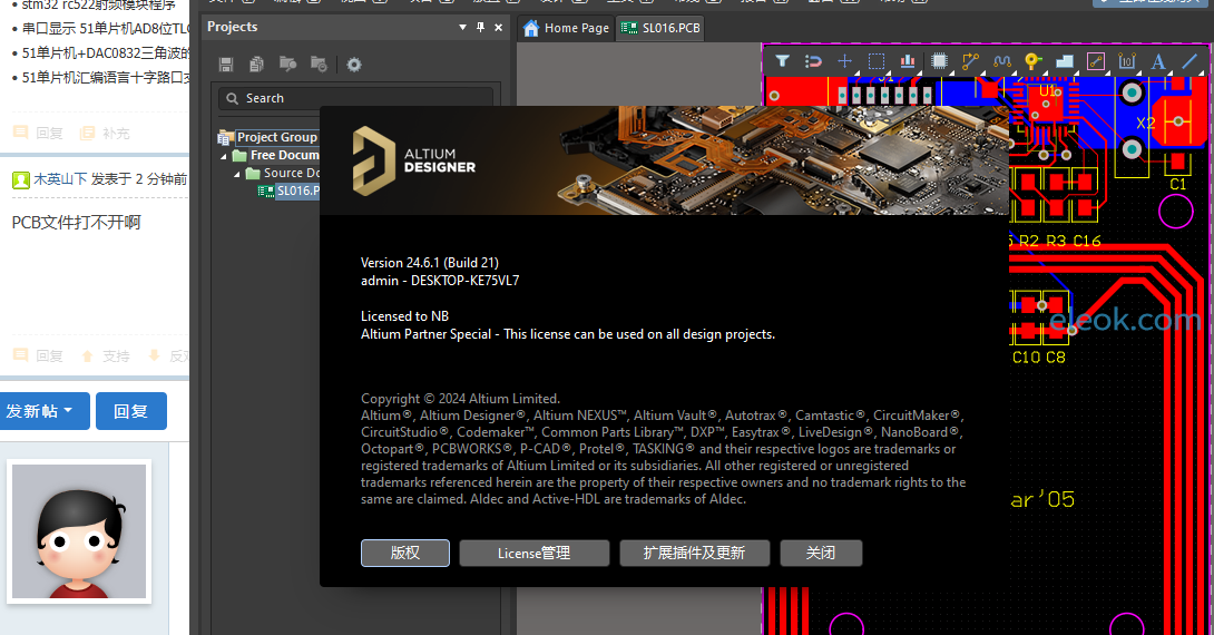

 楼主| coolice 发表于 2024-11-3 18:41:08 | 显示全部楼层
测试了一下 可以打开呀。只要别太早的AD版本都可以打开的
木英山下 发表于 2024-11-5 12:42:01 | 显示全部楼层
打开了,打开了,C9是多大的电容呀,哥
木英山下 发表于 2024-11-5 12:43:45 | 显示全部楼层
C9参数不知道是多少,可不可以说一下C9的大小,非常感谢
 楼主| coolice 发表于 2024-11-5 13:18:56 | 显示全部楼层
C9 是10pf
