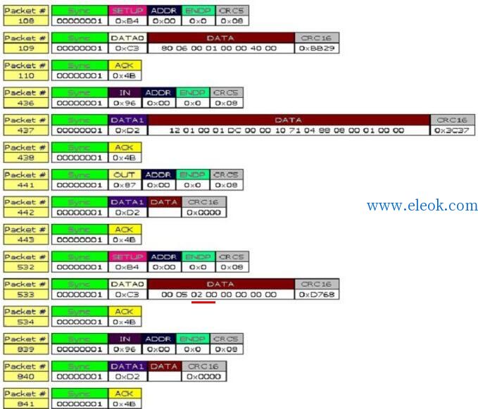

具体可以看下图:
上面说的前两个过程在BUS bound中是看不到的,上图来自网络
具体的上面已经说得很清楚了
其中红线的部分就是设置的地址,
set_address请求的结构为
bmrequestType 0x00
SET_ADDRESS 0x05
wValue 设备地址(上面提到的0x0002,设备地址一般从地址0开始分配)
wIndex 0x0000
wLength 0x0000
具体可以看文档

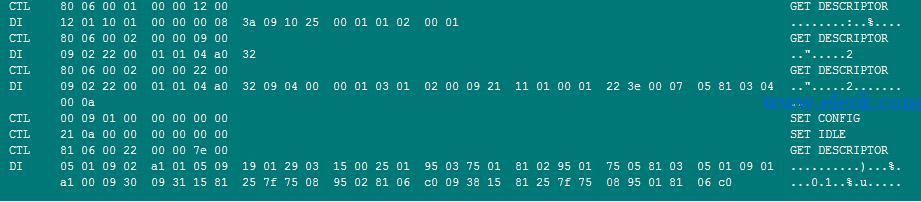

四.USB HID设备(鼠标)的枚举过程
以上的截图是通过BUS BOUND得到的,不过没有set_address前的枚举过程而已。
(1)   取得设备描述符    get device descriptor
80 06 00 01 00 00 12 00
80         标准请求 数据传输方向 设备到主机
06         取得描述符请求Get Descriptor
0100     01表示的设备描述符 00描述符的索引
0000     读取描述符时 字符串的语言ID号
0012     18字节 需要返回取得的字节数
(2)   设备描述符
12 01 10 01 00 00 00 08 3a 09 10 25 00 01 01 02 00 01
12         18字节 设备描述符长度
01         设备描述符
0110     USB设备的USB协议为1.1
00          设备使用的类代码 一般这里定义为0 协议在接口描述符中定义
00         子类代码
00         设备使用的协议
08         端点0的最大包长
093a      厂商的ID
2510            产品ID              这两个值可以在设备属性中看到
0100      版本号1.0
01          描述厂商的字符串的索引值
02          产品的字符串索引值
00          设备的序列号字符串索引值   为0表示没有序列号字符串
01          设备有多少种配置
(3)   取得配置描述符 Get Descriptor
80 06 00 02 00 00 09 00
这里取得描述符(1)类似
02 表示 取得配置描述符
00 09 希望取得的配置描述符长度
(4)   配置描述符
09 02 22 00 01 01 04 a0 32
09         length
02         configuration descriptor
0022     配置描述符总长度34字节
01         该配置所支持的接口数01 鼠标是一个接口,一个接口代表一个功能
01                配置值为01      当set config时,如果找到与配置值匹配的,则设置为此配置
04          配置字符串的索引值
a0                 a0对应的二进制位10100000 D7为1是必须的,D6为1表示为设备自供电,为0表示总线供电 ,D5为1表示支持远程唤醒 为0表示不支持 其余位为0
32                    表示需要从总线获得的最大电流量 2mA*0x32=100mA
(5)     再次取得配置描述符(具体)
80 06 00 02 00 00 22 00
这里的0x0022就是在上一个描述中得到的
(6)     具体的配置描述符
包括配置描述符,接口描述符 ,类描述符(如果有的话),端点描述符
09 02 22 00 01 01 04 a0 32 09 04 00 00 01 03 01 02 00 09 21 11 01 00 01 22 3e 00 07 05 81 03 04 00 0a
其中配置描述符
接口描述符
09 接口描述符长度
04 接口描述符
00 接口的编号 编号为0(如果有很多接口 这里会逐个显示)
00 接口的备用编号为0
01该接口使用的端点数   只是用一个端点(中断端点)不包括0端点
03 该接口所使用的类 USB鼠标为HID类,编码03
01 该接口所使用的子类01 这个子类支持BIOS引导启动的子类
02 协议 01为键盘 02 为鼠标
00 接口所使用的字符串索引值00 为没有
类描述符(HID类)
09 类描述长度
21 HID描述符
0111 使用的HID协议1.11
00  设备适用的国家
01 下级描述符的数量 至少为1,报告描述符或者物理描述符
22  下级描述符的类型 0x22报告描述符 0x23物理描述符
003e 下级描述符的长度 当有多个下级描述符时,上述两值交替下去
端点描述符
07   端点描述符的长度
05  端点描述符类型
81  端点的地址 10000001 D7表示传输方向 1为输入 D6~D4 reserved D3~D0为端点号 端点号为01
03    端点的属性 D1~D0表示端点的传输类型 11表示为中断传输 10批量传输 01等时传输 00控制传输 非等时传输D7~D2为0
0004 支持最大的包长度 最大长度为4 对于高速设备这里有新的解释
0a    表示端点查询的时间 对于中断端点 表示查询的帧间隔数
(7)设置配置
00 09 01 00 00 00 00 00
00 设置
09 设置配置
0001 配置的值为1,这里与上面配置1相匹配,选中该配置
0x0000 wIndex
0x0000 wLength
(8) set IDLE请求
这个请求要求设备在没有新的事件发生时,不要从中断端点中返回数据。
HID中类请求有set_idle ,get_idle,get_report,set_report HID鼠标可以不用理会
(9)get descriptor
这里取的是接口描述符
81的后五位D4~D0表示请求的接收者
0 设备
1 接口
2 端点
3 其他
4~31 保留
81 06 00 22 00 00 7e 00
22 请求的描述符为HID的报告描述符 0x23为物理描述符
007e 请求的报告描述符长度(不懂为啥是这个,需要看主设备驱动和文档)
(10)报告描述符
HID中有短条目和长条目之分
一般使用短条目 包括1字节的前缀和可选的数据字节组成
一般是加1字节 可选字节为0,1,2,4字节
前缀的1字节的结构为
D7~D4 bTag      条目功能
D3~D2 bType    条目类型 0 主条目 1为全局条目 2为局部条目 3reserved
D1~D0 bSize      条目后面所跟数据的字节数
00 0字节 01 1字节 10 2字节 11 4字节
