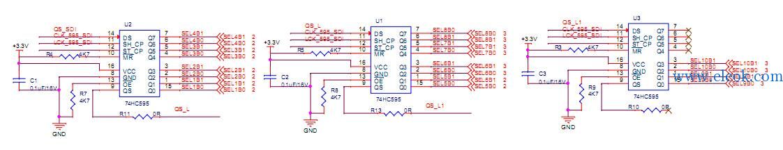

stm32使用三片74HC595级联程序代码
coolice 发表于 2021-8-13 23:47:44 | 显示全部楼层 |阅读模式
