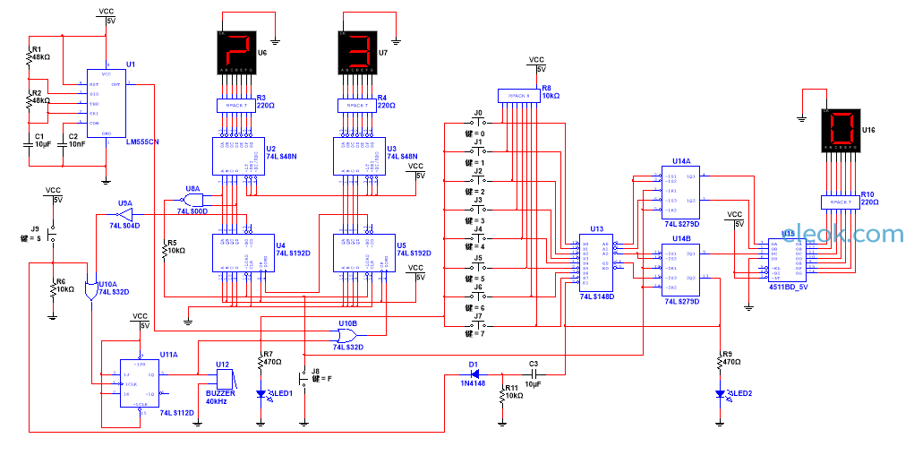

30秒倒计时带报警八路抢答器:
1:具有抢答后开始30秒计时,30秒倒计时后无人抢,报警
2:超强抢答无效
3:系统复位后进入抢答状态,当有一路抢答按键按下,该路抢答信号将其余各路抢答器封锁,直至该路按键松开,显示牌显示该路抢答台号
4:采用Multisim进行仿真

lvjiayao 发表于 2024-6-6 00:04:13 | 显示全部楼层
你这你一个显示器有问题啊
 楼主| eng 发表于 2024-6-6 00:22:06 | 显示全部楼层
你这你一个显示器有问题啊
您的意思是这个数码管显示的“2”这个数字的样子吧,如下图,这个不是bug,在本例子中数字“2”对应的数码管特意设置成这个字体风格的。
