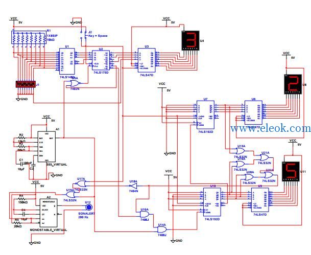

最终电路中的抢答电路由于在默认情况下显示7,原因是由于编码器在不编码的时候输出全为高导致,所以又做个改进的电路.原理一样.只是用两片8-3编码构成了16-4编码.可以跳过0号.即:选手编号变为1-8号,而不是原来的0-7号.
倒计时电路中控制到00时候停止计时,有的人用的是高位产生借位信号时候反回一信号使计时停止,但是本人没有仿真成功.所以采用了图中接法.原理很简单,但是连线较多.
关于47和48,事实48完全可以代替47,但是本人仿真的时候也没有成功.7断a和k都试过了.百度了一下,很多人也遇到了此情况.故用47.
秒脉冲 不是很稳定.在仿真的时候可用一信号发生器代替.
关于报告中的J3开关,已经被我去掉,与j2合并在一起了.可以不必理会.
