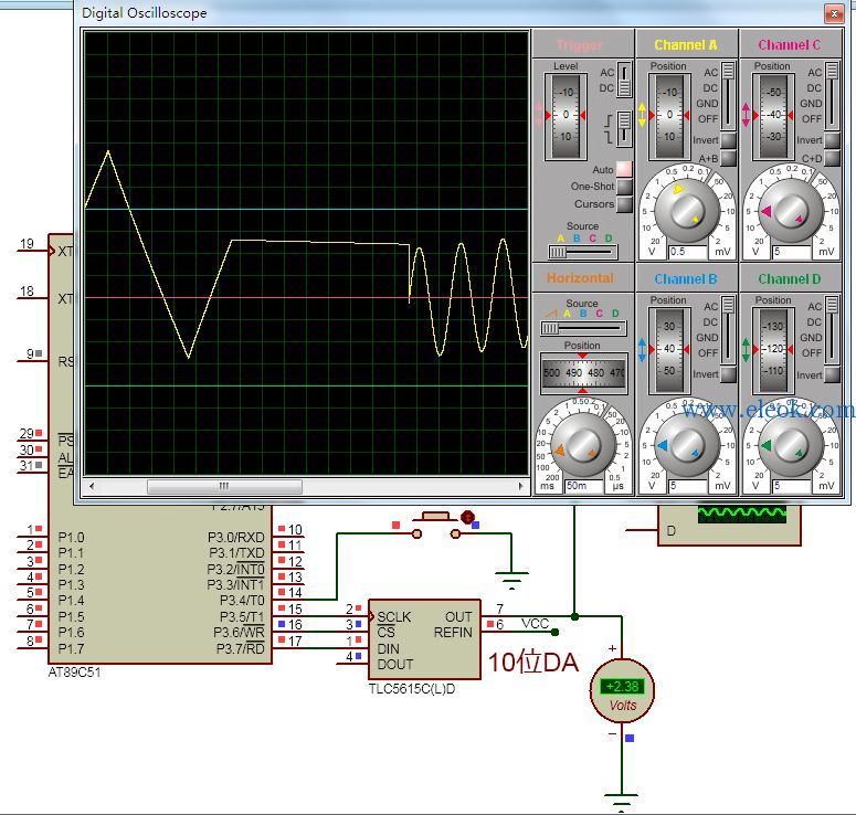

51单片机DA10位TLC5615-SPI电机调速-输出三角锯齿正弦波源程序Proteus仿真图
本次实验实现了三角波、锯齿波、正弦波的转换。并且通过本次实验可以了解DA10位TLC5615芯片的运用。

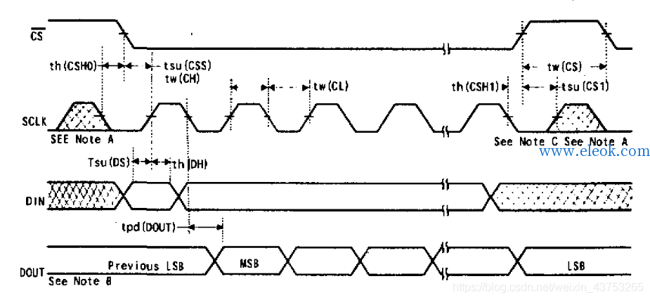

TLC时序电路图

TLC5615判断最高频率或最低频率
KEIL5先设置系统时钟为12MHZ
运行DEBUG,观察左侧SEC的差值
用差值乘以采样的数值算出来的值是被测信号最低时刻的周期
再把所设变量数值加到最大再次运行DUBUG得出来的是最高时刻的周
