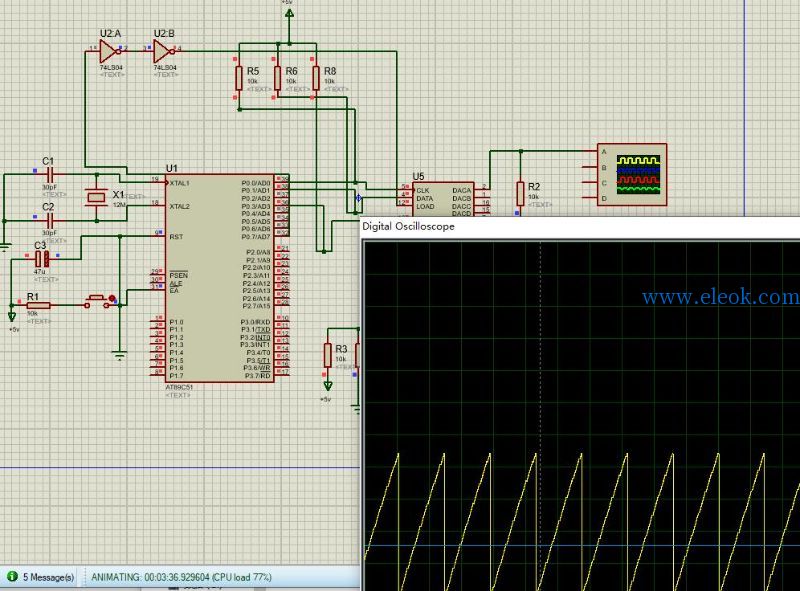

51单片机+TLC5628信号发生器Proteus仿真图与程序
eng 发表于 2021-7-20 17:19:35 | 显示全部楼层 |阅读模式
部分源码:完整见附件

  76.         LDAC = 1;
  77.         LOAD = 1;
  78. }
  79. ///*方法一:采样设计
  80. //        TLC5628转换一次大概要12.5us
  81. //        即最高80KHz
  82. //        但是用51单片机,晶振为12MHz
  83. //        最快产生一个方波为2us,即最高频率为500KHz
  84. //
  85. //        正弦波产生函数
  86. //        用32个点
  87. //*/
  88. //void juchiWave()
  89. //{
  90. //        /*根据曲线光滑来选取采样点*/
  91. //        code unsigned char juchiTab[] =
  92. //        {
  93. //                0,10,20,30,40,50,60,70,80,90,100,110,120,130,140,150,160,170,180,190,200,210,220,230,240,250
  94. //        };
  95. //        unsigned char n;
  96. //        for(n = 0; n < 25; n++)
  97. //        {
  98. //                TCL5628_Write(0,0,juchiTab[n]);
  99. //                delayms(1);
  100. //        }
  101. //}
  102. //void main()
  103. //{
  104. //        Init_TLC5628();
  105. //        while(1)
  106. //        {
  107. //                juchiWave();
  108. //        }
  109. //
  110. //}
  111. /*方法二:算法设计*/
  112. void juchiwave()
  113. {
  114.       unsigned char n;
  115. for(n=0;n<50;n++)
  116.                                         {
  117.   TCL5628_Write(0,0,n);
  118.                 delayms(1);
  119. }
  120.      }
  121. void main()
  122. {
  123.         Init_TLC5628();
  124.         while(1)
  125.         {
  126.                 juchiWave();
  127.         }
  128.
  129. }
复制代码
