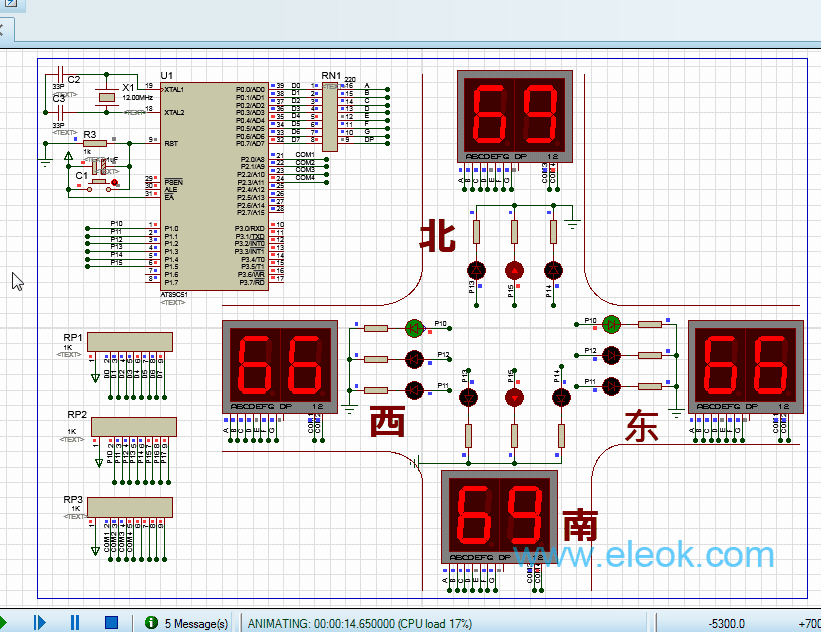

1. 设计一个智能十字路口交通灯控制器。
2.用单片机控制控制LED红、黄、绿指示灯,模拟指示十字路口通行状态。
3.控制东西、南北方向的十字路口交通信号灯。
4.东西向通行时间为80s,南北向通行时间为60s,缓冲时间为3s。
5.东西方向红灯时间=南北方向绿灯时间+黄灯缓冲时间,反之亦然。
6.鼓励新创意,增加新功能。
第二章 系统设计方案2.1设计思路
1.采用AT89S52单片机作为主控芯片及外围控制芯片,设计十字路口交通灯控制器的硬件电路。
2.采用AT89S52单片机汇编语言,完成十字路口交通灯控制器的软件编程。
3.采用LED显示和中断定时电路,利用定时器T0产生每10ms一次的中断,每100次中断为1s。对两个方向分别显示红、绿、黄灯,以及相应的剩余时间(倒计时)。
4.用独立式按键实现特殊车辆(消防车、救护车、警车)通行的控制功能。
5.设置闯红灯报警功能
2.2方案设计
利用AT89S52单片机完成交通信号灯控制器的设计,该交通信号灯控制器由一条主干道和一条支干道汇合成十字路口,在每个入口处设置红、绿、黄三色信号灯,数码管显示剩余时间
。红灯亮禁止通行,绿灯亮允许通行,黄灯亮则给行驶中的车辆有时间停在禁行线外。用红、绿、黄发光二极管作信号灯,8个共阴极数码管显示剩余时间。

完整文档见本文尾部附件。
单片机源程序如下:部分源码,完整见附件
