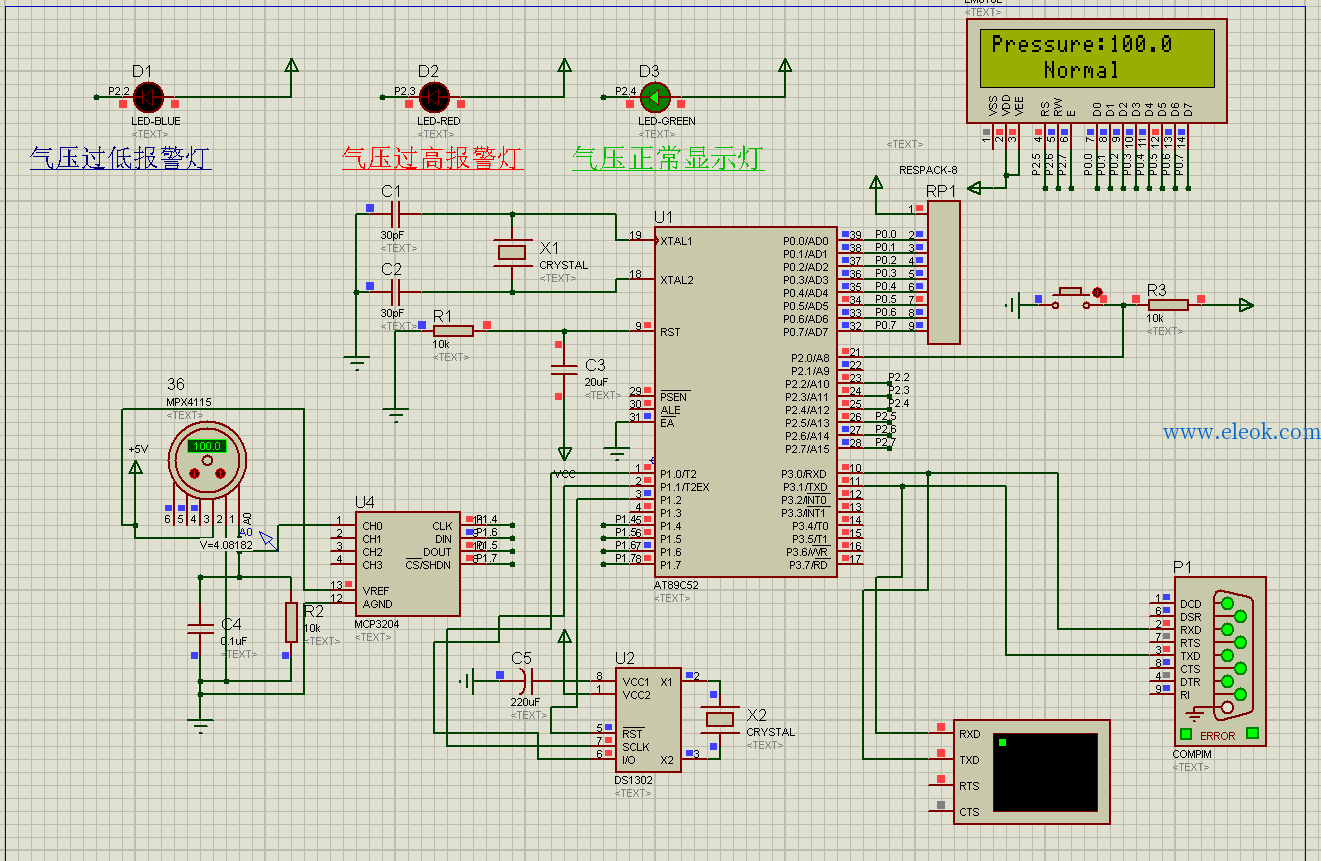

做了Protues仿真的气压监测系统,通过对气压监测系统设计与仿真的学习与动手得出结论:通过以52单片机为主控芯片,MPX4115作为气压监测原件,以MCP3204作为AD数模转换芯片,并配以时钟芯片以及虚拟串口等,可成功实现气压监测系统设计与仿真,并实现以MPX4115为探测元件,结合单片机扩展电路组成气压监测系统,完成定时气压数据监测记录、显示远传等功能的硬件设计及软件编程。并配合上位机实现与PC机进行通信,对于实际工业生产具有实用价值。此种方式价格低廉其易于测试,实用价值大,经过技术升级和精度提升,可以用于实现气压监测报警。此系统有点延时,因为没用中断。中断一加上就不好使了,是自己技术问题。哈哈
需要学习的小伙伴可以下载学习。压缩包中第一个文件夹是KEIL工程,第2个文件是Protues8.11工程文件。虚拟串口软件可以百度下载。
本系统还有很多不足,功能也较为简陋,有问题可以留言交流,系统中有一个按键,可以切换时间显示还是气压显示,但需要摁多一点时间才能切换。
