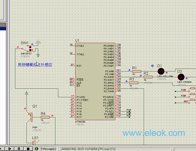

本系统是防火防盗功能,烟雾传感器能检测烟雾浓度,浓度超标后单片机驱动声光报警,当热释电红外传感器检测到有人的时候,单片机引脚电平转换,从而也驱动声光报警电路进行报警。
本文附件包含了:详细设计报告文档、51单片机源码、PCB和SCH图纸、Proteus仿真文件、元件清单
完整资源: 基于51的红外感应防盗报警设计.zip (16.53 MB)

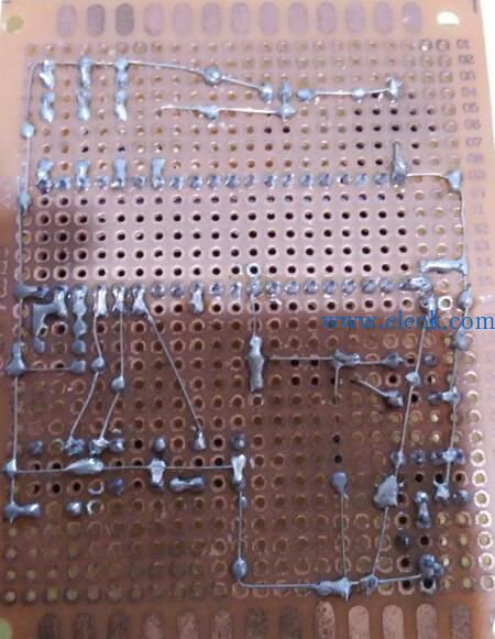

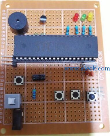

制作出来的实物图如下:

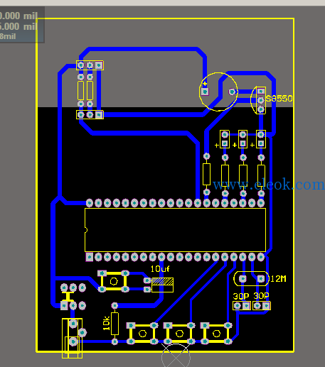

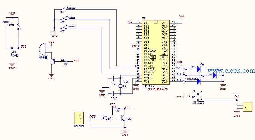

Altium Designer画的原理图和PCB图如下:(附件中可下载工程文件)
