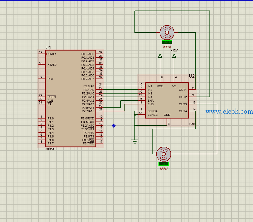

L298N直流电机驱动模块调试程序+电路图
coolice 发表于 2021-7-12 00:57:18 | 显示全部楼层 |阅读模式
  1. 实现电机的左转:
  2. #include<reg51.h>
  3. sbit IN1=P2^0;
  4. sbit IN2=P2^1;
  5. sbit IN3=P2^2;
  6. sbit IN4=P2^3;
  7. void main()
  8. {
  9.         IN1=1,IN2=0;
  10.         IN3=1,IN4=0;
  11. }
