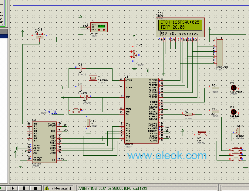

51单片机酒精浓度测试程序+Proteus仿真 设计文档 注释很详细
coolice 发表于 2021-7-12 00:56:01 | 显示全部楼层 |阅读模式
酒精传感器仿真中没有,其实就是传感器检测时相应的电阻值会变化,用滑动电位器代替就ok
部分源码:完整源码见附件
