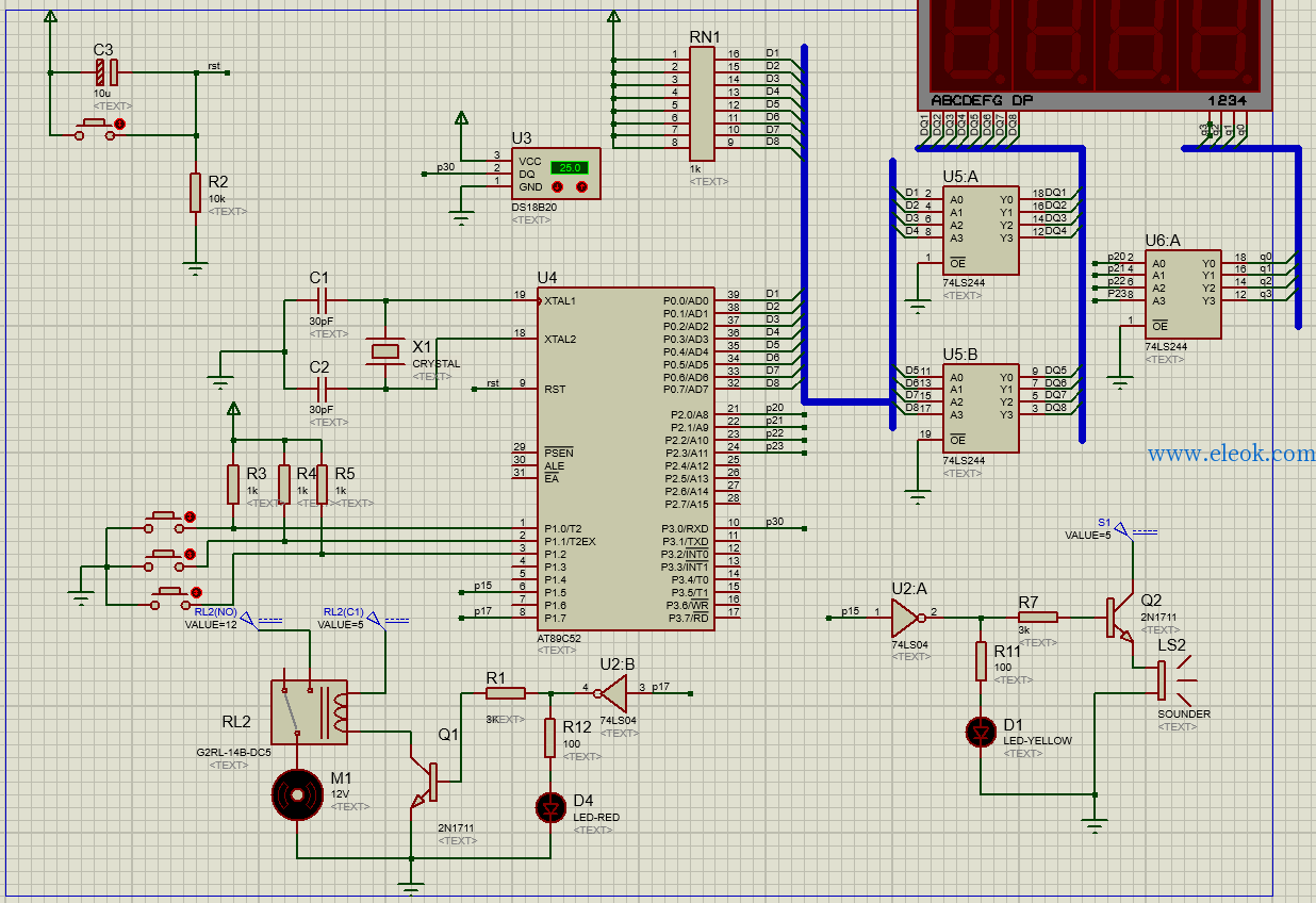

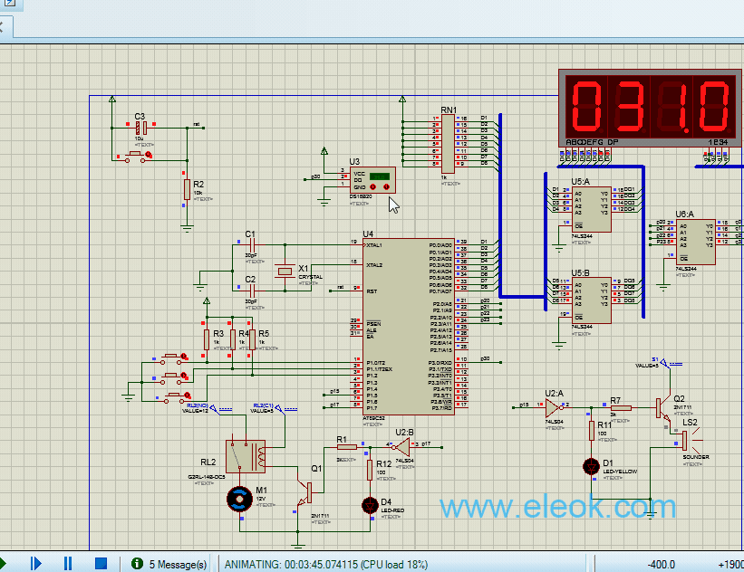

测控仪器项目,单片机温度测量控制系统程序仿真 可调上下限
思路分析
设计单片机(AT89C52)最小系统,并在此基础上完成对温度传感器DS18B20的读写操作,实现温度测量功能和实时显示功能,并通过设计外部电路使系统具备温度上下限设置、对超过(低于)设置温度值的状态进行报警和相应控制操作。
系统功能
  (1)采集温度,并通过LED数码管显示当前温度。LED数码管显示温度格式为四位,精确度可达±0.1℃。例如:27℃显示为27.0。
(2)通过按键可自由设定温度的上下限,并能在LED数码管显示设定的温度上下限值。
(3)通过控制三极管的导通与否来控制继电器的通断,继而控制外部加热(电烙铁升温)和制冷(电风扇降温)装置,使环境温度保持在设定温度范围内。
(4)具有温度报警装置。当温度高于上限值,红灯亮起;或者低于下限值,黄灯亮起,并发出报警声。
protues原理图
