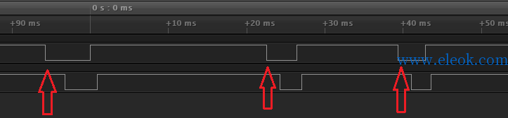

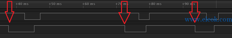

上时序图
顺时针转:
逆时针转:
我们看到,当顺时针转时
Pin A会早于Pin B 转低电平,反之亦然
代码解读:
!PinA && PinA_O && PinB//当Pin A 为低电平而之前为高电平(即下降沿)并且Pin B为高电平
这一句就捕捉到顺时针转时序图中箭指着的那一刹那的情况
于是Now加1
!PinB && PinB_O && PinA//当Pin B 为低电平而之前为高电平(即下降沿)并且Pin A为高电平
这一句就捕捉到逆时针转时序图中箭指着的那一刹那的情况
于是Now减1
