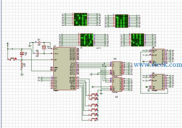

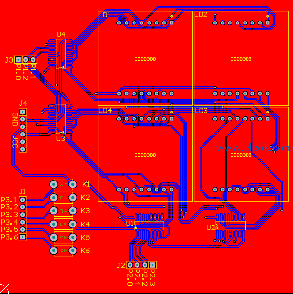

51单片机控制16x16点阵(4个8x8点阵)显示字符(汉字、数字、英文字母)protes仿真和c源程序
内容包括程序和板子的GERBER文件,打出来的板子连接好下载程序能直接用,如果想修改显示内容,需要用取字模软件,一列一列取出字模,不能直接使用给出的字模,要手动取。
单片机部分源程序如下:完整源码见附件
