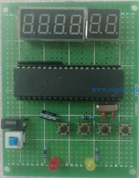

  1. /************************************************************
  2. 作品名字:简易声光报时时钟(12小时和24小时可转换)
  3. 功能:六位数码管显示时分秒
  4. 二十四小时制和十二小时制可切换
  5. 十二小时制红灯亮,二十四小时制红灯灭
  6. 当时间在凌晨0点~中午12点之间时,黄灯亮,此时按切换按键数码管的示数不会变化
  7. 制作说明:P0接数码管段选,P2低6位接数码管位
  8.
  9. **************************************************************/
  10. #include<reg52.h>                   //包含库文件
  11. #define uc unsigned char
  12. #define ui unsigned int                //宏定义,就是定义ui代替unsigned int,方便下面程序调用
  13. sbit LED=P3^2;//定义LED
  14. sbit key0=P3^3;//定义小时切换按键
  15. sbit key1=P3^4;//定义调小时按键
  16. sbit key2=P3^5;//定义调分钟按键
  17. sbit key3=P3^6;//定义秒清零按键
  18. sbit wan=P3^7;//上下午指示灯
