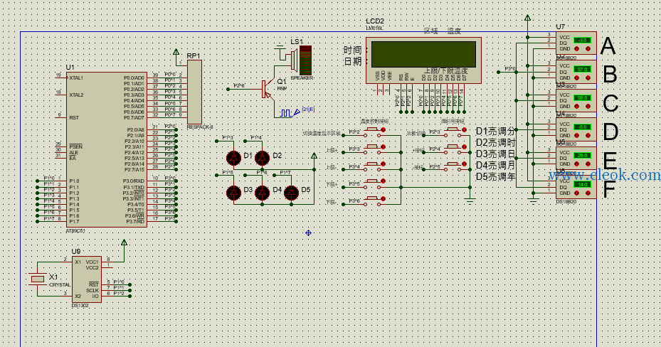

51单片机ds18b20多点监控+温度报警+上下限温度设定及存储 仿真程序
//功能:1.可轮流检测6个区域的温度,实现5秒钟自动切换功能,和手动切换
//                        2.可显示时间及调节时间
//                        3.温度高于上限或低于上限报警
//                        4.可调整温度上限及下限,并且带掉电保护
//      5.可对-20摄氏度——60摄氏度温度测量,温度过高或者过低显示error

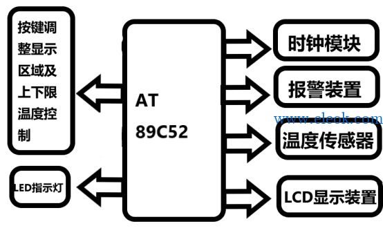

2. 方案选择:
根据设计任务要求,并且根据我们自己的需要而附加的功能,该电路的总体框图可分为几个基本的模块,框图如图所示:
2.1时钟模块:
2.2 报警装置:
2.3 温度传感器:
2.4 LCD1602显示装置:
2.5 LED指示灯:
2.6 按键模块:
3. 程序框图:
单片机主程序框图、速度感应程序框图和铁片感应程序框图分别如图所示。

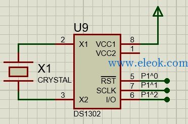

4.系统的具体设计与实现:4.1时钟模块:
精准显示年,月,日,时,分,秒,自带备用电源,能掉电自动走时,功耗低,避免了每一次上电手动校时。
4.2 报警装置:
当温度超过设定上限/下限,警报系统就会发出报警信号,让人们知道哪个区域温度高于或低于设置的温度上限/下限

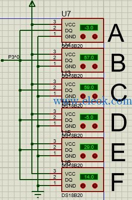

4.3 温度传感器:
六个温度传感器采用的是18B20,可以并联,并且六个温度传感器只占用一个I/O口,既节省成本,也节省不必要的能耗

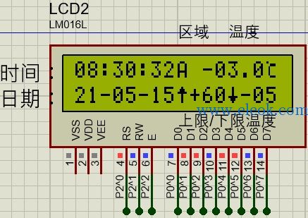

4.4 LCD1602显示装置:
采用LCD1602显示装置,功耗低,显示清晰

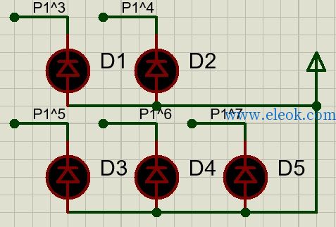

4.5 LED指示灯:
调整日期和时间的提示,D1亮调分D2亮调时D3亮调日D4调月D5亮调年

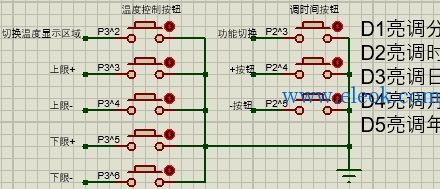

4.6 按键模块:
七个按键调时间和报警温度,既省节省成本也 方便操作

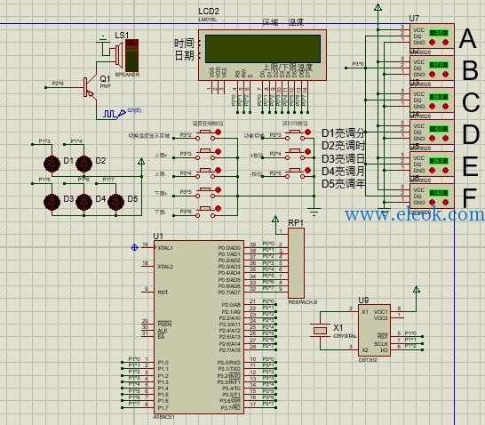

5.最小系统图:
    该系统主要用到的是单片机,所以主要的部分是最小系统图,该最小系统图如所示:
