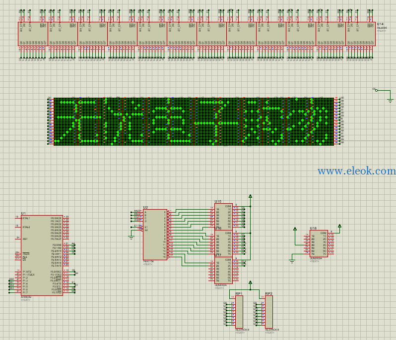

6个16*16的点阵 显示6个汉字 仿真原理图如下(proteus仿真工程文件可到本帖附件中下载)

  33. {SBUF=cashe[i];while(~TI);TI=0;} //将缓存中的信息转存入595的存储器中,到此不显示
  34. }

  40.         SM1=0;
  41. E1=0;
  42. while(1)
  43. for(m=0;m<16;m++)      //共有16行  循环16次显示这16行  串行的595送出行的数据
  44.         {                                        //由74hc154选中要显示的行
  45.         for(n=0;n<12;n++)         //这个for循环用来向缓存数组中装载要显示的内容
  46.                 {cashe[11-n]=wd[n][m];}  //将第m个字的第n行信息装载  ,因为595串接 数据第一个进去的会在最后一个595中,最后进去的会在第一个595中
  47.     aline();     //将缓存中的一行信息载入595缓存中
  48.         ST=0;ST=1; //595产生上升沿 输出595锁存的数据
  49.         P2=m;  //选中要显示的行输出数据
