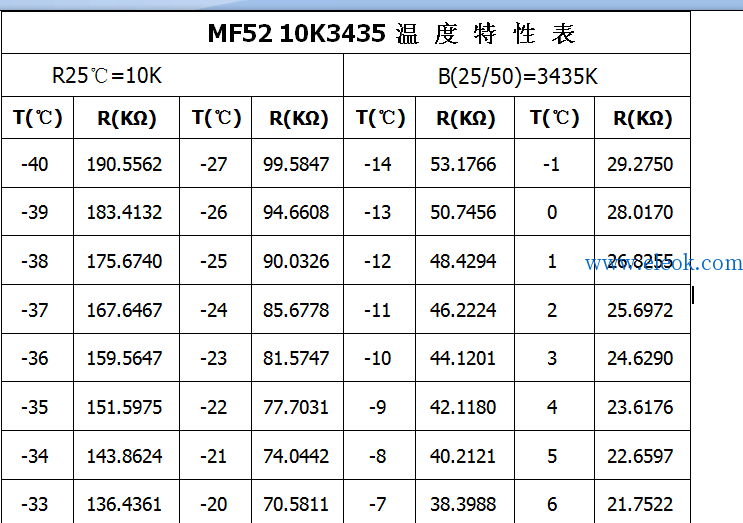

51单片机NTC热敏电阻MF52 10K 3435温度采集C语言程序 温度特性表

  18. 5、有了NTC电阻当前的阻值,查找温度与NTC电阻阻值对应关系表,就可以得到温度值;
  19. 实验心得:
  20. 1、使用Bang Gap基准电压,必须使用芯片内部IRC时钟;
  21. 2、下载HEX时,需要勾选"在程序区的结束处添加重要测试参数"选项,才可在程序中读取Bang Gap基准电压;
  22. 3、温度与NTC电阻阻值对应关系表,可用二分法查找提高速度;
  23. 4、查表得到的温度精度只到整数位,可以用相邻阻值区间估算小数位以提高准确度;

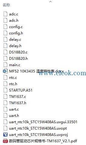

完整代码及资料 uart_ntc10k_STC15W408AS.zip (440.95 KB, 售价: 2 E币)
