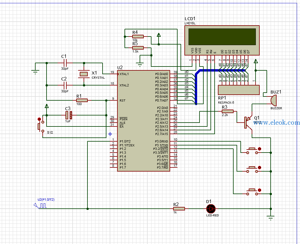

51单片机心率计Proteus仿真图与源程序
eng 发表于 2021-6-25 02:01:29 | 显示全部楼层 |阅读模式

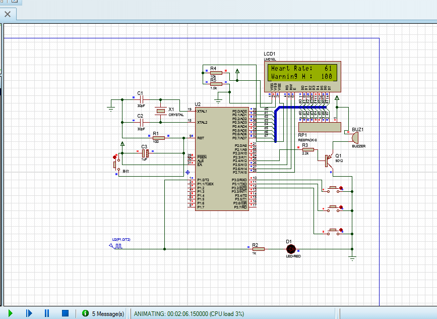

由于仿真中没有红外,手指也模拟不了,其实就是单片机的IO口检测脉冲信号,那样用个方波信号模拟就ok
部分源码:完整见附件
