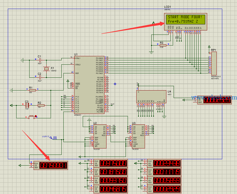

内置4个档位,做2、8、16、256分频,自动找档功能,LCD1602显示,有开机loading显示。
在高频段误差小于千分之一,低频段误差较大,例如49HZ,测得48或者50HZ,是因为做了2分频,可略作修改,或多做一档不进行分频。
两块数字芯片都是非常基础的,分别是74LS161(16进制计数器)和CD4051(单刀八掷数字开关)
单片机源程序如下:

提供一种频率计的设计思路,电路和程序的优化空间很大,大家可以自行发挥,仅供参考,切勿照搬
