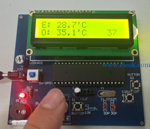

本来想着把他改成32的用oled屏显示的,一直没有时间,有程序,误差还可以,可以无接触测体温,而且还能测环境温度,后期可以自己加个人体感应模块或着超声波,
制作出来的实物图如下:

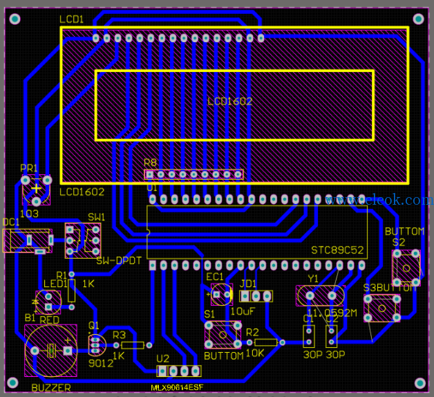

布线参考(PCB工程暂不分享,大家可以参考此图自行画)
