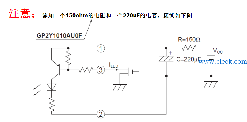

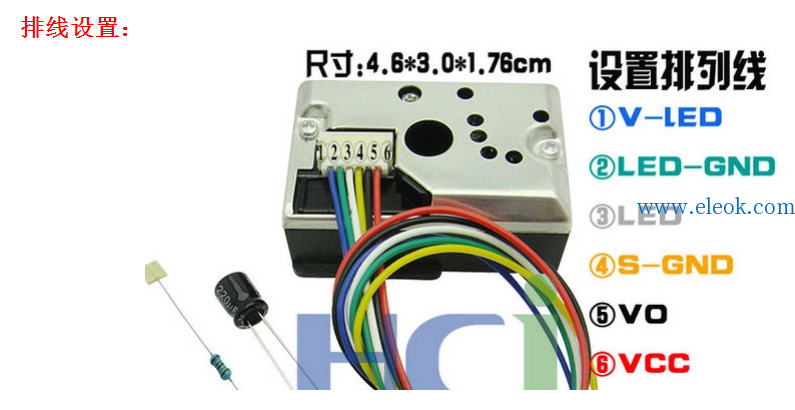

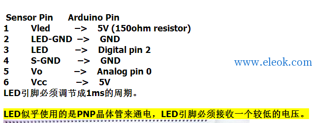

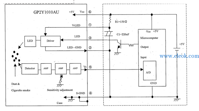

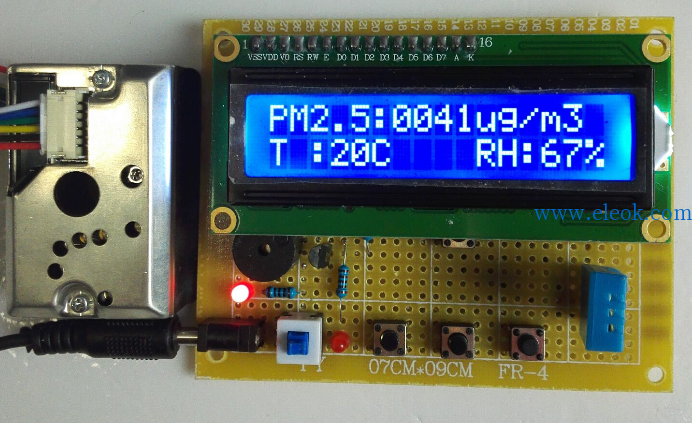

51单片机PM2.5+DHT11上下限报警 GP2Y1010AU空气质量监测程序原理图PCB与Proteus仿真制作出来的实物图如下:

灰尘传感器    PM1    GP2Y1010AU

电阻    R10    150

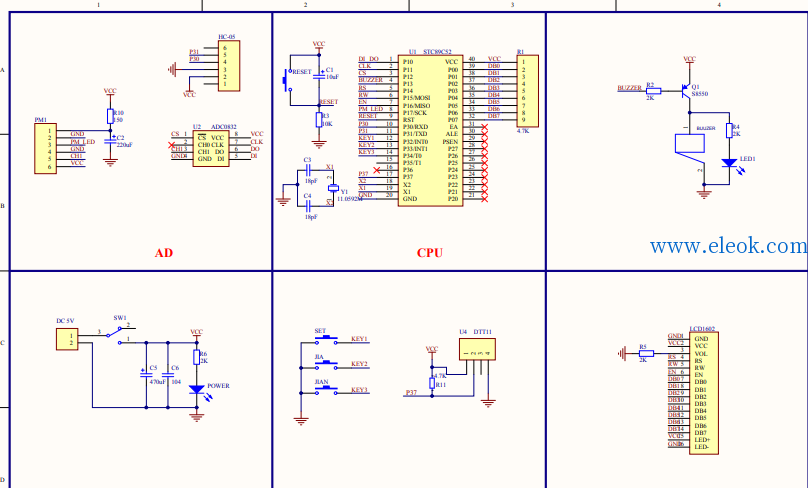

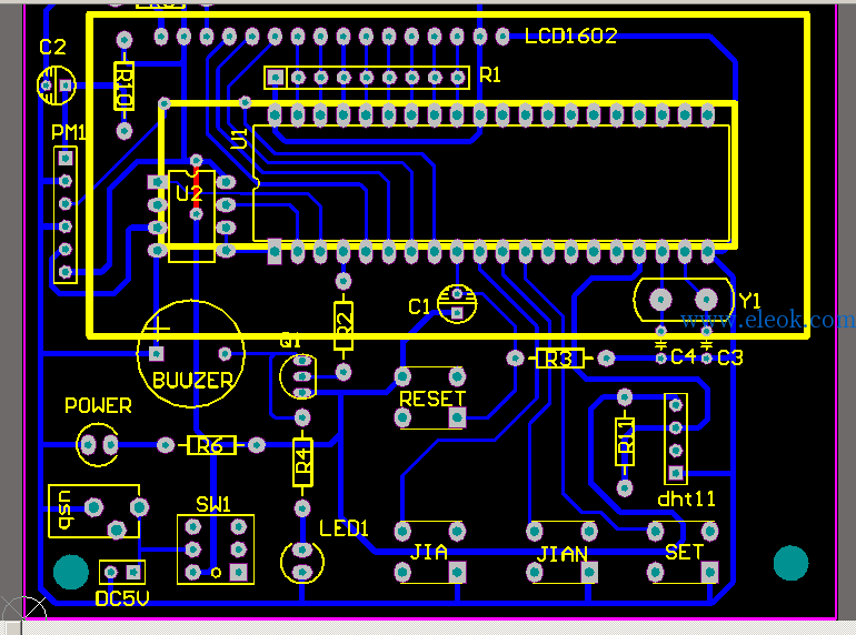

Altium Designer画的原理图和PCB图如下:(附件中可下载工程文件)

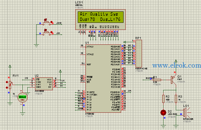

仿真原理图如下(proteus仿真工程文件可到本帖附件中下载)由于Proteus里面没有pm2.5模块的库 所以用的一个可变电阻来代替
