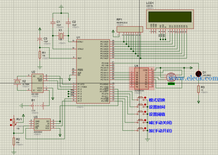

51单片机自动窗帘电机控制程序与Proteus仿真图
eng 发表于 2021-6-13 03:27:08 | 显示全部楼层 |阅读模式
单片机控制电机转速运用PWM
仿真原理图如下(proteus仿真工程文件和单片机程序完整源码可到本帖附件中下载)
部分源码:
