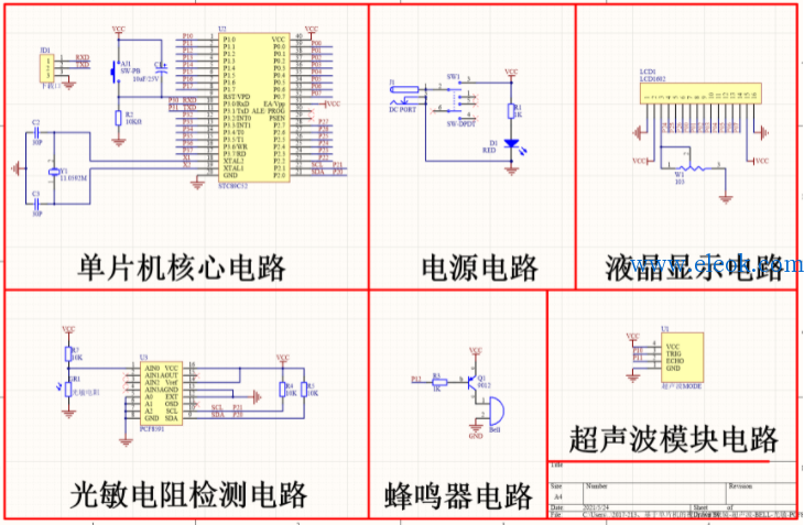

本设计由STC89C52单片机电路+超声波模块电路+蜂鸣器报警电路+光敏电阻电路+PCF8591电路+1602液晶电路+电源电路。
1、通过超声波测距,通过光敏电阻检测光照,并且把距离和光照值(分为1-4档,显示1-4)实时显示在液晶上。
2、当距离小于30cm或者光线小于2档时,蜂鸣器报警。
3、系统上电后,无论什么情况,20秒时间到,蜂鸣器报警。(提醒人休息)
基于51单片机的超声波视力保护眼镜设计电路原理图如下: 1.png
