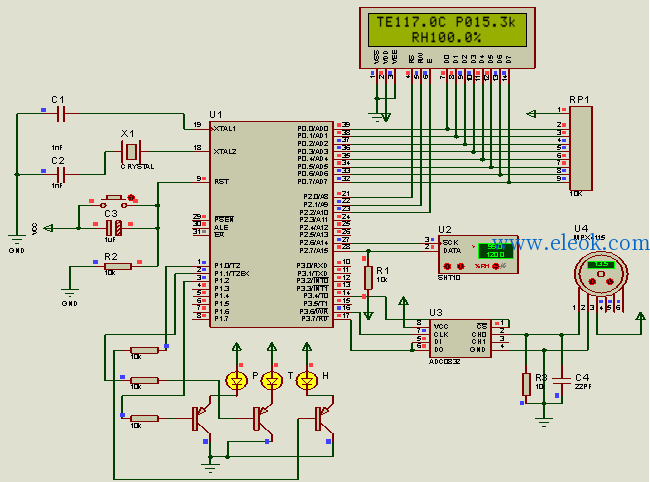

51单片机气象参数检测程序与Proteus仿真 SHT10+MPX4115+ADC0832芯片
eng 发表于 2021-6-11 16:10:23 | 显示全部楼层 |阅读模式
原理图如下(proteus仿真工程文件和51单片机完整源程序可到本帖附件中下载)
部分单片机源码:
