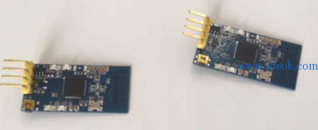

此例程运用了两块zigbee无线串口收发模块实现单片机间通信
发送端通过两个按键实现发送
接收端通过一个LED灯显示结果
单片机源程序如下:
