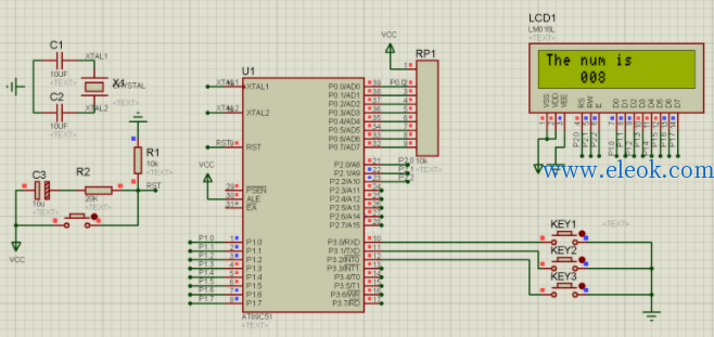

累加累减程序最大数值十999。
按加建KEY1数值加1并显示;
按减建KEY1数值减1并显示;
按归零键数值归零并显示;
附件包含完整程序和仿真设计
仿真原理图如下(proteus仿真工程文件和完整代码可到本帖附件中下载)
51单片机部分源程序如下:

  5. /*************** 物理连接
  6. P2^0对应 LCD_RS;
  7. P2^1对应LCD_RW;
  8. P2^2对应LCD_E;
  9. P1对应LCD_DB;
  10. P3^0对应KEY1加键;
  11. P3^1对应KEY2减键;
  12. P3^2对应KEY3清零键;
  13. ******************/
