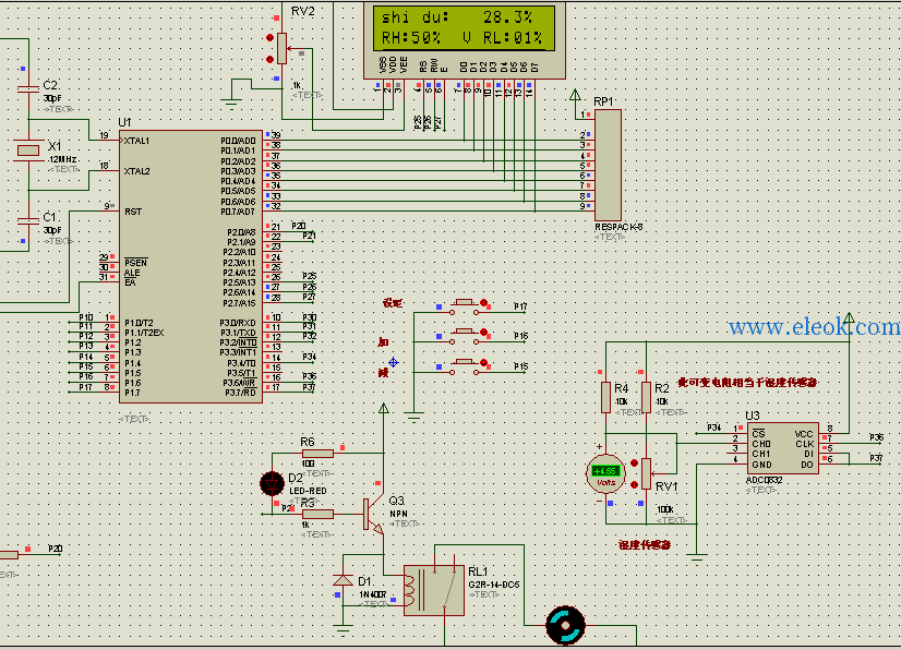

功能描述:
(1)本系统采用单片机STC89C52+ADC0832+LCD1602液晶+土壤湿度传感器+抽水电机+ 按键+蜂鸣器设计而成。
(2)能够检测土壤的湿度,实时显示到LCD1602液晶屏上。其中,液晶第一行显示实际的湿度。液晶第二行显示湿度上限值和湿度下限值。
(3)根据不同的土壤,能够合理的调整浇水要求。通过按键设置上下限值。湿度低于下限报警,开始浇水直到上限停止报警及浇水。随后湿度下降到下限开始报警并启动浇水。
(4)按键分为,减键、加键、设置键。潜水泵通过继电器控制通断。
(5)可通过蓝牙模块对应的手机端读取实时湿度数据,并控制单片机端继电器和蜂鸣器功能的有无。
部分单片机c源码:完整源码请下载本文尾部附件
