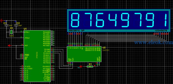

at89c51芯片,可以通过MAX7221芯片进行数码管驱动,实现三个引脚控制8位数码管,驱动函数已经写好,包括数码管显示函数,可以随心控制你想要输出的数字。目前置为8位数,自动减1,具体功能可以自行加入。
部分源码:完整源码和仿真文件在本文尾部附件中

完整源码和仿真文件: 基于MAX7221驱动数码管.rar (50.71 KB, 售价: 2 E币)
