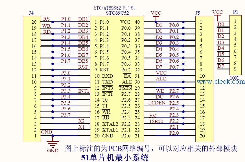

源码以及开发板上的与本源码相关的电路部分如下

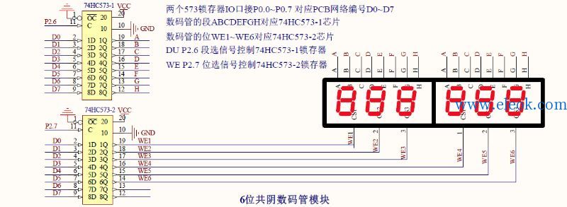

数码管

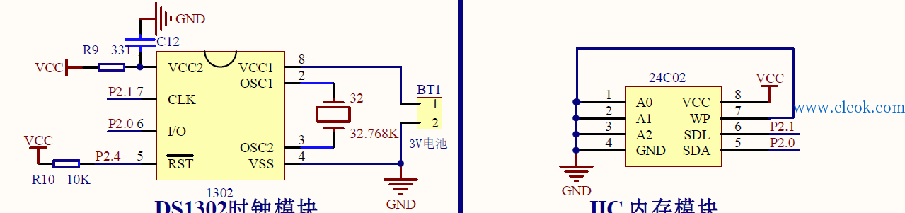

EEPROM模块以及受影响的DS1302模块
