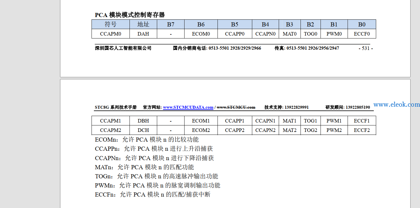

这里说明下关于PWM寄存器:
005110b7u6a4m5zn66617c.png 005126w0n7re9n0qtm0dxg.png 005136rba4yqj8dc1za8c8.png

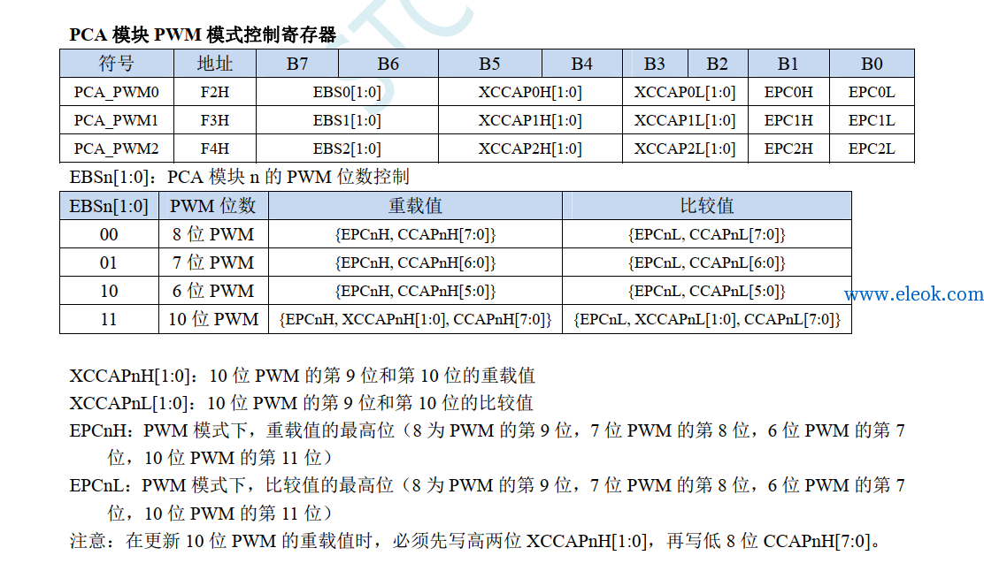

10位PWM重装值和比较值的高2位和低8位在两个寄存器,PCA_PWMn和CCAPnH。
以前写代码习惯了根据数据手册的寄存器从上往下配置,特殊寄存器除外。

调节占空比的时候用示波器观察波形,发现波形不对,波形的确是10位的,这点可以肯定。数据手册看了一遍又一遍,觉得代码没问题啊。
实在没办法了。后来添加了串口功能,决定把相关寄存器通过串口发出来看看。
通过观察发现,PWM重装值高2位永远是00,低8位没问题,调节占空比的代码如下:
  1. //设置脉冲宽度
  2. void PWM0_Set_Duty(u16 Duty)
  3. {
  4.         //注意:在更新 10 位 PWM 的重载值时,必须先写高两位 XCCAPnH[1:0],再写低 8 位 CCAPnH[7:0]。
  5.         PCA_PWM0&= ~(3<<4);        //清零重装值高2位
  6.         PCA_PWM0|= (Duty>>4)&0x30; //设置新的重装值高2位
  7.         CCAP0H   = Duty;           //重装值低8位
  8. }
复制代码

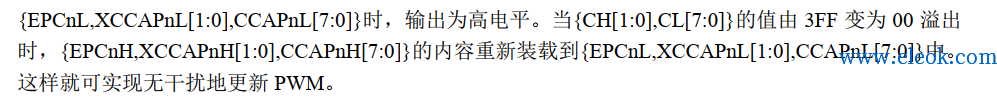

问题就出在使能PWM输出这个位上。使能了PWM输出,Pwm重装值高2位就写不进去,也就没办法调节占空比。
这和资料上的最后一句话是不是冲突了。这算不算一个BUG呢。
在修改重装值前,先禁止PWM 输出,修改好后再打开。这能算无干扰吗???
