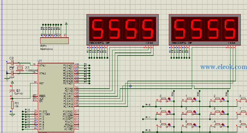

仿真原理图如下(proteus 8.9仿真工程文件可到本帖附件中下载)
单片机部分源程序如下:完整程序见附件
