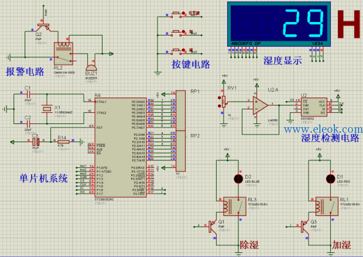

51单片机粮仓湿度检测Proteus仿真和51单片机C程序
coolfire 发表于 2021-5-6 00:14:31 | 显示全部楼层 |阅读模式
部分程序源码(完整源码见附件)
