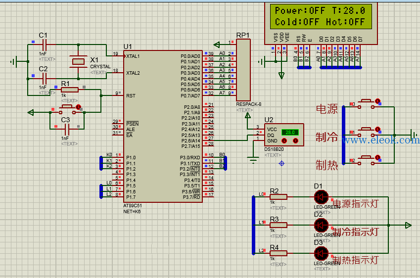

51单片机空调控制模拟源程序与Proteus仿真 制冷制热
coolfire 发表于 2021-4-30 00:45:10 | 显示全部楼层 |阅读模式
部分源码:完整源码见附件
