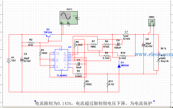

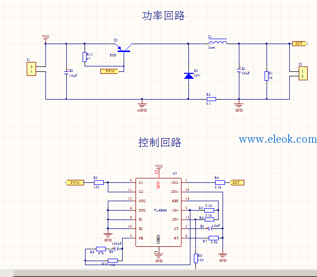

TL494 BUCK闭环仿真,输出稳定5V,带软起动。电流限制为0.143A,电流超过限制则电压下降,为电流保护软起动则是由4脚控制,用示波器观察输出可以观察到
仿真原理图如下(Multisim仿真工程文件可到本帖附件中下载)
